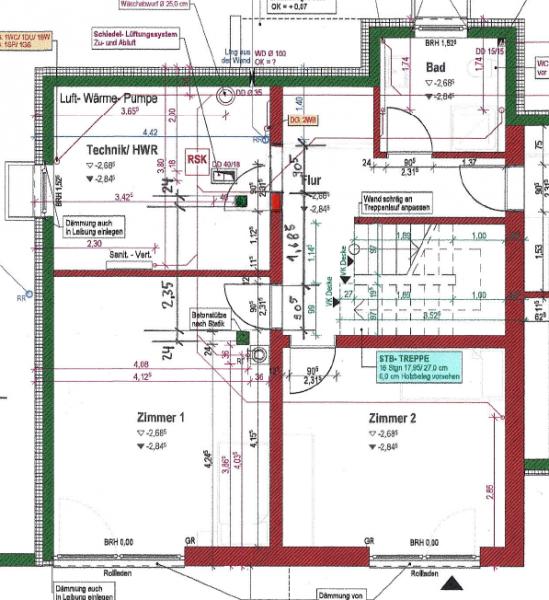

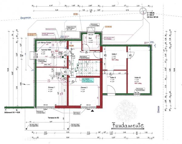

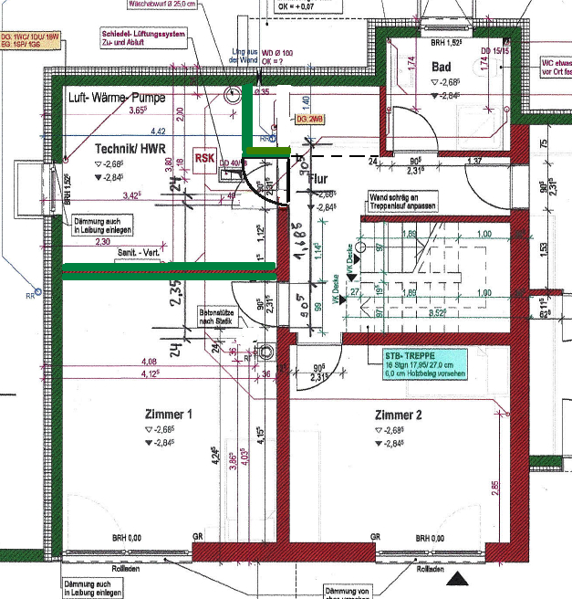

    Hallo ihr Lieben!
    Nicht zuletzt Dank Eurer Hilfe ist unser Traumhaus nun soweit fertig geplant. Nun kam aber noch der Statiker - mit dem Ergebnis, dass wir nun 2 Säulen (im UG) in unserem Zimmer (Kind 1 und HWR-Raum) bräuchten. Des weiteren wird durch ein Pfeiler sogar eine Tür verschoben (siehe Plan) was nun auch nicht mehr sooo der Hit ist. Gibt es hierfür nicht andere Möglichkeiten. Klar, ich werde den Statiker direkt fragen, aber vielleicht hat ja einer der Profis hier noch eine Idee, wie man das Ganze dann dennoch architektonisch schön lösen könnte. 100 Augen sehen mehr als 2 :-)
    Eure Hilfe ist mir wirklich sehr wichtig!! Wäre gaaanz arg lieb, wenn ihr mir (auch nur einen winzigen) Tipp geben könntet!

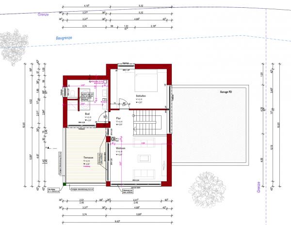

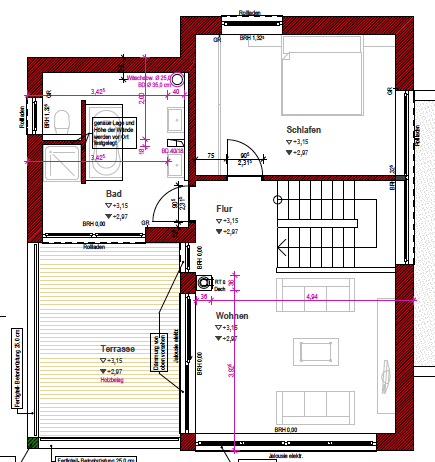

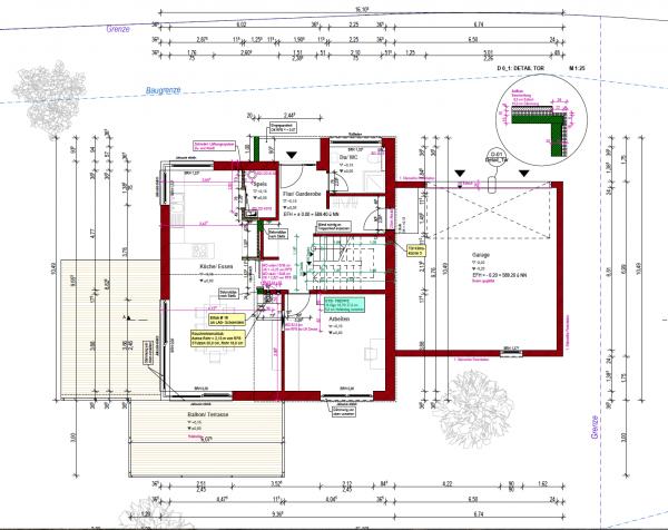

    Anbei die Pläne vom UG (die grünen 4ecke sind die 2 Säulen). Zum besseren Verständnis auch noch der Plan vom EG und DG (dadurch werden nämlich die Säulen glaub bennötigt.
    GLG, eure Jenny

    Also meine Meinung: Wenn der Statikus das ohne die Stützen nicht hinbekommt dann such dir nen anderen.
    Sicher ist es ohne machbar, wahrscheinlich wird die Decke dicker, oder Tragsystem an sich müßte Überprüft werden.
    Mann könnte auch den Grundriss UG anpassen, aber das würde mir auch ersteinmal nicht zusagen.

    Natürlich liegt der Fehler im Entwurf, aber als Statiker kann ich nicht 2 Betonstützen mal einfach in die Räume stellen, da stimmt die kommunikation absolut nicht.
    Ich seh 2 Lösungen:
    - Keller geringfügig Umplanen, (Treppenraum um die ca 36cm vergrößern.
    - oder Aufwendigers Statisches system, was sehr wahrscheinlich in einer recht Dicken Decke in dem bereich der 2 Räume führt, oder irgenwelche Unterzüge, die aber bestimmt auch nicht im Kinderzimemr haben möchte.
    Zudem würde ich die Wand zwischen Technik und Kinderzimmer 24cm machen, wegen Schallschutz. (vielleicht würde das auch dem Statikus was bringen)

    Soll das heissen, dass der Statiker die 2 Stützen nicht nur in die Räume gestellt, sondern auch ganz klammheimlich in die Pläne des Architekten gezaubert hat, ohne dass der es mitbekommen hat?
    Die gezeigten Pläne sehen ja nicht gerade nach Schal- oder Bewehrungsplänen aus...

    Guck dir die Pläne genau an, die sind von Hand geändert worden. Die Stützen sind sogar handschriftlich bemaßt.

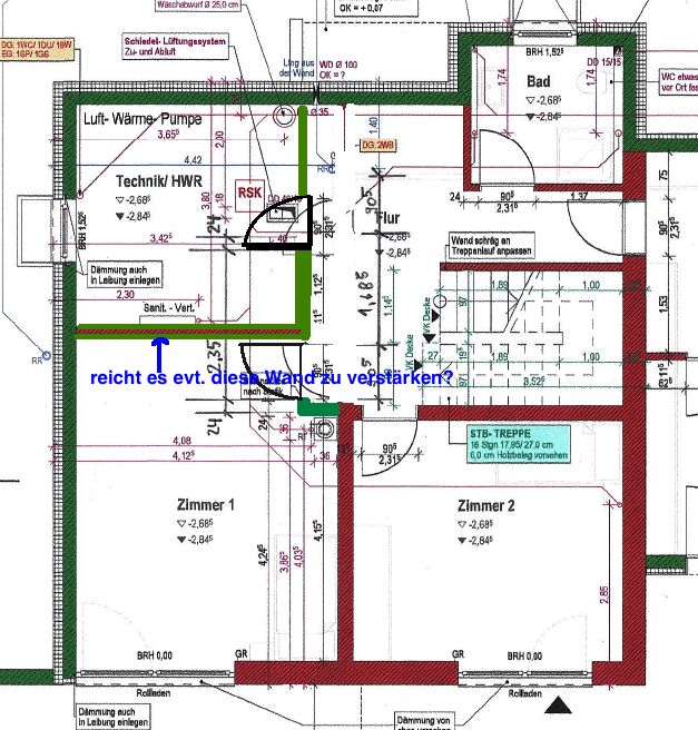

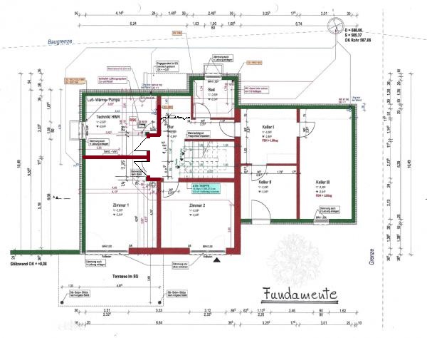

    Meine Vorschläge (durch Eure Tipps) falls das mit Decke etc. nicht klappt:
    Meinungen? Verbesserungen?

    An die gestrichelte Linie in Vorschlag 1 kommen sowieso solche Schiebevorhänge hin und dahinter nur Regale für Spielsachen etc. Da würde dann die Nische links gar nicht mal schaden. Beim Kamin bin ich mir übrigens gar nicht mehr sicher. Ich glaube die letzte Fassung war, dass er im EG endet und dort auch gereinigt wird. Wobei in Vorschlag 2 auch eine Reinigung im UG-Flur gut wäre.

    Schön und gut, aber das ganze ist jetzt auch konstruktiv keine sooo komplizierte Situation, so dass es schon ein Armutszeugnis wäre, wenn deine Planungspartner nicht von selber auf die recht naheliegenden Lösungsmöglichkeiten wie Decke dicker, Wände verschieben etc. kämen und da erst Tipps vom Bauherrn bräuchten.
    Oder noch deutlicher: Für mich ist alleine schon die anscheinend völlig unreflektierte Übernahme der Stützen durch den Architekten (Bauträger... wirklich ein Architekt?!) ganz schön schwach. Wenn ich mir vorstelle, dass mir ein Statiker mit einer Stütze wie der neben dem Kamin käme...

    Ich würds dann eher so machen:

    @NixPlan: Ich bin sprachlos!!! Das ist wirklich MEGALIEB von dir!!!! Vielen herzlichen Dank für deine Bemühungen!!! Die Idee gefällt mir sehr gut!!!
