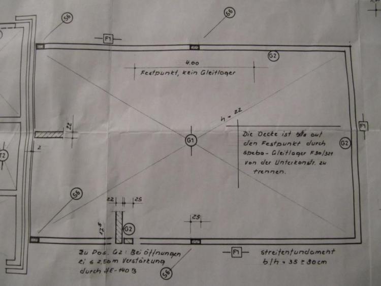

    Ich steh hier gerade etwas auf dem Schlauch, evtl. kann mir ja jemand erklären wie man diese Statik richtig liest. Vorab: Ja ich habe versucht den Tragwerksplaner zu erreichen, sowohl telefonisch als auch persönlich. Leider ohne Erfolg. Dem Briefkasten nach ist er im Urlaub. Das ist in diesem Fall leider keine Ausrede, wer es selber mal probieren möchte kann die Nummer gerne haben.
    Ich schreib mal frei von der Seele:
    1. In der 1:50 Zeichnung ist die Garage Zweischalig, in der Statik nur Einschalig. Spielt wohl eher eine untergeordnete Rolle?
    2. Die Innenhöhe ist 2,50m. Es kommen drei Tore rein, vorne ein 5m und ein 2,50m Tor, nach hinten zum Garten ein 2,375m Tor. Höhe jeweils 2,25m.
    Lt. Torhersteller muss die Raumhöhe min. 0,21m höher sein. Passt.
    Jetzt ist in derStatik aber ein umlaufender Ringbalken gezeichnet. HEB-140 über dem grossen Tor, Körbe 19x11cm über allen anderen Öffnungen bis 2,50m Breite.
    Demnach müsste die Innenhöhe ja noch um die 0,25m höher sein. Dann wäre ich bei 2,75m innen + 0,22m Deckenstärke = 2,97m. Drei Meter darf ich nur auf der Grenze, Attika und 2% Gefälle wären so ja gar nicht möglich.
    3. Oder ist es so, das der HEB-140 Deckengleich liegt und mit dem Aufbeton zusammen einbetoniert wird, wie auch die Körbe über den anderen Öffnungen? Das würde dann aber mit der Korbhöhe von 19cm nicht hinkommen bei 22cm Deckenstärke.

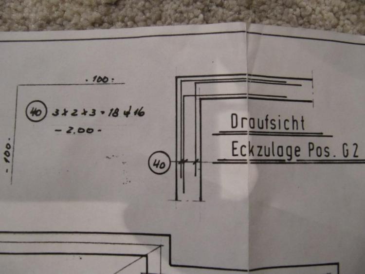

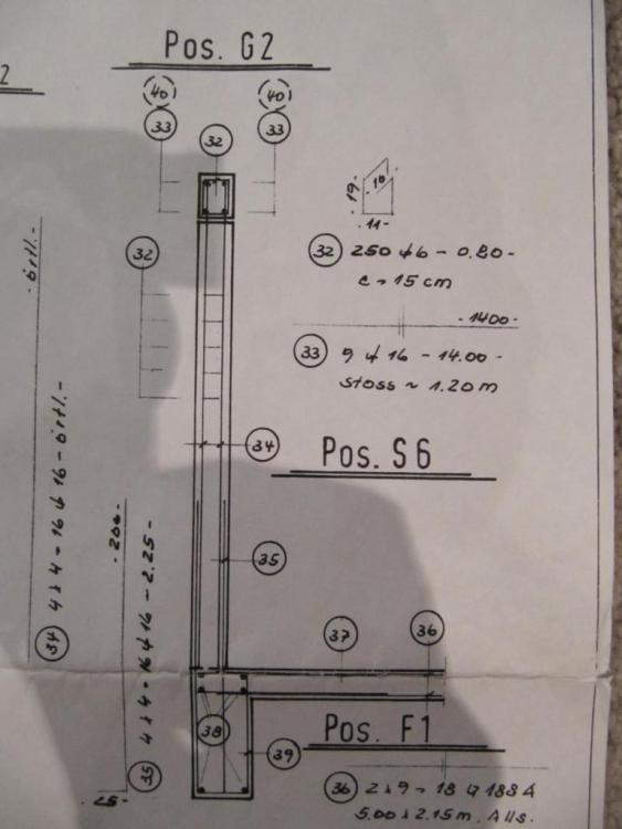

    4. Wie sind die Eckzulagen (Pos. G2, Nr.40) angeordnet? Lt. Plan sind es drei Stück in der unteren Lage und drei Stück in der oberen Lage. Insgesamt sollen es 18 von den 90° Winkeln sein (3x2x3=18). Wie ist das zu deuten? Hab ja nur zwei Ecken, wären 12 Stück. Und die restlichen sechs verteilen sich auf die vier Stb.-Stützen (Übergang Stütze/Balken)? Und wie?
    Fragen über Fragen. Ich hoffe, es kann sich alles aufklären...
    Holger

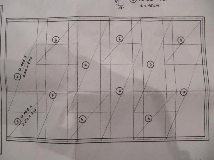

    Die Eisenflechter werden damit klarkommen. Aber mal am Rande: Wo gibt es noch 2,15 breite Matten?

    naja die mattenlänge ist auch ein sondermass.
    vermutung: alte berechnung und zeichnung und te will da jetzt selber basteln.

    Dass Matten in der Länge geschnitten werden, soll angeblich öfters vorkommen. Aber ohne Not in der Breite?

    Die Mattenbreite ist OK - ausgehend vom Planjahr 2007.
    Die neuen Mattenbreiten waren ab 1.1.2008 gültig. Restbestände dürften inzwischen aufgebraucht sein.
    Var. 1 Planung überarbeiten
    Var. 2 mit größeren Übergreifungslängen leben
    Bei der Bestellung dann aber die aktuell gültige Betonstalbezeichnung angeben.

    OlliL, das wäre der erste Laie, der verlangt: "Mach mir mal einen Ringbalken, aber schön mit eingespannten Aussteifungsstützen!" Das Gegenteil dürfte eher zur Sprache kommen, nämlich, dass der Aufwand für das bisschen Garage doch viel zu hoch ist uswusf.
    Im Übrigen sollte sich der TE mal die Verformungsberechnung der Stütze am Kopf zu Gemüte führen. Ich ahne Schlimmes.

    Jau, hab ich eben nachgerechnet. Ich teile deine Befürchtungen.

    Dein Ringbalken ist doch über der Wand , daher stört der nicht beim Tor , das Tor wird vor die Wand geschraubt.
    ist zumindest bei Hör... so.
    225 cm Lochmass + 21 cm Tor sind 246cm, dann hast Du noch 4 cm bis zur Decke .
