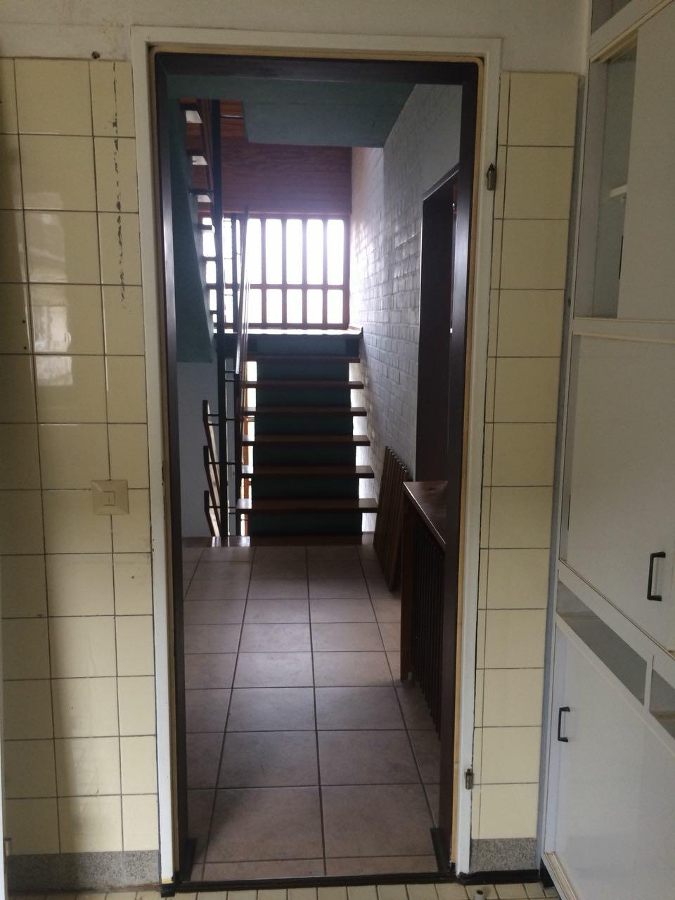

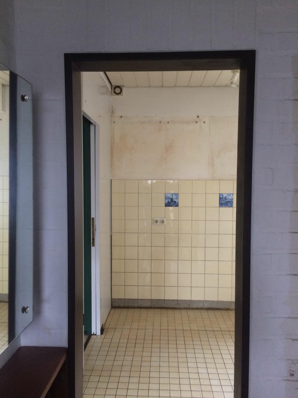

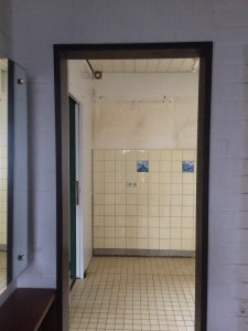

    Hallo zusammen...
    nachdem ich hier immer wieder auf hilfreiche Themen gestoßen bin, habe ich mich auch mal registriert um mich mit einem Anliegen an euch zu wenden:
    Wir haben vor, eine bestehende Metallzarge zu entfernen, um die anschließende Öffnung in der Wand zuzumauern. Hintergrund ist, dass wir die verfügbare Wandfläche für die Küche benötigen, da sich sonst die Planung dieser Küche etwas unvorteilhaft gestaltet. Wir benötigen diese Türe auch nicht, also kann es ruhig eine permanente Lösung sein. Die Wand ist Kalksandstein.
    Ich weiß, das wird ne sehr unschöne Arbeit. Vorteil ist, dass wir eh mittendrin in der Sanierung sind und deswegen Dreck, Staub und so weiter kein Problem ist. Natürlich sollte trotzdem so wenig wie möglich kaputt gehen damit dann nicht unnötig Arbeit entsteht. Was ich bis jetzt gelesen/verstanden habe befindet sich i.d.R. mittig der Zarge ein Anker und in eta 25cm Bodenhöhe ein Anker den es zu kösen gibt (durch teilweises aufstemmen der Wand an dieser Stelle und dann durchflexen). Dann war der Plan die Zarge an mehreren Stellen anzuflexen und dann eben mit dem Bohrhammer versuchen diese vom Mauerwerk zu lösen. Nach einer Klopfprobe hört es sich so an als sei sie "eingemörtelt" :-(
    Problem kann eben sein, dass die Zarge umlaufend ist und eben dann auch die Zarge im Estrich verbaut ist. Da ich eh plane die Maueröffnung anschließend zuzumauern ist es aber sowieso zu empfehlen den Estrich zu öffnen/entfernen um dann eben nicht auf bestehendem Estrich zu Mauern?
    So, dann mal zu den Fragen...:
    - ist das Vorhaben so wie oben beschrieben sinnvoll?
    - wie geht man am besten beim Entfernen des Estrichs im Bereich der Türschwelle vor? Ich hatte vor mit einer Flex zwei Schnitte zu setzen, und dann eben den Estrich heraus zu stemmen. Habe hier nur etwas Angst zum einen zu tief zu flexen bzw dann beim heraus stemmen die darunter liegende Betondecke zu beschädigen. Gibts dazu Tipps wie man am besten vorgehen kann?
    - wie sollte man anschließend beim vermauern vorgehen. Plan war, die Vertiefung mit Dämmstreifen zum Estrich abzugrenzen. Kann ich dann direkt auf die Betondecke mauern oder sollte eine Bitumendachpappe unten eingebracht werden?
    - Sind Anker alle 2 Reihen zum bestehenden Mauerwerk sinnvoll?
    - Noch etwas was ich beachten muss?
    - Sind Porenbetonsteine ausreichend oder muss/sollte ich wieder Kalksandstein verarbeiten?
    Vielen Dank schon mal für die Hilfe :-)

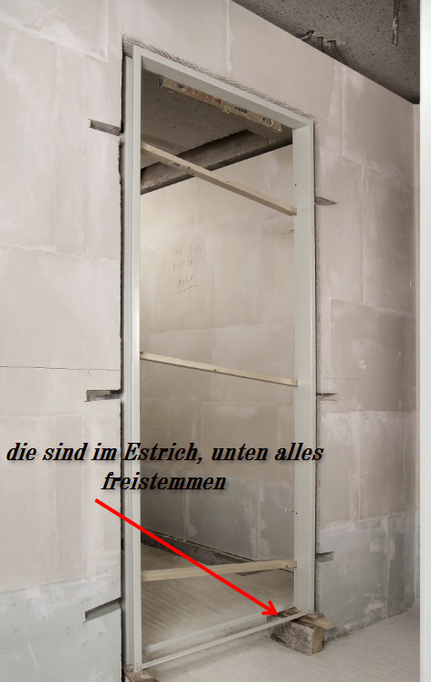

    könnte ein wenig Schmutzig / Staubig werden ..
    die Zargen haben im allgemeinen an jeder Seite 6 Halterungen, und sind im Estrich
    im unteren Bereich fest drin.
    die 6 Punkte finden und durchflexen,
    Du kannst die Zarge über dem Estrich abflexen oder alles bis Betondecke aufstemmen.
    wenn unten abgeflext da kannste die Zargenseiten abziehen und ,
    mit etwas Kraft , "brutal" rausreißen.
    so erst mal das, siehe das Foto

    Das ist schon mal ein super Bild als Anhalt, vielen Dank. Den Estrich müsste ich wohl sowieso entfernen im Türbereich, da dort ja dann die neue Mauer eingepasst werden soll. Noch bin ich ja immer noch auf der Suche nach einem Handwerker der das für mich erledigt, aber man muss ja auch für den worst case gewappnet sein...

    der Estrich müss nicht unbedingt weg gestemmt werden, es ist nur ein 12er Wändchen
    und wenn man mit Yton zumauert und jeweils 3 Winkel je Seite anbringt passiert schon nichts
