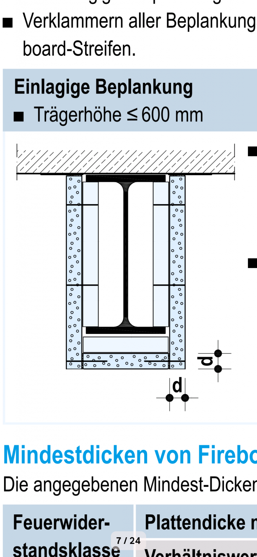

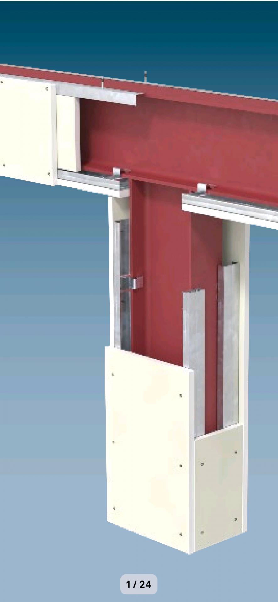

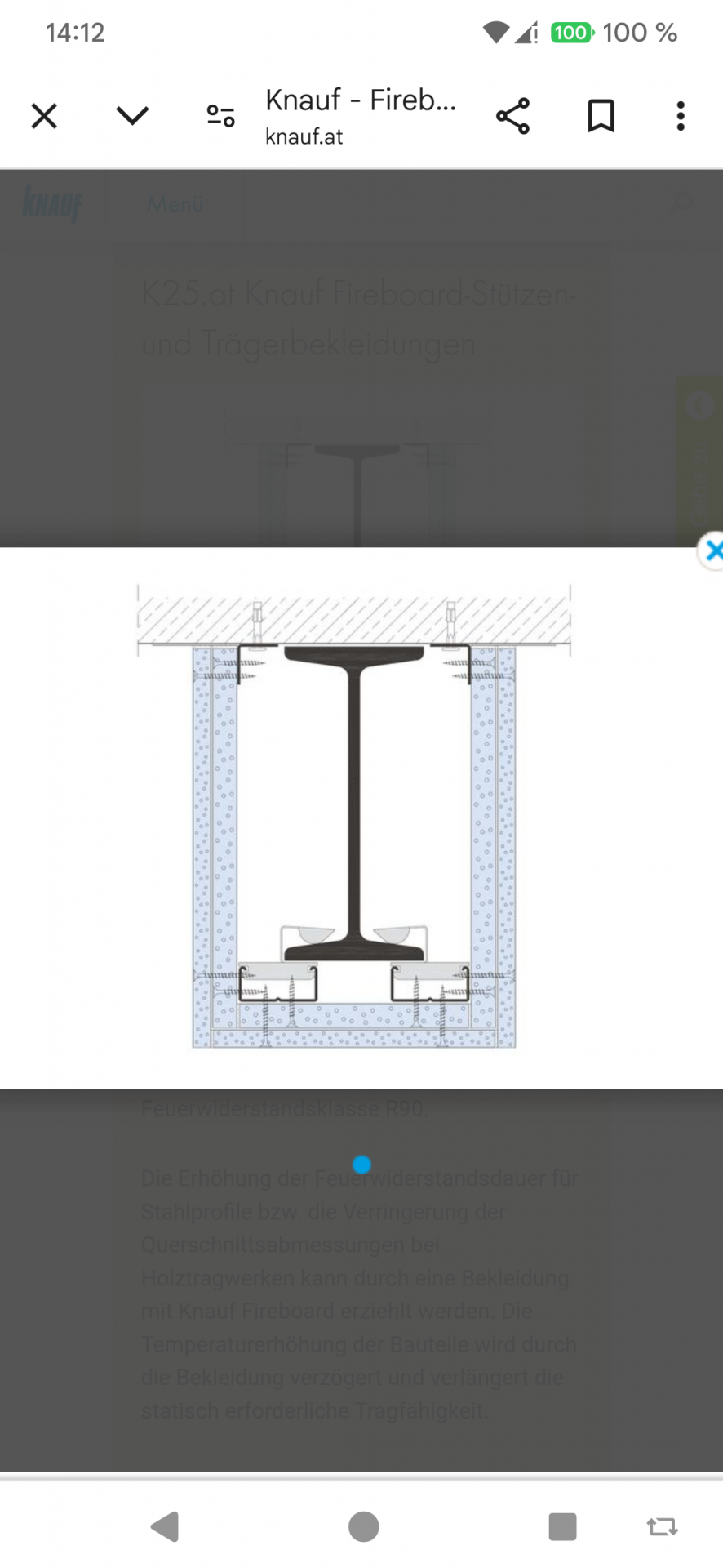

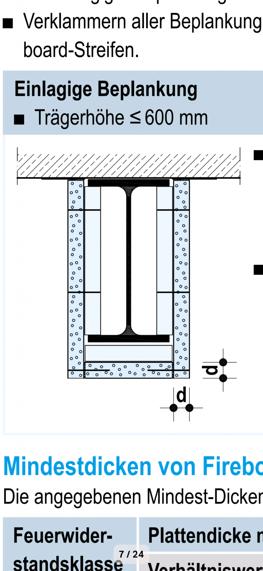

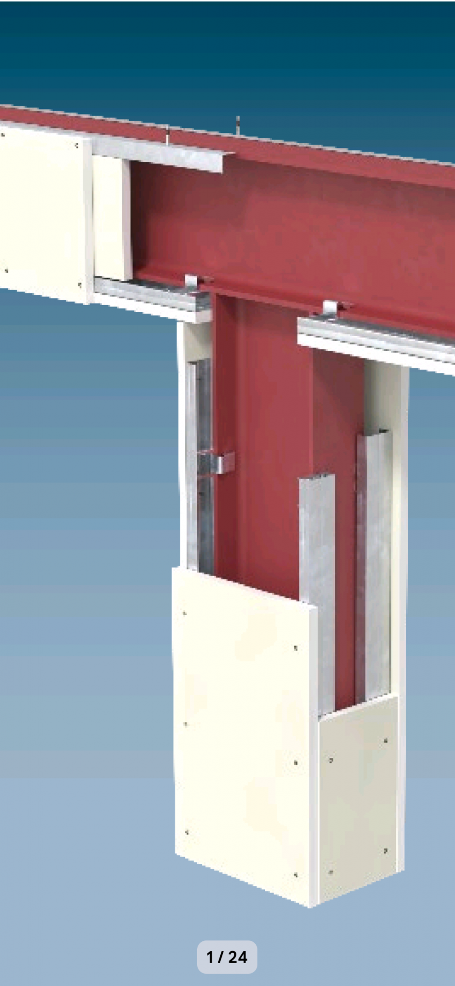

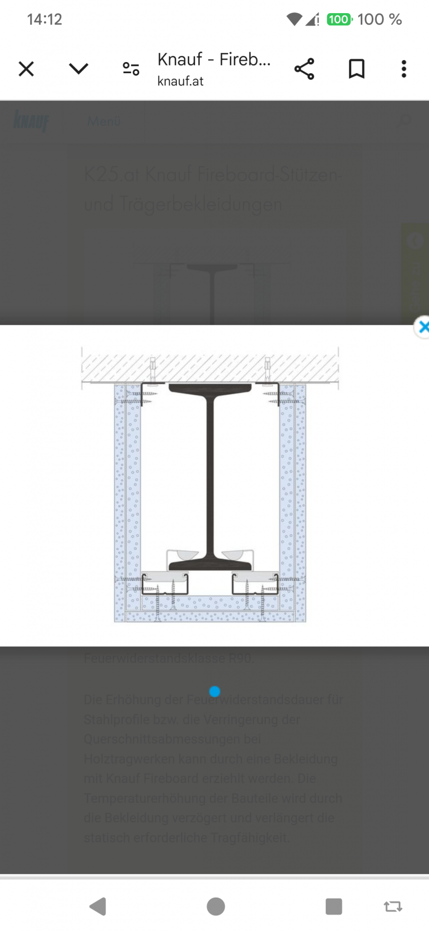

    Es ist ein Wanddurchbruch vom Esszimmer zur Küche in einen Einfamilienhaus Erdgeschoss geplant. Der Stahlträger soll verkleidet werden . Ist es richtig das spezielle Brandschutz Bekleidung verwendet werden muss? Habe da welche von Promat und Knauf gefunden. Wie schwer ist es sowas selber zu machen? Finde es schon schwierig rauszufinden welche Elemente man da genau braucht. Von Knauf gibt es ein Produkt was geklammert wird. Heißt dass das Bohren in Wand, Decke und Stahlträger komplett entfällt?

    Nein , beim EFH nicht ( Ausnahme Büro oder Vermietung Drittpartei )
    Nein , es gibt entsprechende Klammern / Clips welche am Träger angebracht werden , dann wird dort aber ein Profil befestigt und an der Decke auch , also in den Stahl bohren musst du nicht, die Alternative ist ausfüttern vom Steg bis fast Vorderkante Flansch und dann normal verschraubt TB von Knauf gibt auch einige vids dazu Verkleidung Stützen / Stahlträger plus die technische Dokumentation BSO3 irgendwo da zum Beispiel @Alex88 hat die Seiten sicher besser im Kopf als m.Wenigkeit und du musst kein fireboard verwenden und natürlich geht auch un verkleidet

    Bei Knauf ist das K 252, da gibt es versch. Varianten
    ich würde Variante 3 von @ bevorzugen, evtl. mit Fireboard 15 mm oder GK Platte

    Was klemmt denn da zwischen den Flanschen? Also das helle Material?

    Fireboard Herr Bagger oder andere GK Platte eben
