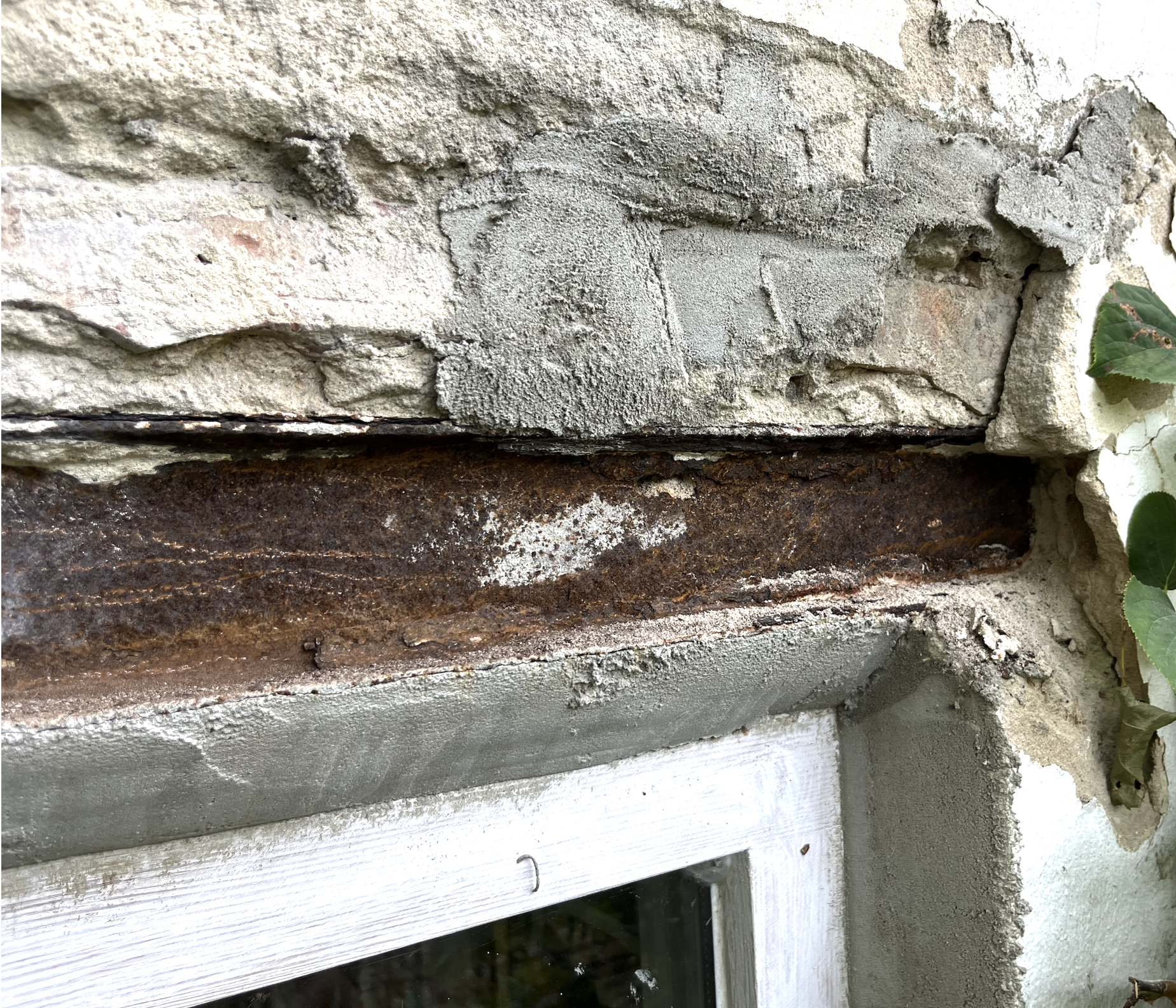

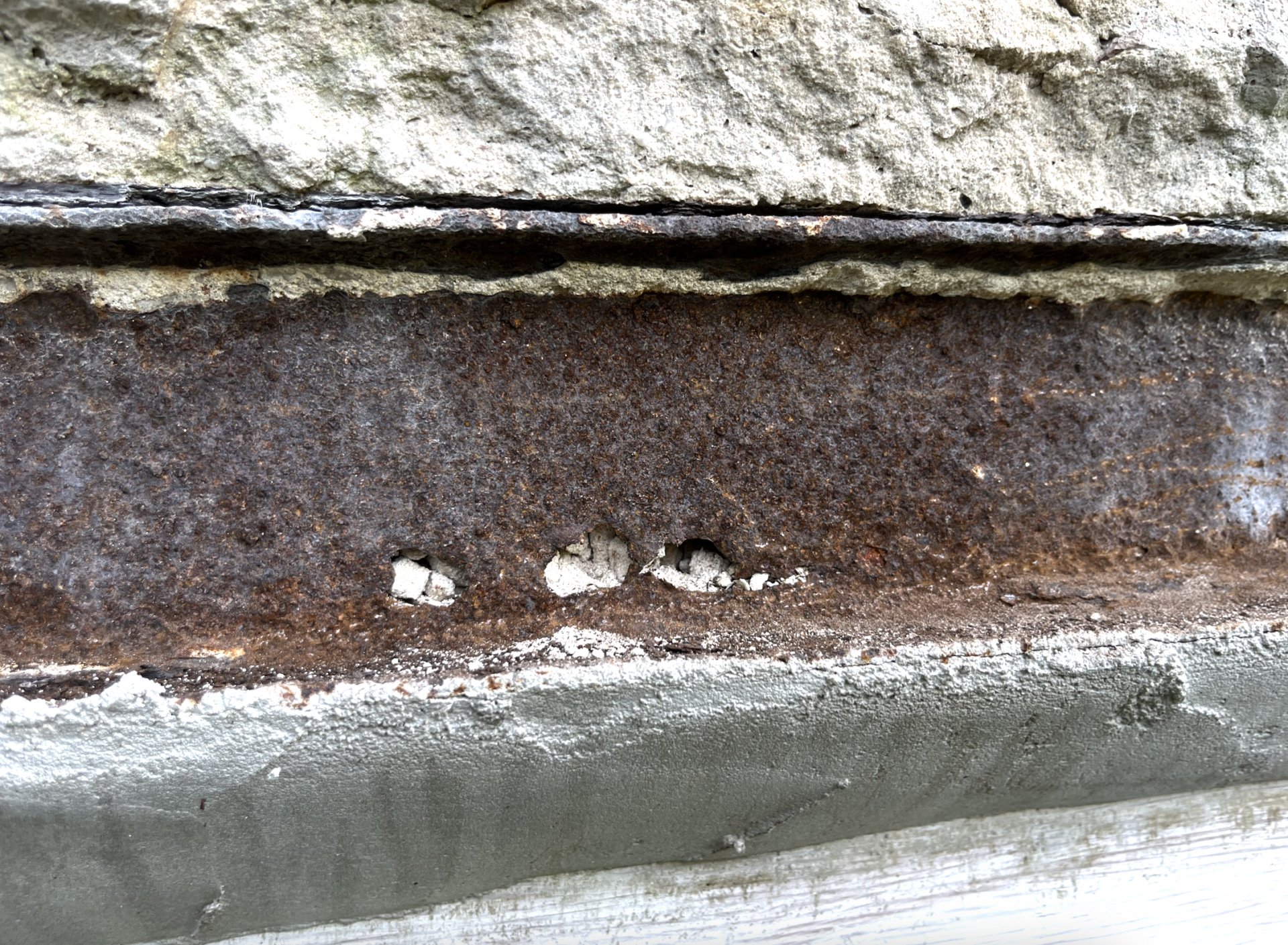

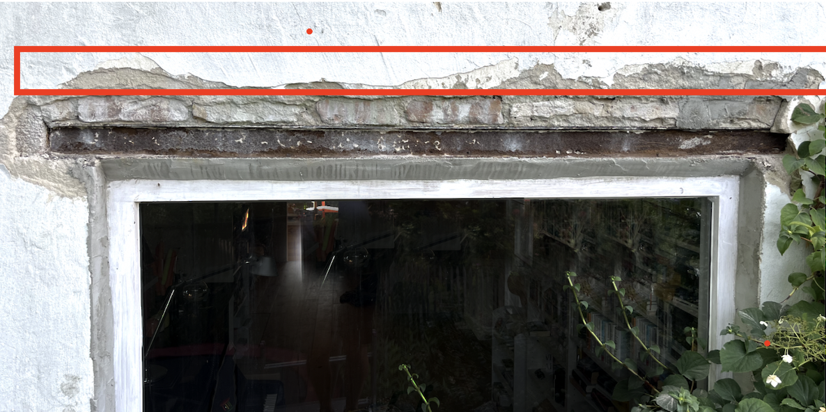

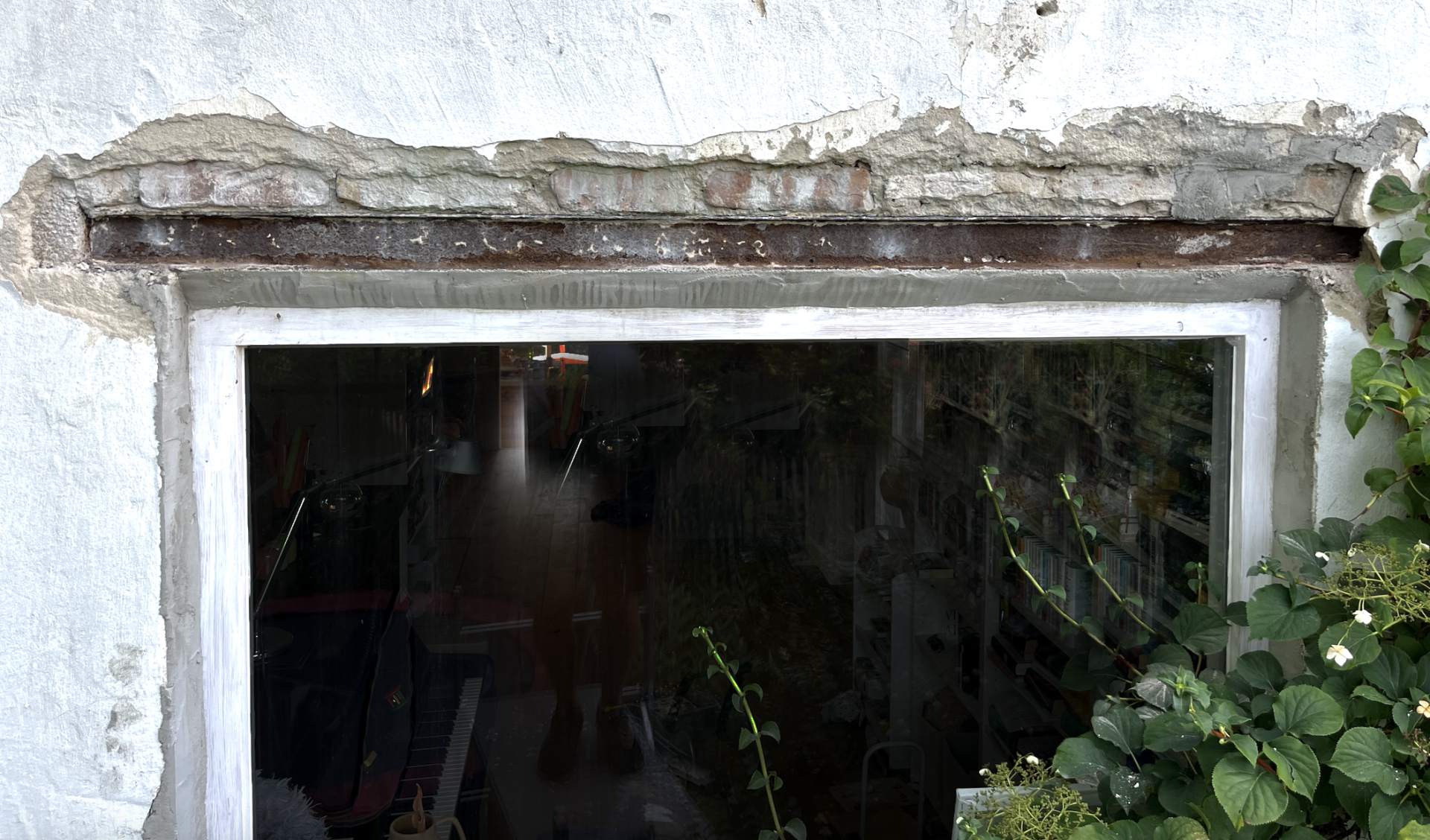

    Moin Leute,
    siehe Fotos, der Stahlträger ist ziemlich durch.
    Löcher teilweise, siehe Fotos. Haus von 1956. 24er Wand.
    An den Auflagern sieht's ok aus... (Laibung nur provisorisch verputzt, damit es nicht reinregnet;).
    Bausubstanz ist typisch nachkriegszeit: Alles genoimmen, was da war...
    Weiß jemand, ob die damals überlicherweise zwei Träger verbaut haben?
    Oder ist das ein einzelner, der alles trägt?
    Danke für Tipps
    Micha

    Der Träger hat aktuell eher eine kosmetische Funktion.
    1. Statiker vor Ort holen
    2. Auf Basis der Rechnungen und Hinweise des Statikers handeln, z.B. Träger mit richtiger Ablaufplanung ersetzen.

    Mehr Infos:
    EFH, Giebel-Seite, EG, halbes Stockwerrk drüber
    Wollte eher wissen, ob jemand eine fundierte Meinung dazu hat und nicht, dass man da einen Statiker holen muss,
    der in 6 Wicghen kommt und dann für 1000€+ was "rechnet". Der sticht wahrscheinlich nicht mal mit nem Schraubenzieher rein und guckt von unten
    und sagt: einmal neu bidde.
    Also, bitte mal Einschätzungen wie man es hemdsärmelig macht: Außer -> Träger raus und überdimensionierten neuen rein?
    Wie hätte man es frpüher gemacht? Kann man da was anflanschen oder so?
    Risse in der Fassade irgendwann wären mir scheißegal, geht nur darum, dass mir das Haus nicht umfällt.
    Vielen Dank!

    Da ist nur mit großem Aufwand eine Reparatur möglich.
    Das könnte möglich sein , hängt allerdings von deiner Decke und ob weitere Belastungen vorliegen ob zum Beispiel in deiner Decke Balken oder Träger aufliegen auch wenn 2 oder 3 Steinreihen höher.
    2 Stürze hintereinander, die üblichen 11,5 er eben.
    Und was machst du dann mit offenen Stück , das verschließen ist schwieriger oder schiebst das Fenster hoch ...

    Der alte Träger ist gerostet weil er einem _Wasser ausgesetzt war. Wie soll das in Zukunft vermieden werden?
    Wenn man das Gemäuer darüber abstützt kann man den rostigen Träger ausbauen. Ob man dann wieder einen 100 mm Träger einsetzt, einige 14 mm Stahlstäbchen einlegt und das Loch mit Selbstverdichtenden Beton auffüllt sind so Möglichkeiten, die man heute hat. Wichtig ist, die Feuchtigkeit in Zukunft abzuhalten und die heutigen Anforderungen der Wärmedämmung zu erfüllen. Auch im eigenen Interesse.
    Anleitungen für SVB und die Mittelchen dazu gibt es inzwischen im Netz.
