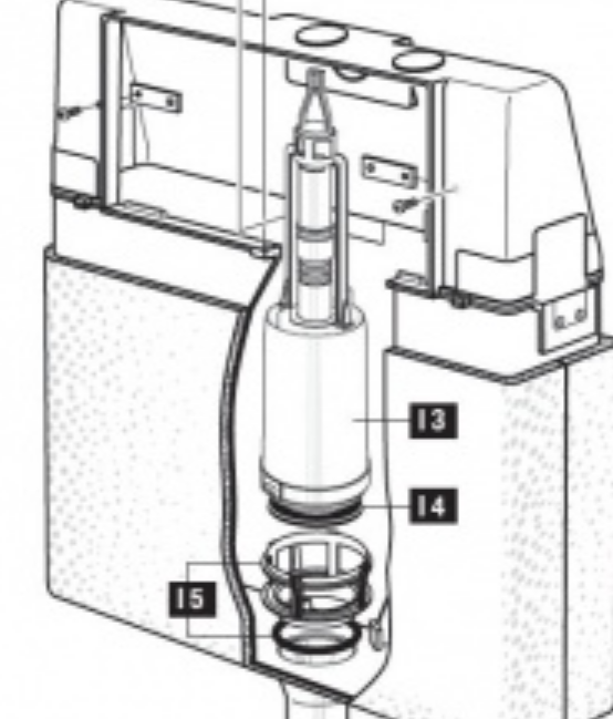

    wir haben im Keller einen Schwab 180.000 Unterputz Spülkasten an unserer Toilette ( wird selten benutzt ) verbaut. Das Abwasser wird über eine Hebeanlage weggefördert. Nun ist uns aufgefallen, das die Hebeanlage in letzter Zeit auffällig häufig grundlos in Betrieb geht. Nach der Ursachen suche, bin ich dann am genannten Spülkasten hängen geblieben.
    Dort habe ich Tropfgeräusche hinter den Fliesen wahrgenommen. Ich habe dann mal das Toilettenbecken rundherum ausgeleuchtet, alles absolut trocken, aus meiner Sicht ist nichts durch die Toilette in den Abfluß gelaufen. Also erstmal gespült und plötzlich war kein Tropfen mehr zu hören und die Hebeanlage läuft auch nicht mehr so oft. Meine Vermutung ist ein undichtes Einlaßventil, wodurch der Spülkasten übergelaufen ist. Aber wo ist das Wasser hingelaufen ? Geht das Wasser zwangsläufig dann immer durch die Toilette oder wird manchmal auch ein zweiter Weg installiert. bzw. ist das überhaupt möglich ?
    An der Stelle wo die Toilette steht, geht auch der Abfluss für das Waschebecken vorbei, daher könnte das schon sein. Ich kann leider nicht dahinterschauen ( ihr natürlich auch nicht ) ,weil dort Fließen davor sind. Die Frage ist, kann bei dem System Wasser in den Abfluss fließen, ohne das man es in der Toilette sieht ? Wo wird der Überlauf in der Regel angeschlossen bzw. gibt es bei dem Spülkasten überhaupt einen ?

    "länger nicht benutzt" ....
    kann sein das die Dichtung (im Bild 14 ) nicht richtig schließt und laufend Wasser abfließt

    Das ist der Ablauf vom Spülkasten, dann hätte man es doch aber in der Toilette sehen müssen, oder ?! Da war aber nichts.

    Wenn es nur troepfelt siehst du es nicht
    Dreh einfach das Ventil vom spülkasten zu und beobachte dann weißt du es

    Das Einlaufventil des Spülkastens ist vermutlich verkalkt.
    Oder / und die Dichtung am Fußventil des Spülkasten ist verkalkt
    Bei der Gelegenheit kann man gleich alle anderen Spülkästen im Haus entkalken.
