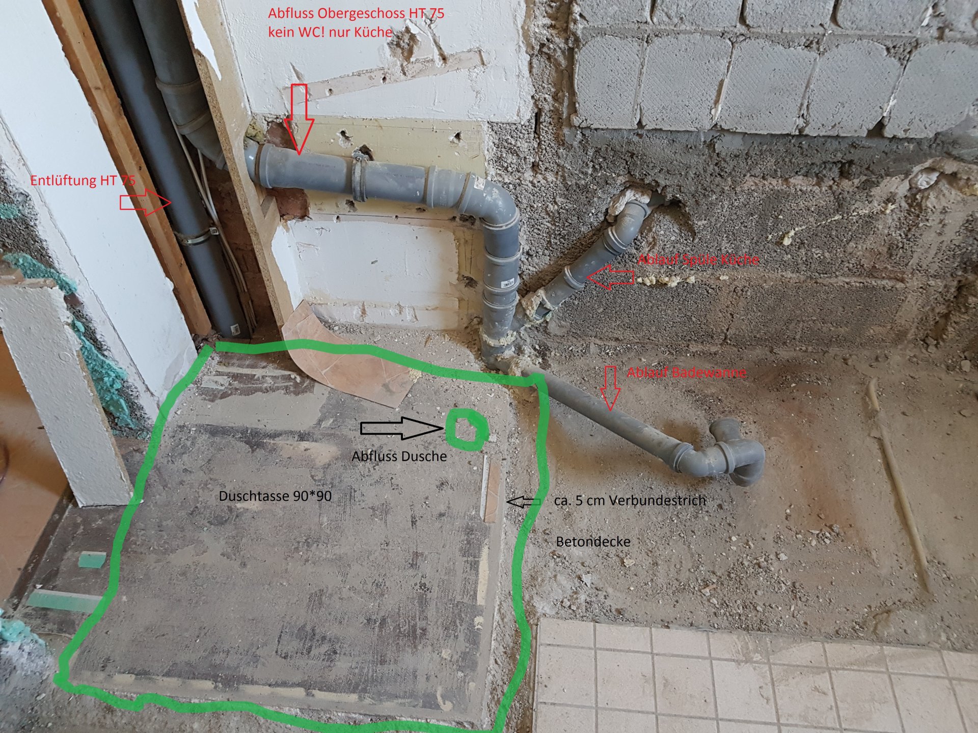

    Hallo Zusammen,
    hier ist der Ralph aus Rheinland-Pfalz.
    Ich renoviere gerade mein Bad in einem Haus aus den 60er Jahren.
    Ich will zusätzlich eine Dusche einbauen (der Platz war ein kleiner Vorratsraum)
    Die Duschtasse würde ich gern direkt auf den Verbundestrich stellen (natürlich alles vorher nach DIN Abgedichtet)
    Hier grün skizziert soll die Dusche hin, der Abfluss wird also etwa an der grün markierten Stelle sein.
    Rückseitig und links mach ich´ne Trockenwand hin.
    An dem 75er HT Abfuss sind derzeit hier die Küche und die Badewanne angeschlossen, jeweils mit seperaten einem Abzeig HT75/50.
    Wie schließe ich hier am besten den Duschabfluss an??
    Hab an einen Doppel-Abzeig HT 75/50/50 statt des derzeitigen einzelnen für die Badewanne gedacht finde aber nix passendes.
    Geh ich mit einem 50er Doppelabzeig an den Badewannenabfluss läuft mir das Wasser aus der Badewanne möglicherweise in die Dusche rein?
    Wie mach ich das am besten??
    Besten Dank im Voraus und Grüsse an alle Leser
    Ralph
