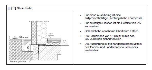

    Liebe Bauexperten,
    aufgrund sich langsam breit machender Verzweiflung bei mir hoffe ich hier auf fachkundigen Rat ;)
    Kurz zur Ausgangssituation: EFH-Neubau, vor ca. 4 Monaten eingezogen und jetzt frohen Mutes an die Planung der Außenanlage gemacht. Haus in Holzständerbauweise auf Bodenplatte, Sockel mit Bitumendickbeschichtung, Perimeterdämmung drauf und verputzt. Inklusive separater Dichtungsbahn "aus den Wänden", die direkt auf der Bitumendickbeschichtung verklebt wurde, komplett ums Haus rum. Gründung mit 80cm Streifenfundamenten, ansonsten lehmiger Boden.
    Jetzt zu unseren 2 Fragen, zu denen ich leider schon verschiedenste Meinungen gehört habe:
    • Traufstreifen: Wir wollen rundherum einen ca. 25cm breiten Traufstreifen anlegen. Höhe bis ca. 15cm unter Putzkante der Hauswände, insgesamt ca. 40cm tief. Begrenzung mit Rasenkantensteinen außen, Gefälle von 2% bereits im auszuhebenden Untergrund, anschließend auffüllen mit 16/32 Basaltsplitt (weil wir gern anthrazit-farbene Steine im Spritzschutz hätten). Ist diese Ausführung so richtig? Auf Noppenbahn + Dichtschlämme hätte ich aufgrund der oben beschriebenen Parameter verzichtet?
    • barrierefreie Terrasse: wir würden gern eine barrierefreie Terrasse erstellen. Insgesamt ca. 40 m2, die im Idealfall auf ca. 11m barrierefrei am Haus anliegen sollten. Die Fensterbretter liegen ca. 10cm über der Putzkante der Hauswände. Geplanter Unterbau von ca. 25cm Frostschutz, 5cm Splitt, 2cm Feinsteinzeug-Terrassenplatten lose verlegt, mit Fugensand auskehren. Zum "Herangehen" ans Haus haben wir jetzt mehrere Meinungen gehört - von "nie im Leben, immer die 15cm zur Putzkante bei Holzständerbau einhalten" bis zu "direkt rangehen, kein Problem". Meine aktuell favorisierte Lösung wäre folgende: Spritzschutzstreifen rund ums Haus, auch unterhalb der Terrasse quasi. Die Terrasse geht so nicht bis ans Haus, sondern es entsteht quasi zwischen Haus unter Terrasse ein "Luftraum", der mit einem Gitterrost oder einer Entwässerungsrinne überbrückt wird. Damit wird auf der Terrasse ein barrierefreier Zugang ermöglicht, ohne das aber z.B. bis über Putzkante angefüllt werden müsste. Eine weitere Alternative wäre, die Terrasse wirklich nur an den Türen bis ranzuführen und ansonsten den Spritzschutzstreifen offen zu lassen.
    Was meint ihr aus fachlicher Sicht? Zu der von mir favorisierten Terrassenvariante habe ich auch ein Bild vom Hausbauer als Skizze (s. Anhang).
    Ich danke euch vielmals für eure Zeit und eure Expertise!

    2 Bischen aufwändig !? Eine Holzterrasse kommt nicht in Betracht ?
    Aber grundsätzlich ist das richtig so.
    Es gibt genügend die sich nicht um den Spritzschutz kümmern bei Holzhäusern.
    Ich kenne da auch sehr alte Gebäude die bis jetzt noch stehen.
    Glück gehabt kann man da nur sagen, aber dennoch kein Vorbild zum nachbauen.
    Das Risiko ist einfach zu groß.

    also zur Tiefe des Spritzschutzes gibt es eigentlich keine Festlegung.
    Es geht darum, dass Wasser durch den Splitt nicht nach oben spritzt und dadurch Mikroorganismen in den Bereich
    des Holzes kommen. Das ist also unabhängig von der Dicke des Aufbaus.
    Die Splittschicht muss ja nicht frostsicher sein. Die dürfte sich ja auch gerne heben und senken.
    Wenn da natürlich etwas anderes frostsicher gegründet sein muss / soll, dann bietet es sich an, beides gleich auszubilden.
    Der Aufwand und die Kosten für die Rinne mit dem Gitter sind vergleichsweise hoch.
    Zumal das nach einer Sonderkonstruktion aussieht.
    So muss jemand die Stellwange gut einbetonieren, einen Aussteifungswinkel mit Auflager für ein Gitter basteln.
    Kenne das nicht von der Stange.
    Da tut man sich mit Holz leichter, da dieses selbst eine Rinne durch die Fugen ausbildet.
    WPC, Thermohölzer kämen in Frage. Die sind relativ bis komplett Spreisselsicher.

    Bzgl. der Rinne: Mmh, das war auch schon unser Problem. Ich hab dafür jetzt die ACO Profiline empfohlen bekommen, die höhenverstellbar ist und quasi mit zwei "Klecksen" Beton direkt auf den Kiesstreifen gestellt werden könnte. Anschließend zum Putz hin abdichten. Oder wäre das aus deiner Sicht nicht besonders ideal?
    Die Alternative wäre noch, die Terrasse doch mit Stufe auszubilden und ca. 5cm unter Putzkante enden zu lassen - dann müsste man also ein Stück nach unten treten (ca. 15cm), wenn man aus dem Haus kommt ...

    also höher wie die Oberkante des Schotters wird das Wasser wohl nie stehen, sonst hättet ihr einen See.
    Das ist eher selten der Fall.
    Wenn ihr die Profiline so stellen könnt und sie NICHT VERWACKELT beim begehen, dann ist das OK.
    Ich würde da aber mal eine Skizze an den Hersteller schicken.
    Irgendwoher muss auch die Aussteifung in der horizontalen kommen. Das können die Füße nicht bewerkstelligen.
    Im Zweifel klackert das dann immer gegen die Hauswand oder den Beton.
    Der Putz wird das nicht so gerne haben...
