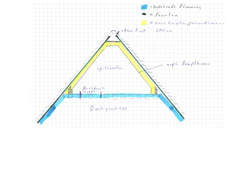

    ich plane den Ausbau meines Spitzbodens zu einem Wohnraum. Mein Dach ist mit Pavertex platten belegt, die jedoch am First offen gelassen wurden (Lüftungsfirst?!). Wie muss ich bei einem Ausbau vorgehen, reicht es bis zur den Querbalken zu dämmen und die Spitze offen zu lassen? Muß ich die Dämmung nach oben irgendwie abdecken??
    Vielen Dank für die Hilfe.

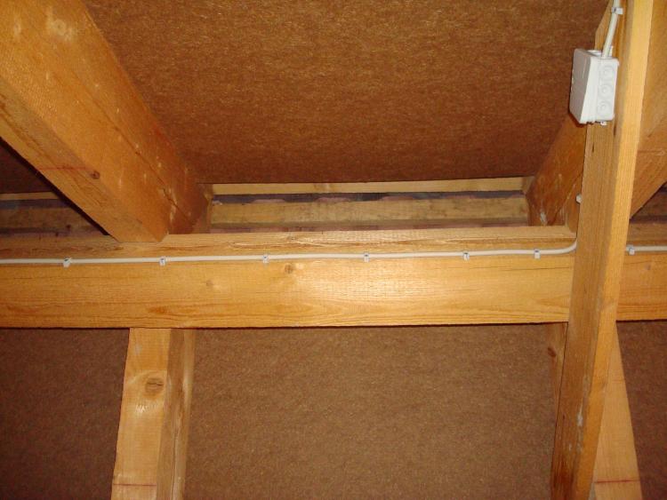

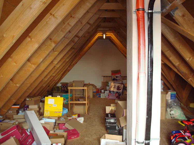

    Vielen, Vielen Dank für die vielen, schnellen Rückmeldungen. Ich hoffe ich habe mit meinen Angeben nicht zu viel Verwirrung gestiftet. Hier weitere Daten: Haus ist ein Neubau aus dem Jahr 2005, Massivbauweise, Aussenwände Porenbeton, Innenwände Kalksandstein, Einfamilienhaus, KG, EG, DG und nicht ausgebauter Spitzboden. In den Spitzboden führt bis jetzt eine Wellhöfer Einschubtreffe welche durch eine Massivholztreppe erstzt werden soll. Dämmebene ist im Moment die DG Decke zum Spitzboden. In der Spitze des Daches verläuft ein Balken und unter diesen sind Querbretter die die Sparren verbinden. Über diesem Balken ist der First offen, die Dämmung soll nur bis zu den Brettern erfolgen. Der Spitzboden wird wie das ges. Haus zukünftig mit einer Fußbodenheizung geheizt, es werden Dachflächenfenster eingebaut. Wohnraumnutzung ist zugelassen, Brandschutz ist geklärt, die Nutzfläche über 2m beträgt ca. 20 m². Der Ausbau soll teilweise mit Firmen (DFF, Treppe, Heizung, Elektro) und teilweise in Eigenregie (Dämmung, Gipskarton) erfolgen. Anbei ein paar Bilder, entschuldigung für die Unordnung, aber so ein Spitzboden wird auch gerne als Rumpelkammer genutzt. :-))

    Der offene First ist schon so richtig ausgeführt. Letztendlich sollen die Platten ja auch den gedämmten Teil dämmen und nicht den SpiBo. Und man kann ja nicht oberhalb der Dämmebene was anderes nehmen. D.h. können kann man schon, sieht halt nur etwas komisch aus. :mega_lol:
    Aber mal ne andere Sache: Ihr habt nen supernetten Schorni! :respekt

    Ein Hauptproblem wird der rundum luftdichte Anschluß der neuen Dampfsperre an die vorhandene (unter der "blauen" Dämmung") sein.
    Wie gedenkst Du das zu lösen?

    Wie Julius schon schreibt, der Anschluß an die vorhandene Dampfsperre ist das größte und zeitintensievste Problem: Da hier der Boden ( OSB ) geöffnet werden muß um an die vorhandene Dampfsperre zu gelangen und die Kehlbalken Stück für Stück einzubinden. Im Firstbereich sind die Unterdeckplatten zwar nicht bis zum Firstpunkt verlegt, jedoch sollte der Spalt ( der dem Abtransport der Luftfeuchtigkeit dient ) mit einer Unterspannbahn von aussen verschlossen sein, dies sollte bei dem Ausbau noch mitbedacht werden, da hier Flugschnee und Schlagregen in die neue gedämmte Ebene eindringen kann. Ich kann eigentlich nur raten, die Bereiche Dampfsperre von einem Fachmann ausführen zu lassen, da hier zuviel schief gehen kann.
