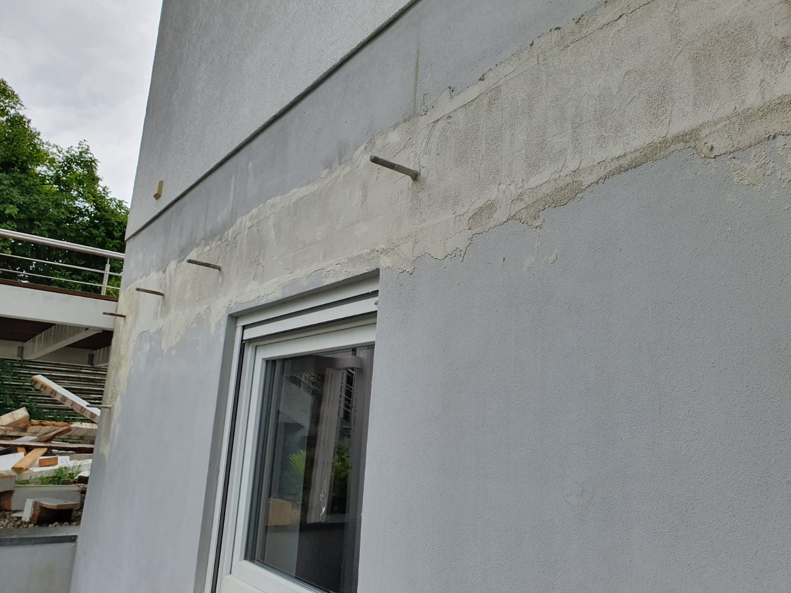

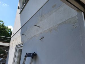

    ich habe ein Frage und hoffe, dass ihr mir hier weiterhelfen könnt.
    Ich musste Teile der Außenfassade neu spachteln und habe dafür "quick-mix Klebe- und Gewebespachtel" benutzt. Nun bin ich kein Profi und konnte nicht alles gleich glatt bekommen.Nach dem Trocknen sah es dann so aus.
    Danach habe ich bei einem Baumarkt angefragt, wie ich alles nun glatt bekomme, sodass man es nach dem Malern nicht mehr so sieht und mir wurde eine Reibebrett aus Kunststoff empfohlen.
    Nach einer guten Stunde schleifen ist das Reibebrett nun runtergeschliefen und meine Fassade nicht viel besser aus.
    Nun meine Frage: hat jemand noch eine andere Idee, wie ich diese Spachtelmasse runterschleifen kann ohne dass ich noch 3-4 dieser Reibebretter "verschleifen" muss!?

    sauberes spachteln ist eine Arbeit, die sehr viel Übung voraussetzt, hol dir jemand der das macht,
    sonst wird das nie was

    Da muss ich Alex beipflichten. Sowas muss von vornherein glatt gespachtelt werden. Alles andere funktioniert nicht. Nach Möglichkeit auch vollflächig, die Übergänge wird man sonst immer sehen.

    Danke für die Antworten.
    Es muss doch aber eine Möglichkeit geben das zu schleifen!? Mir geht es da vor allem um die Übergänge von Neu zu Alt.
    Ich musste die Fassade auffüllen, weil da vorher eine Terrasse war und dort offensichtlich herumgespachtelt worden ist ... frei dem Motto: da war der Terrassenbauer eher da. Nachdem die Terrasse weg war, war dort eben kein Putz - deswegen musste ich das zumachen.
    Ich habe auch gelesen, dass das mit einem Diamantschleifer funktionieren sollte - hat damit schon jemand Erfahrung?

    Damit kannst du zwar runterfräsen aber glatt wird das dennoch nicht. Anschließend muss das dann grundiert und wieder gespachtelt werden.

    Natürlich kann man das auch schleifen, wie von dir bemerkt mit extremen Schleifmittelaufwand.
    kannst dich auch mit der Giraffe und hundert Schleif Pads hinstellen, aber schneller und günstiger wird das wenn es jemand von vornherein so in der üblichen Toleranz macht

    Ok evtl habe ich mich falsch ausgedrückt. Die Terrasse, die ich abgebaut habe, kommt da auch wieder hin. Von der Spachtelmasse wird man also hinterher gar nicht mehr viel sehen. Aber an den Übergängen dann eben schon - deswegen möchte ich nur die Übergänge so gestalten, dass sie eben ineinander überlaufen. Sollte ich trotzdem neu spachteln (lassen)?

    Auf dem Foto sieht man es schlecht aber wenn da teilweise fast ein ganzer oder halber cm überstecht würde ich eher neu machen, da schleifst du dir doch nen Wolf

    Also wir reden hier über 1-2mm

    Das problem ist das die amiermasse nie auf 0 ausgezogen werden kann da diese füllstoffe hat und somit eine Körnung. Es gibt Fassadenspachteln die glatt werden und die man auch schleifen kann aber da dein alter untergrund auch rau ist wirst du auch keinen vernünftigen übergang hinbekommen. Ich würde auch sagen bis zum Absatz am besten alles neu machen ist einfacher und sieht im nachhinein besser aus. Oder wenn du es wirklich so lassen willst würde ich nochmal dünn drüber ziehen und abfilzen so werden die übergänge von alt zu neu nicht mehr so extrem sichtbar.
