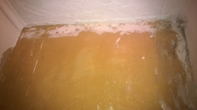

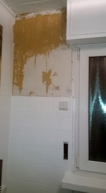

    ich hoffe, ihr könnt mir helfen:
    Das Bad stammt aus den 60ern, wir haben die Fliesen (halbhoch) vor zwei Jahren weiß lackiert und die Tapete gestrichen. Dass das Bad in absehbarer Zeit gemacht werden muss, ist uns bewusst. Allerdings hofften wir darauf, dass wir noch ein Jahr sparen können.
    Gut, es ist, wie es ist: Es gibt eine Wand, hinter der ein Schacht ist (durch Wärmebildkamera festgestellt). Diese Wand ist saukalt und das Wasser schlägt sich beim Duschen/Baden genau dort nieder, obwohl der Raum beheizt ist. Letzte Woche hat nach einem Bad die Tapete angefangen zu Schimmeln. Ich habe den Teil runtergenommen. Heute wurde wieder gebadet und der Schimmelt ist wieder da, diesmal auf dem Untergrund.
    Es wird immer sehr viel gelüftet, aber wir würden gerne 45 Minuten (im besten Fall mit geschlossenem Fenster) baden, ohne dass der Schimmel die Wand einnimmt.
    Jetzt die Frage aller Fragen: Wie kriege ich das Problem in den Griff? Außenisolierung lässt sich nicht umsetzen. Den Schacht von innen zu isolieren halte ich für ebenfalls nicht praktikabel, da wir im ersten Stock wohnen. Bleibt meiner Ansicht nach, nur irgendeine Art der Isolierung von innen.
    Hilft Isoliertapete oder ein bestimmter Putz? Habt ihr sonst irgendwelche Ideen?

    Hier noch ein Bild, wie es gestern während dem Vollbad aussah. Man sieht, wie nass die Wand ist. Es erscheint, als würde die Wand an sich auch nicht schimmeln, sondern die Reste der Tapete, die ich nur schlampig entfernt hatte.

    Die Wand ist pitschnass, weil sie die Feuchte gar nicht mehr aufnehmen kann. Ihr hab sie gesättigt. Dann kann das Wasser nur noch auf der Oberfläche stehen bleiben. Wenn ihr das folgende Lüftungsregim einhaltet, dann könnte ein Lehmputz (3-4mm) auf den Wänden des Bades abhelfen. Fliesen auf den Wänden hilft gar nichts. Damit macht ihr das letzte bisschen Puffer auch noch kaputt.
    So nun gut ... Schnellabhilfe ... die jetzigen Aussentemperaturen lassen zu, einen beheizten Raum bis auf 30-35% r.F. runterzuprügeln ...
    Vorschlag von mir:
    Ab sofort :
    1. Morgen und Abends 10 min Durchzug durch die Wohnung. Mindestens aber solange, bis die aussen anlaufende Scheibe wieder klar ist.
    2. Jedemal, wenn in einem Raum die Luftfeuchte über 50% steigt, zusätzlich 10 min Durchzug (oder aber die aussen anlaufende Scheibe wieder klar ist) ...
    3. Heizung auf 21°C stellen (alle Räume). Nachtabsenkung abschalten. Heizung anlassen, wenn gelüftet wird.
    4. Wenns irgend geht, die Zimmertüren offen lassen.
    5. Möbel von Aussenwänden weg. Nichts davorhängen. Bilder von den Aussenwänden runter. ... ...
    6. Raumtemperaturen und Luftfeuchte mit Uhrzeit aufschreiben und hier die Erfolge berichten.
