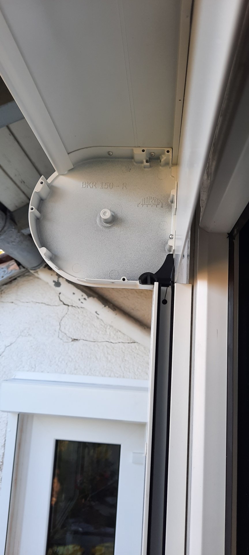

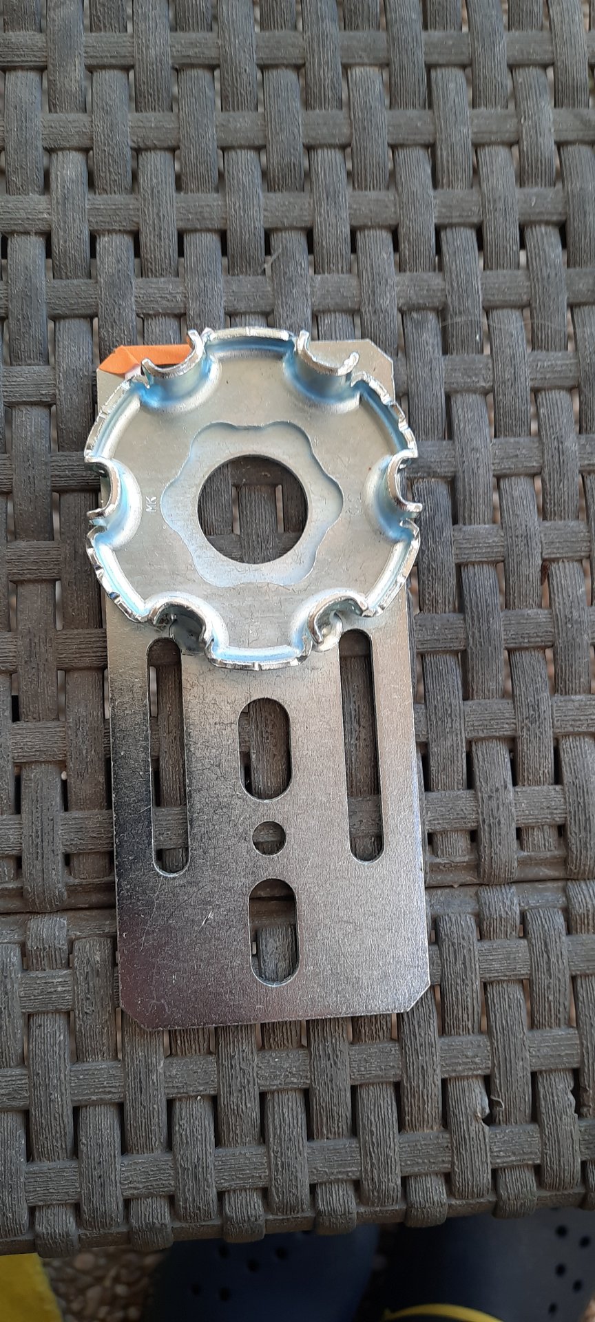

    Ich muss einen Somfy Motor Imlo50 WT in ein Vorbaurolladenkasten halbrund der Firma Roma einbauen. Die beiliegenden Lager sind jedoch für Fertigkästen.
    Welches Motorenlager brauche ich hierfür?

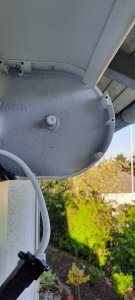

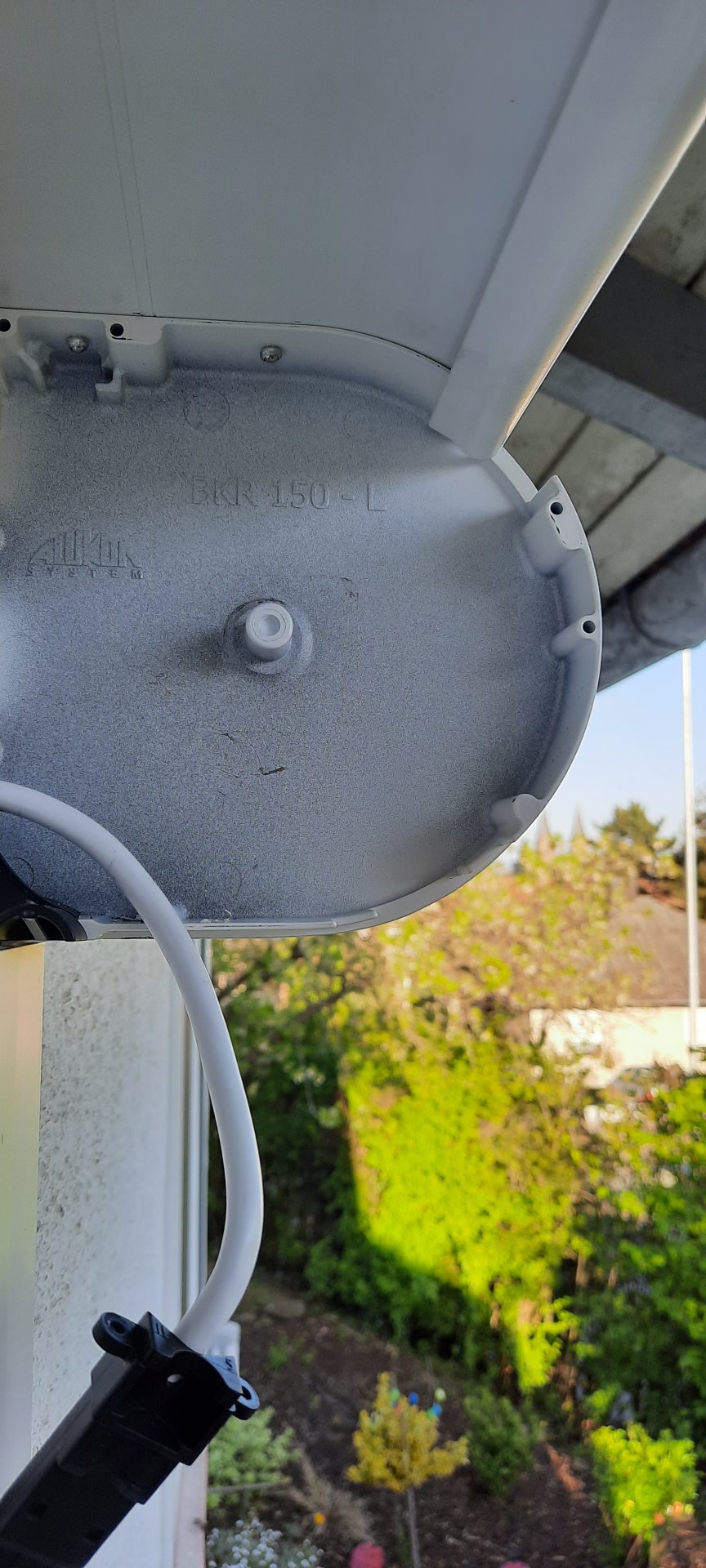

    Hier mal das Bild vom Rolladenkasten.
    Sind auch Bilder vom Motor wichtig?

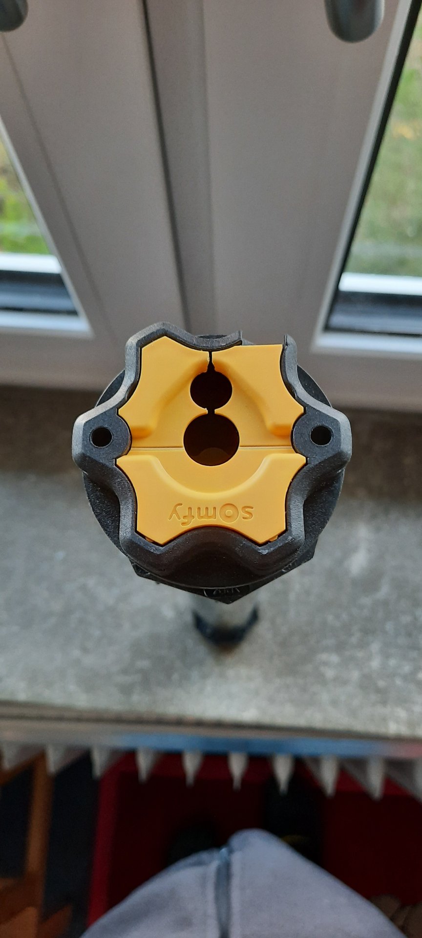

    Dies ist das mitgelieferte Lager.
    Dies ist aber nicht für Vorbaurolladen.

    D.h., in deinem Kasten sehen beides Seiten gleich aus?
    Zeig bitte mal Motor alt und Motor neu, jeweils Seite Motorlager.

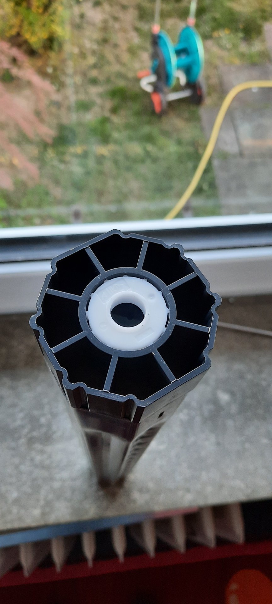

    Also vom Motor und Wellenaufnahme hab ich Bilder. Vorher war kein Motor drinne.

    Auf der Motorseite hast du aber immer eine Aufnahme in irgendeiner Form, die montiert werden muss. Der Motor selbst wird dann eingeclipst.
    Wie du dieses oder meinetwegen auch ein anders Lager in diesem Kasten befestigt bekommst?! Gute Frage.
    Evtl. gibt es Aufnahmen, die die komplette Seite ausfüllen...

    Bei Selfe gibt es Klemmlager für Motorenaufnahme.
    Bei Somfy finde ich nix dazu.
    Ich würde aber ungerne Rolladenkasten anboren um Lager daran festzuschrauben.
    Vielleicht hat ja jemand Erfahrung damit.
    Somfy selbst meint, sie hätten über 30 verschiedene Motorenlager, sie könnten mir aber nicht sagen, welches man bei diesem Vorbaurolladen braucht.
    Wie gesagt Vorkastenrolladen ist von Roma Typ Rondo.

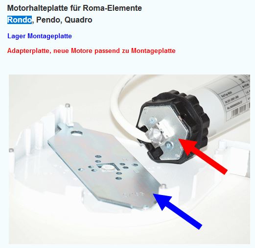

    Da braucht es zum Einen die (i) Roma Motorhalteplatte und dann zum Anderen das passende Kopfstück am Motor, eine (ii) Somfy Motor Adaperplatte. Aber welche ist jetzt die passende für deinen Motor ... das zu montierende Vierkantstück am Kopfstück des Motors muss zentrisch ausgehöhlt sein, damit dieser in den Roma Rondo Seitenteil-Zapfen passt. Schau dir das nachfolgende Bild an, dann wird es verständlicher.
    Versuch dein Glück doch mal beim rolladen-fenster-shop.de.
    Findet sich hier unter rolladen-fenster-shop.de/roma-rolladen/roma-motorlagerplatte.html
