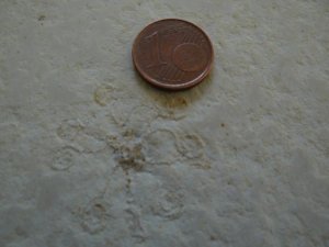

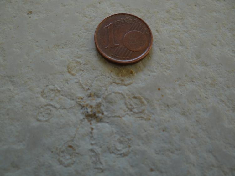

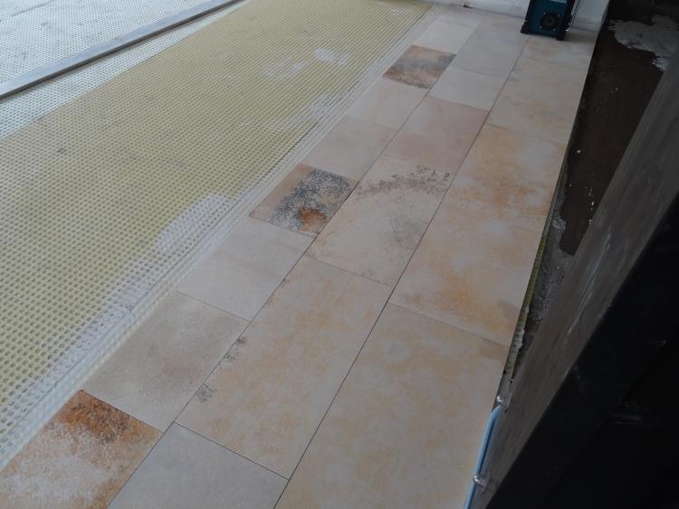

    wir haben im Rahmen eines Umbaus die bei uns auf über 80m² die Fliesen im dunklen 80er Jahre design gegen Sohlnhofer "getauscht". Es war eine sau Arbeit, unendlich viel Dreck, aber ich freue mich seit 4 Jahren jeden Tag darüber, diesen Schritt gegangen zu sein.
    Auch wir hatten uns das Imitat angeschaut. Es ist günstiger und auch unempfindlicher als das Original. Aber letztendlich nur eine normale Fliese.
    Ich bin heute froh dass wir uns für das Original entschieden haben.
    - Die Solnhofer Platte bedankt sich, wenn man sie wischt, mit einem schönen Kalkgeruch den ich nicht mehr missen möchte.
    - Nur das Original kann Versteinerungen haben ;-)
    - Beim Original ist jede Platte garantiert ein Unikat und es gibt keine Wiederholungen
    Ich kann mittlerweile das Imitat, auch wenn es eigentlich gut gemacht ist, aus 5 Metern Entfernung vom Original unterscheiden.
    Ich würde auch davon abraten Original und Imitat (z.B. in der Küche) zu mischen.
    Eine Versiegelung in der Küche und ggf. im Bad, halte ich aber schon für sehr sinnvoll.
    Als Nachteil würde ich sagen, das die Oberfläche vom Original nicht so hart ist wie Feinsteinzeug, dafür aber durchgefärbt ;-)
    Rotwein, Kirschen(-saft), Blaubeeren hinterlassen auf der Solnhoferplatte Spuren, die sich nicht mehr mit Wasser entfernen lassen. dafür gibt es aber Reiniger auf Chlorbasis mit denen man das Spurlos wieder hinbekommt.

    Damals, die ersten drei Bahnen....

    Ich habe nun ein tolles Angebot erhalten.
    Sie würden mir den oben genannten 15/20/25-Verband in 7mm Stärke für ca. 35€/m² anbieten können.
    Allerdings bin ich aufgrund der 7 statt 10mm etwas verunsichert.
    Hier müsste man im Mittelbett verlegen...gut...von den Materialkosten etwa gleich...da zwar mehr Mörtel benötigt wird, dieser aber günstiger wäre...
    Was meint Ihr?
    Zuschlagen? Oder doch lieber mehr ausgeben und 10mm nehmen...
    PS: Die Bilder sind toll! Ich liebe diese Optik!

  17. #17 Tenbrock, 30.06.2015
    Tenbrock
    Tenbrock Gast
    Ich weiß nicht ob die in Mode sind. Darum geht es mir nicht. Mir gefallen sie und sie faszinieren mich.
    Richtig ist, das sie sich seit Jahrhunderten bewährt haben, und wohl auch noch in 100 Jahren nicht unmodern sind.
    Mode in Zusammenhang mit der Solnhoferplatte ist für mich die Oberflächenbeschaffenheit, Verlege Art und Form der Platten (Anfang des letzten Jahrhundert nur Poliert und quadratisch, seit den 80er Jahren wieder bruchrau)
    Es fasziniert mich, das die Natur einen Naturstein geschaffen hat, der nach dem Spalten ebener ist als die meisten billigen Baumarktfliesen.
    Es fasziniert mich, das man im Wohnzimmer versteinerten Meeresboden verlegen kann, auf dem Ammoniten und Fische gelebt haben, die schon 150 Mio. Jahre Tod sind, aber die Spuren ihres Lebens noch sichtbar sind.
    Haarstern unter meinem Wohnzimmertisch vor 145 Mio. Jahren ausgestorben:
    https://de.wikipedia.org/wiki/Saccocoma
