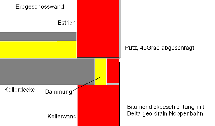

    Ich habe eine Frage zu der Sockelputzabdichtung. Ich habe schon öfters die Suchfunktion gewälzt, aber keine so rechte Antwort gefunden. Zum besseren Verständnis habe ich ein Bild gemalt vom jetzigen Zustand:

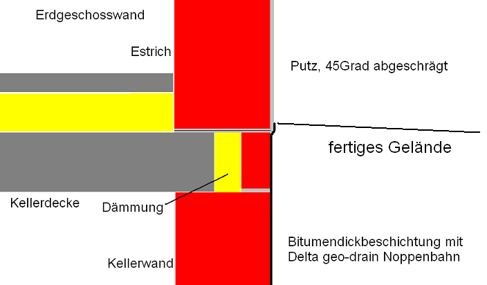

    Jetzt soll die Dickbeschichtung noch auf das spätere Geläne hochgezogen werden, wie im nächsten Bild zu sehen, und der freibleibende Sockelputz mit Fassasenfarbe gestrichen werden (Silikon- oder Acrylbasis).
    Nun meine Frage: Sollte auf den Sockelputz bevor man die Fassadenfarbe aufträgt zuerst noch Dichtschlämme aufgebracht werden? Ich lese immer, dass bis mind. 15cm über Gelände abgedichtet werden muss. Wäre dass dan erfüllt? Oder ist die Fassedenfarbe und der Sockelputz ausreichen spritzwasserfest?

    Hallo RaHu,
    2 Dinge:
    Sie haben geschrieben: Dickbeschichtung mit delta-geo-drain-Noppenbahn. Es sollte sich um eine „DELTA-GEO-DRAIN Quattro“ handeln, denn diese hat eine Gleitfolie und nur damit ist sie zugelassen für Dickbeschichtung.
    Die Sockelabdichtung sollte bis ca. 15,00 cm im fertig ausgebauten Zustand über Oberkante Gelände geführt werden (sonst hieße es ja auch nicht Sockelabdichtung). Die Bitumendickbeschichtung ist hier ungünstig , denn darauf haftet der Putz schlecht. Somit ist die Ausführung im 2. Bild ungünstig, besser ist hier flexible Dichtschlämme.

    Die Noppenbahn hat auf jeden Fall eine Gleitfolie und auf den Noppen so ein Vlies drauf, genaue Bezeichnung weiß ich nicht.
    Aber der Putz ist doch schon dran. Die Bitumendickbeschichtung soll über den Putz geführt werden, so wie auf dem 2. Bild erkennbar, und zwar bis zur Geländeoberkante.
    Empfiehlt es sich jezt ab Geländeoberkante, da wo die Dickbeschichtung aufhört, eine Dichtschlämme anzubringen, die ich dann mit Fassadenfarbe streichen kann.

    Ja. Dichtschlämme oder z. B. Perimeterspachtel von Quick-Mix und dann streichen.

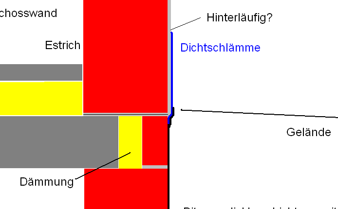

    Was ich machen will ist: Dichtschlämme aufbringen wie im folgenden Bild:

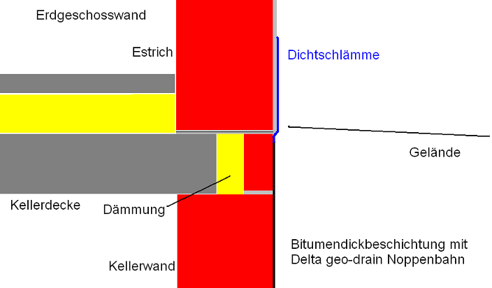

    Als nächstes soll die KMB drüber, bis Gelände wie im nächsten Bild:
    Der Schwachpunkt ist wohl dann da oben wo die Dichtschlämme endet, also ca. 30cm über Gelände. Was kann man da noch machen?

    Nochmal, hängt vom Putz und der Geländehöhe ab!
    DIN 18195 "Die Abdichtung ist geplant bis 30 cm über GOK zu führen und darf im fertigen Zustand 15 cm nicht unterschreiten... über OK des Geländes kann diese entfallen wenn ausreichend Wasserabweisende Bauteile verwendet werden" Ein normaler Außenputz ist dies idR nicht.
    Wer plant, wer überwacht, wer führt aus und was sagt das Sockeldetail?

    Geländehöhe sieht man auf dem Bild, Dichtschlämme soll bis ca. 30cm über Gelände gehen. Oder ist dann gar keine Dichtschlämme erforderlich, oder nicht empfehlenswert? Wenn die hinterläufig ist, kanns ja nicht mehr abtrocknen.
    Ich selbst bin in dem Fall Planer und Ausführender. Sockeldetail gibts keines.

    DS gehört darunter und wieso gibts keinen Planer?

    Nochmal! Hinter den Sockelputz gehört in dem Fall die Bauwerksabdichtung. Daran angeschlossen und VOR dem Putz hochgeführt gehört ein Feuchteschutz. Auch hier knn es Dichtschlämme sein.

    Was wäre als Feuchteschutz für den Putz vom STO Flexyl zu halten. Ist das besser geignet als zementäre Dichtschlämme (da flexibel)? Ist es gut zu verarbeiten?

    Ist i.O. ich bevorzuge flexible Dichtschlämmen grundsätzlich zu mineralischen. Wer beides mal verarbeitet hat weiß warum.
