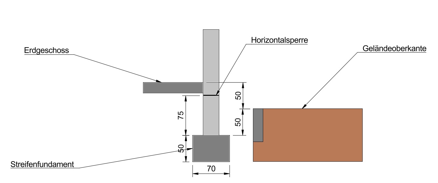

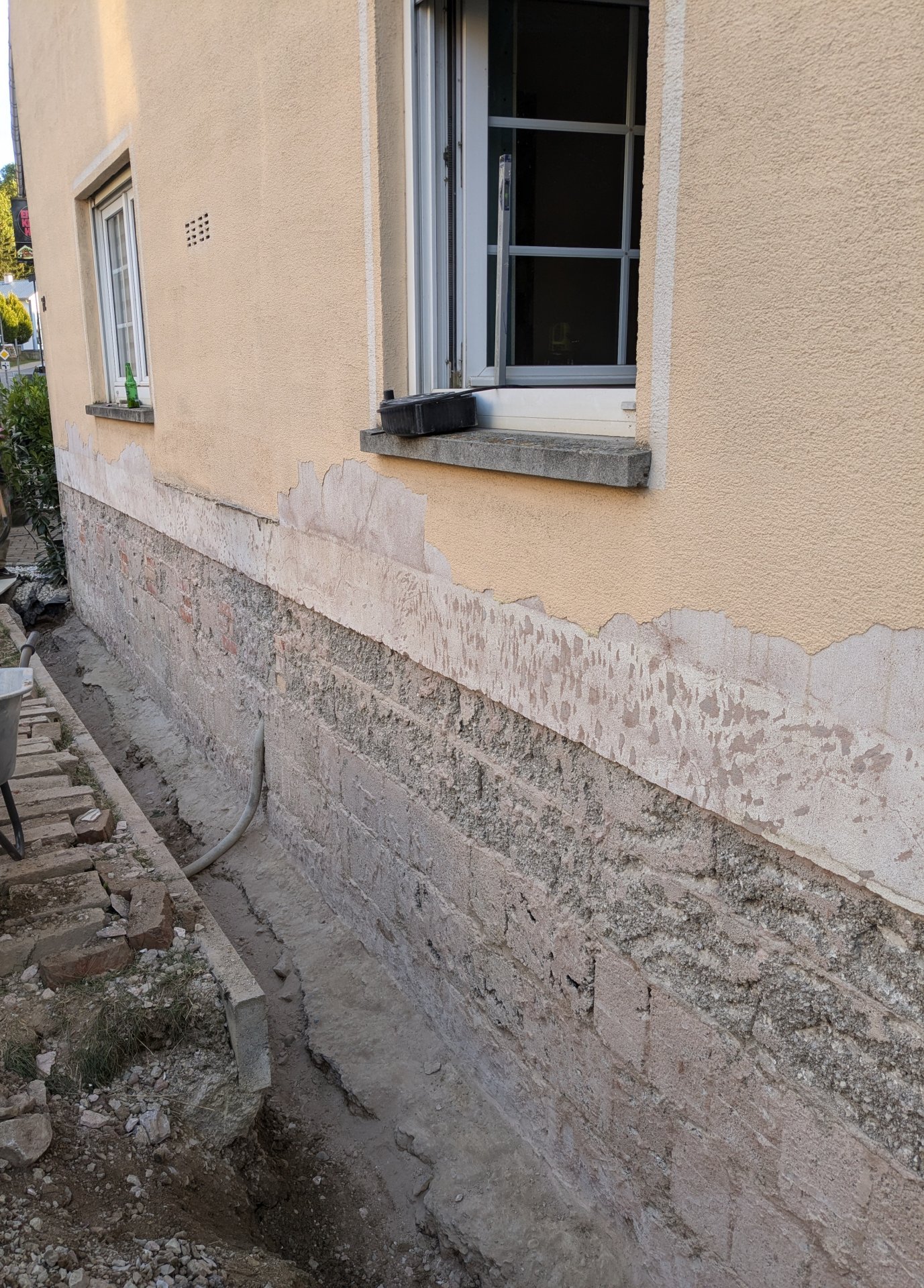

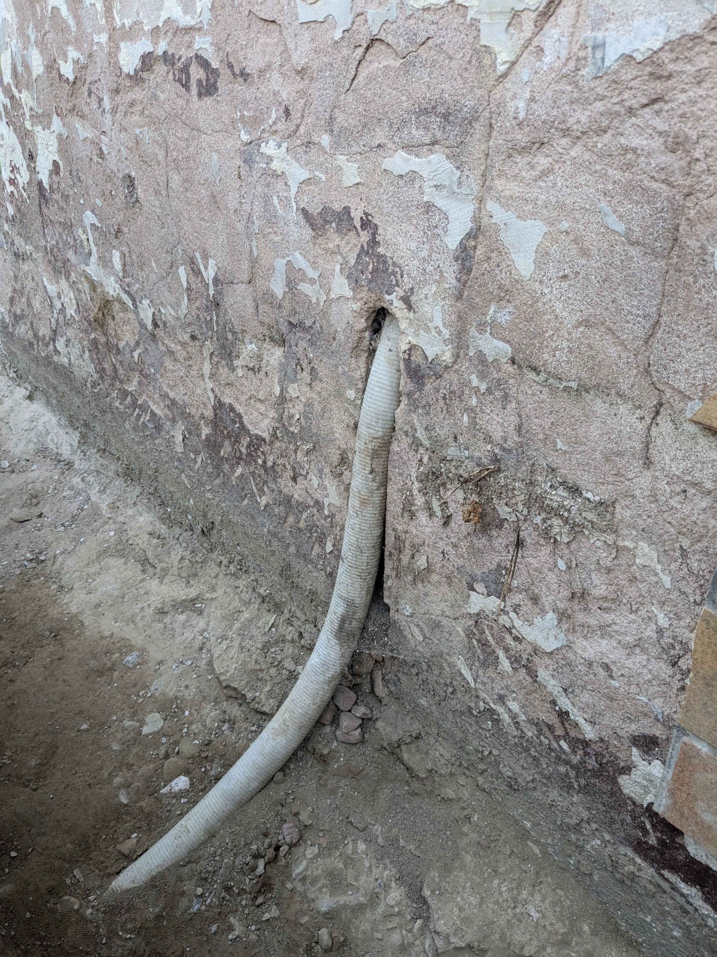

    An meinem Haus sind am Sockel fliesen verlegt. Diese stehen hervor, und auf einer Seite des Hauses haben sie sich abgelöst. Der darunterliegende Putz ist auch hinüber.
    Aktuell lege ich die Seite bis zum Fundament frei, bloß bräuchte ich langsam mal einen konkreten Plan zur Sanierung.
    Fragen:
    - Welcher Putz? Sockelputz(zb Sakret?)
    -Abdichtung notwendig? Wenn ja, bis wohin? Dichtschlämme oder Bitumen?
    -Noppenbahn als Mechanischen Schutz vorsehen?
    -Mit welchem Material den Graben dann auffüllen?
    -Wie soll ich dem Stromkabel verfahren?
    Haus: BJ 1962, Streifenfundament, Mauern aus Hohlnlöcken, nicht Unterkellert

    Du hast zwar nichts zum Mauerwerk geschrieben und ob der Aufbau mit den Höhen so stimmt ...ist der Bereich verfüllt oder offen diese 75cm ?
    Ich würde hier sogar den Sockel noch weiter ausbilden und zwar mindestens bis auf deine FB Höhe , der Abschluss stellt sich dann eben vorspringend dar mit zum Beispiel Blech als Verwahrung.

    Ich hab's doch extra so gezeichnet :biggthumpup:
    Du meinst unter meinem Fußboden? 2 meiner Räume im EG haben eine Kaiserdecke, keine Ahnung was drunter ist.
    Beim Rest sollte vollständig verfüllt sein.

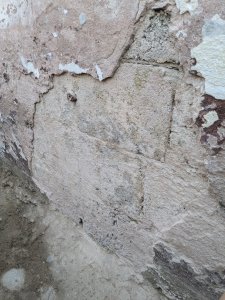

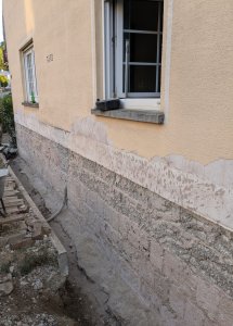

    Ein Aktuelles Bild hänge ich mal an

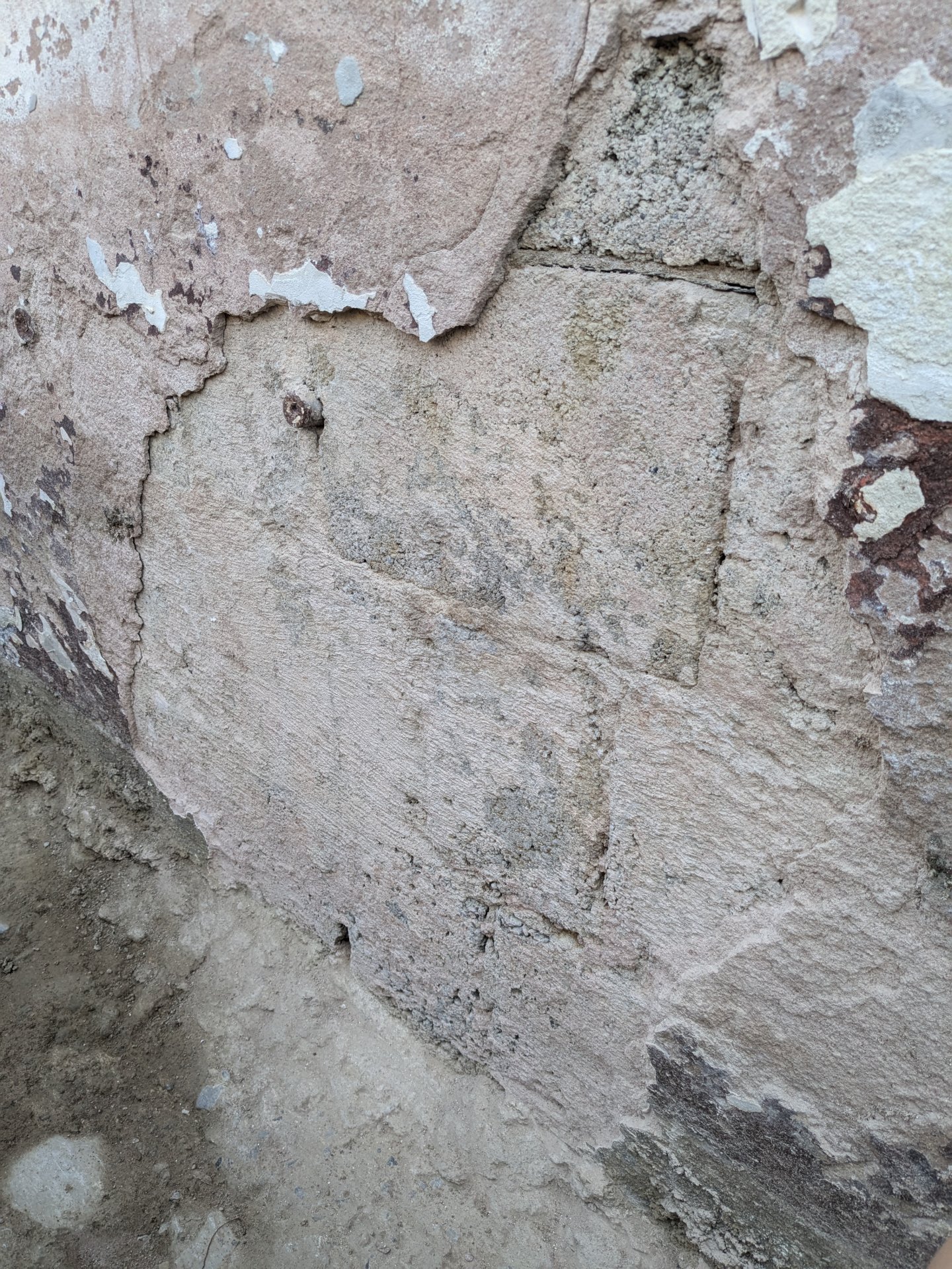

    Kann man da die Mauersperrbahn eindeutig identifizieren?
    Auf den Bild sehe ich mal nichts...
    Wenn die GOK umlaufend 50cm unter OKRFB liegt, könnte man sich ne Peri im Erdreich vermutlich so oder so sparen.
  10. #10 Haenger, 16.09.2024
    Haenger
    Haenger
    11.01.2024
    208
    56
    Eindeutig.
    Die liegt unter den Hohlblocksteinen. (Darunter sind Steine welche von der Härte eher Beton gleichen)

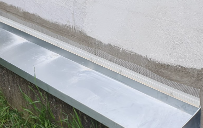

    Falls du WDVS einmal ausführen willst brauchst du im Prinzip 3 Teile plus Dübel etc die Abmessungen habe ich jetzt nicht überprüft, die musst anpassen genau wie Neigung etc die Kappleiste und dein Kantprofil würden später wieder entfernt , die Abschlüsse was du als Enden bezeichnet hast , schneide aus Rest vom Kantblech dir die Tropfkanten und nieten

    Wenn du eine Leiste dahinter verwendest , kannst das Kantblech entweder nieten oder mit selbstschneidenden Fassadenschrauben ( sehr kurze ) befestigen.
    XPS Armierung und entweder nimmst zum Beispiel SM PRO oder Klebe/ Armiermörtel ( hier musst aber wieder Feuchtschutz herstellen) und dann würde ich einen Mosaikputz aufziehen ( Buntstein ) hier sollte der Haftgrund bereits farbig sein
    Und vergiss nicht falls du das WDVS einmal weiterführst Profil als oberer Sockelabschluss ( das ist nicht sichtbar )
