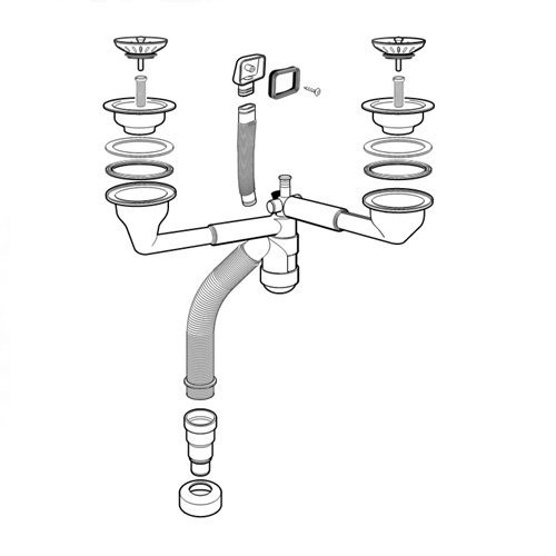

    ich habe:
    1. einen Küchen-Heißwasserspeicher (druck) mit Sicherheitsgruppe und Abtropftrichter. Dieses Abtropfding wird an den Geräteanschluß der Spülen-Ablaufgarnitur angeschraubt (dort wo man auch den Schlauchanschluß für die Spülmaschine anschrauben kann, IFAIK 1 Zoll Überwurfmutter).
    Für Siphone die dafür keinen Anschluß haben liegt ein Zwischenstück bereit, welches man nach Kürzen des Rohres einsetzen kann (vor dem Siphonbogen).
    2. eine IKEA-Ablaufgarnitur ATLANT, welche dazu absolut inkompatibel ist.
    Irgendwo ein Teil raussägen um dort das Zwischenstück einzusetzen geht schonmal prinzipiell nicht.
    Nun fallen mir drei Möglichkeiten ein:
    1. ATLANT hat natürlich auch (sogar zwei) Anschlüsse für Spülmaschine oder Waschmaschine - fest angeformte Nippel, um da einen Schlauch drauf
    zu stecken.
    An den einen kommt die Spülmaschine, an den anderen könnte der Ablauf des Überdruckventils ran - nur wie bekomme ich an den Nippel dieses
    ominöse 1-Zoll-Gewinde dran?
    2. Ich stecke das mitgelieferte Zwischenstück in den Abfluß an der Wand, den Geräteanschluß waagerecht zur Seite gedreht, daran den Abtropftrichter dran. Das geht prinzipiell, denn der Abtropftrichter hat selber ein kleines Siphon drin.
    Probleme: dieses Zwischenstück ist nur ein 40er. Damit müßte ich den ATLANT-Ablauf von 50 auf 40 reduzieren und gehe dann wieder in das 50er Rohr in der Wand. Unschön.
    Außerdem - wenn der Geräteanschluß zur Seite guckt, läuft natürlich jeder Schmadder auch zur Seite in das Siphon von dem Abtropftrichter - ungut.
    3. Ich stöpsel ein 50er T-Stück mit Abzweig nach oben in die Wand, daran ein 90-Grad Bogen und in den einen Adapter auf diese 1-Zoll-Geräteanschluß-Überwurfmutter. Daran kann ich dann den Abtropftrichter anbringen.
    Scheint mit die beste Lösung, aber welches Formteil kommt von HT 50 auf 1-Zoll-Geräteanschluß-Überwurfmutter?
    Ich hab mir gestern hunderte von Siphonen und Zubehörteilen angeschaut, aber nix brauchbares gefunden.
    Gruß,
    Martin

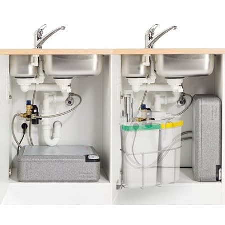

    Bilder kann ich erst machen, wenn ich wieder zuhause bin, aber das Internet gibt ja auch so Infos her...
    ATLANT:
    http://www.ikea.com/de/de/images/products/atlant-siphon--becken__0125122_PE282611_S4.JPG
    Nochmal als Schemazeichnung:
    http://ecx.images-amazon.com/images/I/41GcAujbQLL.jpg
    Der Nippel in der Mitte nach oben und der schwarze Block dahinter sind die beiden Anschlüsse, wo man einen Schlauch drauf stecken kann.
    Sicherheitsgruppe Heißwasserspeicher:
    http://ecx.images-amazon.com/images/I/51Ul9cyRU5L._SY450_.jpg
    Auf der linken Seite ist halbwegs gut zu sehen, wie das angeschlossen sein soll. Der Ablauftrichter hängt am Rohr und am Trichter hängt wiederum die Sicherheitsgruppe... bißchen Stabilität muß das Rohr also schon haben...
