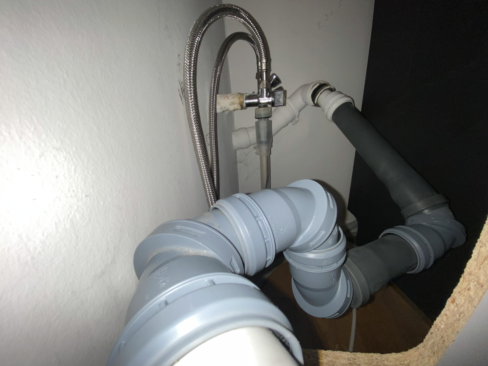

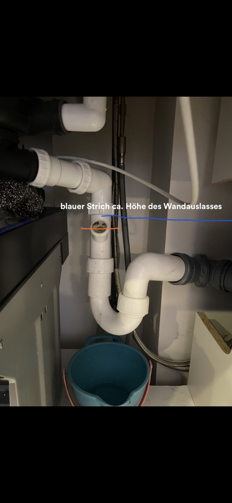

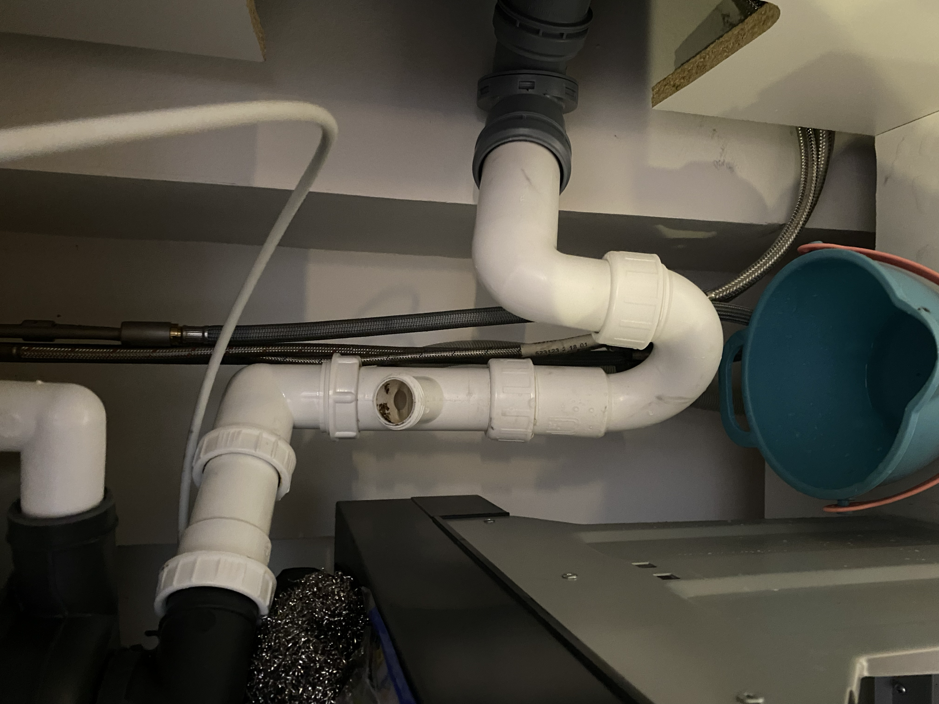

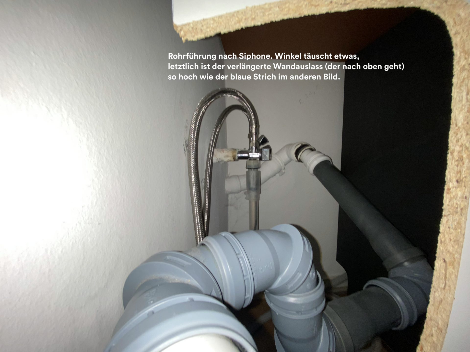

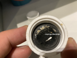

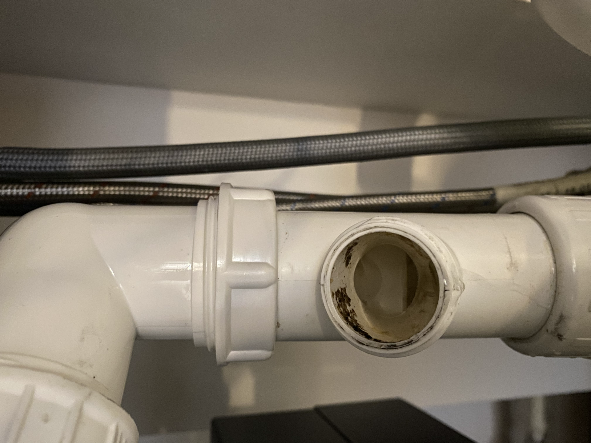

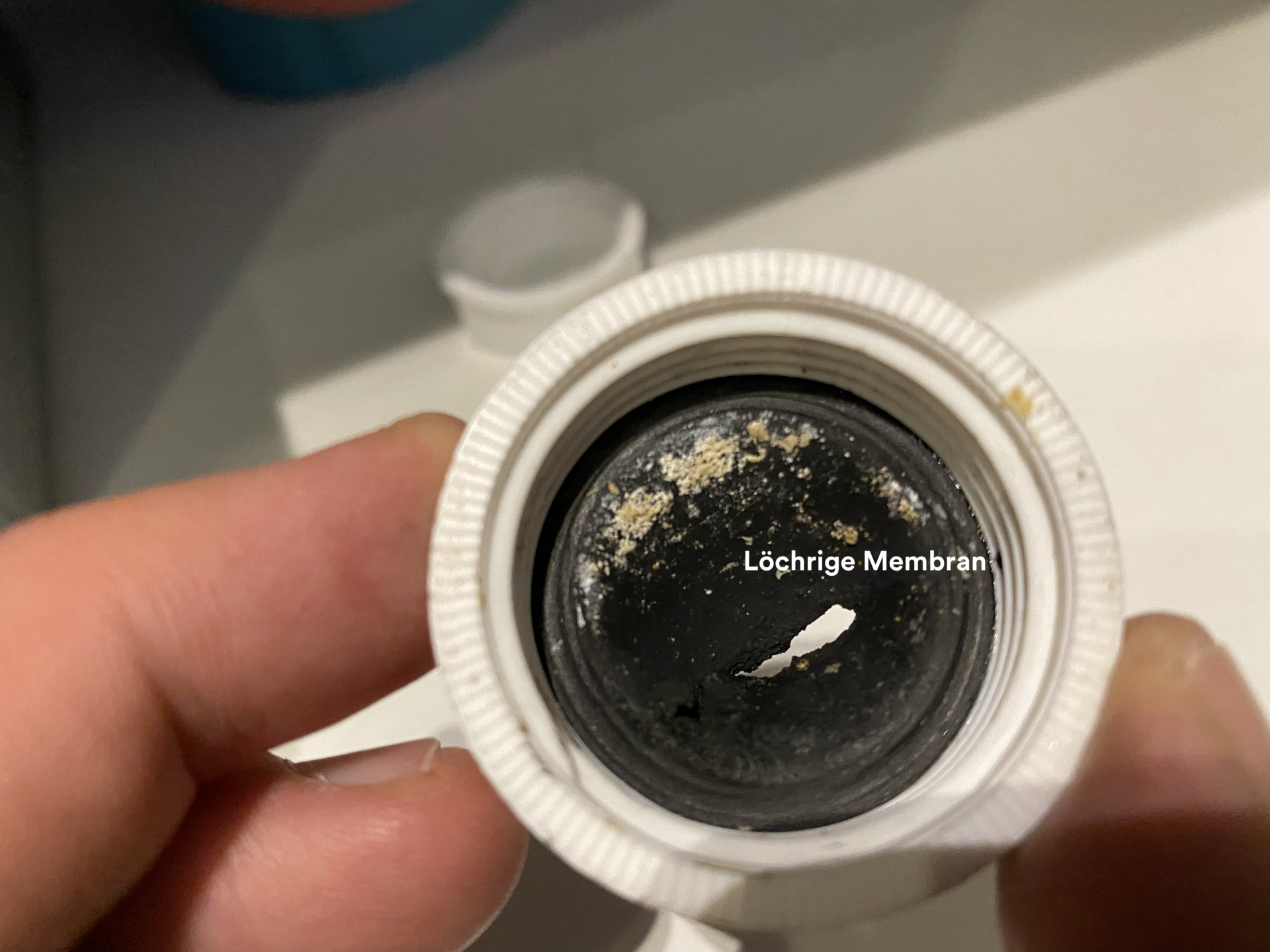

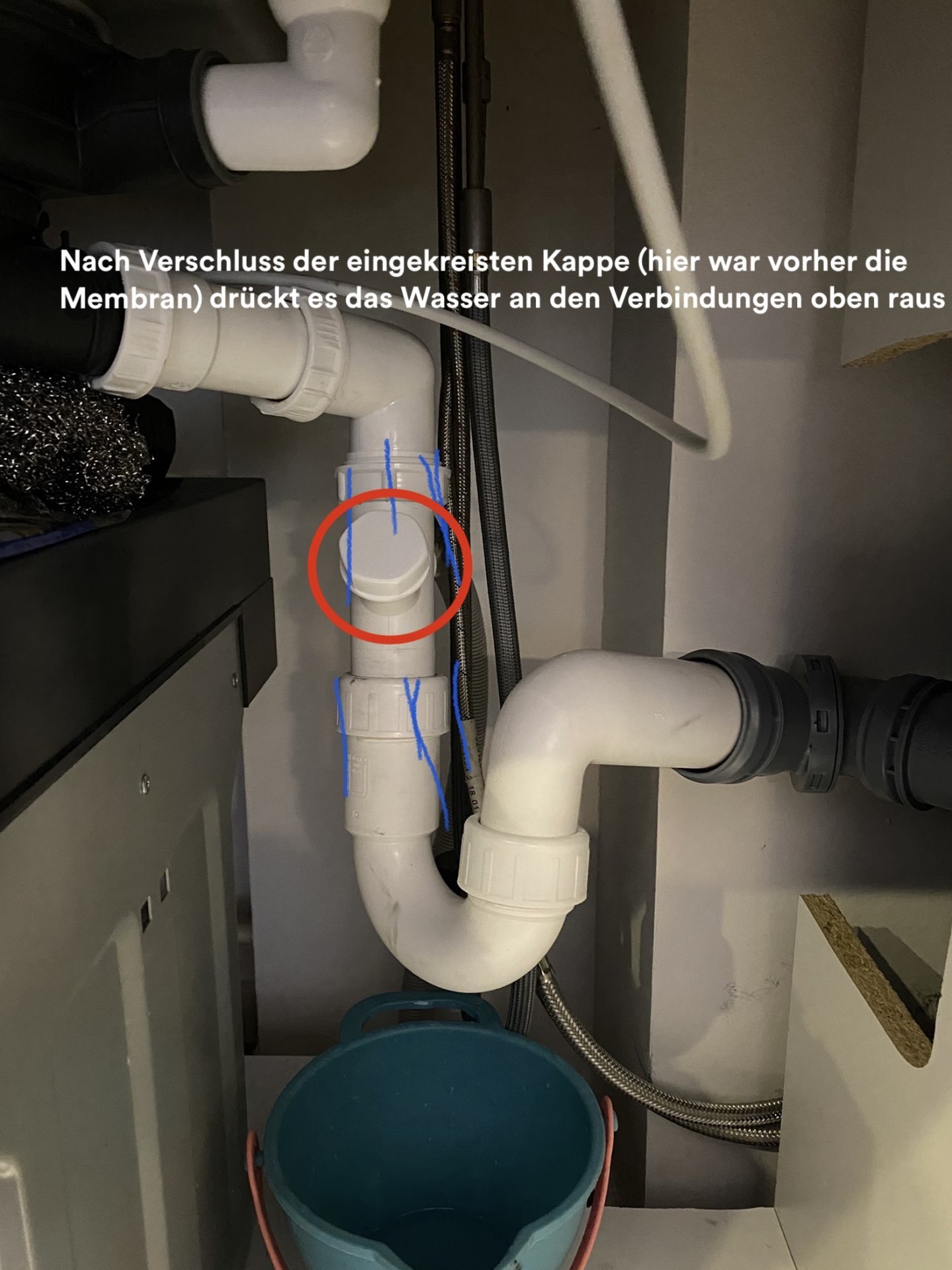

    Guten Tag,

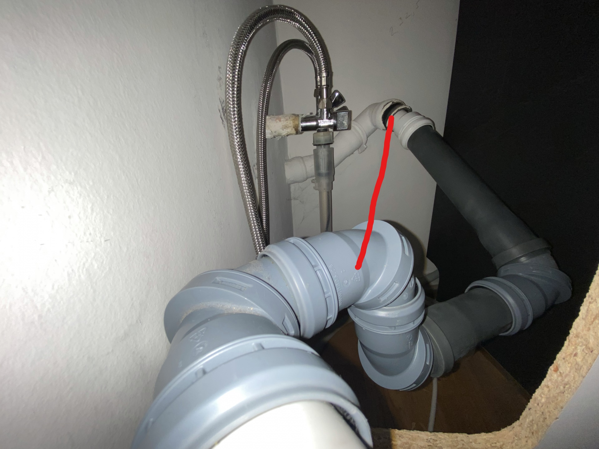

    wir sind seit 3 Jahren in einer neuen Wohnung, Baujahr 69, die 2018 Kernsarniert wurde. Demnach haben wir auch eine neue Küche einbauen lassen (müssen).
    Jetzt hatten wir Wasseraustritt unter der Spüle und dabei hab ich meiner Meinung nach einen groben Installationsfehler entdeckt.
    Die Bilder anbei erklären das hoffentlich ganz gut.
    Der Siphon unter der Spüle (inkl. Waschmaschinen-Ausfluss) ist insg. deutlich höher als der Wandeinlass bzw. das Abflussrohr. Das heisst, alles was hinter dem Siphon kommt ist meiner Auffassung nach dauerhaft mit Wasser gefüllt. Und nicht nur bis zur Höhe des Siphons, sogar höher, bis zu dem Waschmaschinen-Ausfluss bzw. dem zweiten Ventil mit der Gummimembran. Ist das eine Entlüftung um ggf. Unterdruck auszugleichen?. Es fing gestern an, dass sich das Wasser bei der Gummimembran rausgedrückt hat, weil diese marode / löchrig ist. Im ersten Moment dachte ich an einer Verstopfung. Dann hab ich mir das genau angeschaut und bin mit ner Spirale durch. Nicht wirklich was finden können. Dann hab ich alles wieder zusammengesteckt, habe eine geschlossene Verschlusskappe auf die Stelle, wo vorher die mit der Membran war. Wassertest - und jetzt drückt es überall an den markierten Stellen (blaue Striche) das Wasser raus.. weil es eben überall so hoch steht, da der Abfluss so hoch liegt. Vielleicht liegt auch ne kleine Verstopfung trotzdem vor, was für mich nicht unlogisch wäre, weil Schmutzpartikel ja garnicht sauber aus dem Rohr gespült werden können. Zudem ist es meiner Meinung nach sowieso fatal, wenn die ganzen Rohre dauerhaft mit Wasser gefüllt sind. Ist ja nur ne Frage der Zeit, bis da Wasser austritt. Oder?
    Ich habe jetzt mal den Klempner gerufen, der sich das anschaut. Evtl Lösung könnte denke ich sein: Flach Siphon und dann kontinuierliches Gefälle bis zum Auslass? Was meint Ihr?
    Wand aufstemmen etc. ist sicher keine Option. Zusätzlich kommt man da auch leider sehr schlecht hin, ohne Küchenabbau. Ich hoffe, man bekommt das notwendige Gefälle mit dem passenden Siphon / Unterbau als auch passenden Rohren. Das wird mir aber hoffentlich der Klempner verbindlich sagen können.
    Meine Hauptfrage aber: Für mich ist das ein klarer Installationsfehler und ich würde das gerne dem Küchenbauer in Rechnung stellen.. denn selbst wenn ich jetzt die Rohre dicht bekomme um den Wasseraustritt erstmal zu unterbinden, wird das Problem früher oder später immer wieder auftreten.. oder liege ich da falsch? Das kann doch nur Pfusch sein? Wäre da über eure Meinungen sehr dankbar.

  3. #3 Fred Astair, 22.10.2021
    12.430
    6.327
    Such den Fehler bei Dir, bzw. Deinem stümperhaft zusammengebauten Syphon.
    Das zweite "Ventil" ist keins sondern ein weiterer Geräteanschluss. Wenn da die Flachdichtung defekt ist, muss sie halt erneuert werden und wenn dann die Brühe an den Verschraubungen rausläuft, sind diese entweder zu lose oder ohne oder mit defekten Dichtungen verbaut. Ein Syphonkonstrukt ist, richtig zusammengebaut, dicht bis zum Einlaufventil.
    Wenn ständig das Wasser so hoch im Abfluss steht, deutet sich eine beginnende Verstopfung an.

    Vielen Dank für die Antwort. Dürfte ich fragen, warum stümperhaft zusammengebaut? Die Installation ist nicht von mir, das waren die Installateure und selbstverständlich sind die Verbindungen fest genug angezogen. Evtl. sind die Dichtungen defekt, dass kann sein. Aber grundlegend sind Sie der Meinung, dass das gesamte Konstrukt, inkl. der Steigung nach dem Siphon soweit korrekt ausgeführt wurde?? Die grauen Rohre sind lediglich ineinander gesteckt, was ja möglicherweise normal ist.. aber normal, wenn nur nach Benutzung Wasser fliest und nicht dauerhaft drin steht?
  5. #5 Fred Astair, 22.10.2021
    12.430
    6.327
    Weil ein undichter Syphon nur falsch zusammengebaut sein kann oder er wurde bei Deinen Manipulationen beschädigt. Aber sowas stellt man nach den Basteleien sofort fest.
    Wieso ist das selbstverständlich und wurden auch die Dichtungen kontrolliert und richtig herum eingebaut?
    Ich kann auf den Fotos keine Steigung erkennen. Die darf es auch nicht geben. Oder meinst Du Gefälle?
    Das ist bei HT-Rohren normal.
    Gesteckte Rohre müssen 5 m Wassersäule aushalten.
    Nicht beurteilen kann ich die Stabilität. Senkt sich das Rohr bei Füllung evtl. ab?

    Von welchen Manipulationen reden wir? Nochmal: Ich hab die Installation nicht gemacht sondern von vermeintlichen Profis machen lassen. Das einzige, was ich gemacht hab, war im Baumarkt für'n Euro eine neue Endkappe zu kaufen und die alte, löchrige ausgetauscht. Zudem hab ich das Siphon schon auseinandergenommen um zu schauen, ob evtl. eine Verstopfung vorherrscht. Es kann sein, dass ich mit neuen Dichtungen das alles wieder Dicht bekomme - aber das löst nicht die Ursache, zu der ich gleich noch komme.
    Eben das ist der Punkt, den ich versuche zu erklären. Wie gesagt, auf den Fotos täuscht es, aber ich hab sehr genau hingeschaut und mit einer Wasserwage die Höhen verglichen. Auf einem der Fotos ist eine blaue dünne Markierung. Auf dieser Höhe liegt ca. der Ablauf in der Wand und damit auf Höhe des Spülmaschinen-Anschlusses und des freien Geräteanschlusses und damit ist doch das Gesamte Rohrsystem von den Geräteanschlüssen bis zum Wandeinlass dauerhaft mit Wasser gefüllt, und nicht nur der Bogen im Siphon. Oder verstehe ich da die Physik nicht ganz richtig? Also Ja, ich spreche schon von einer Steigung.
    Guter Punkt. Es ist schon sehr flexibel und legt sich von alleine recht tief. Nach dem Siphon gibt es erst ein leichtes Gefälle, aber ab dann - und das täuscht eben auf den Bildern, gibt es bis zum Wandeinlass eine enorme Steigung.
    Und bitte nicht Falsch verstehen: Ich würde das schon wieder Dicht bekommen, ABER es wirkt für mich aufgrund der Steigung nach einer Fehlkonstrunktion und auch wenn gesteckte Rohre eine Wassersäule von 5m aushalten müssen, sind die doch sicher dafür konstruiert, dass Wasser durchfliesst und nicht drinnen steht?
    Wenn ich jetzt alle Dichtungen tausche um es wieder Dicht zu bekommen, dann fühlt sich das für mich nur nach einer kurzfristigen Lösung an.. oder nicht?

    Von allen Handlungen (nichts anderes ist eine Manipulation, wie diese:
    Dabei ist vermutlich die Undichtigkeit entstanden.
    Das ist natürlich falsch, aber nicht der Grund für die Undichtigkeit. In diesem Biotop lagert sich Fett und Seife und alles ab, was eigentlich weggespült werden sollte. Das zu ändern hindert Dich niemand.
    Dann muss diese lange Freileitung mit einer Schelle (notfalls gehen auch Kabelbinder) an der Bewegung gehindert werden.

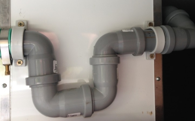

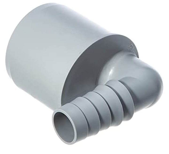

    Da wo das Rohr aus der Wand kommt einen HT Abzweig stecken. In den Abzweig so ein Teil
    Die GS braucht keinen Siphon da der Schlauch den selber bildet.
    Dann aus HT Bögen einen Siphon formen ca so
    Dann kannste schon in Richtung Spüle drehen
    Oder sowas
    und dann ein Flex HT an die Spüle

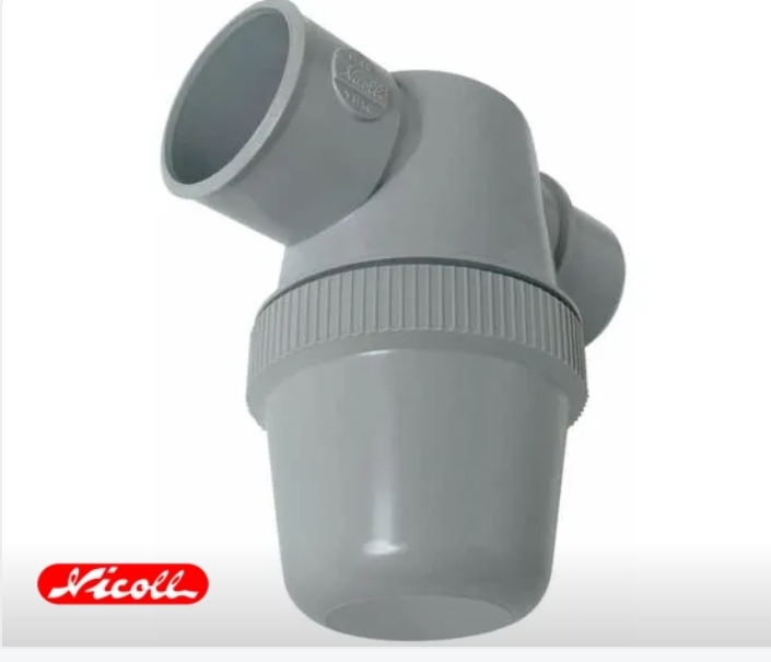

    Der Traps spart Höhe. https://www.amazon.de/-/en/Dallmer-Tubular-Trap-SLRs-50-022226/dp/B006CKSXBK. Das Tauchrohr kannst du dann soweit kürzen, das der Anschluss des GS auf der Verschraubung auf liegt., Wenn du noch mehr Höhe sparen willst, nimm einen Traps ohne GS Anschluß und kürze den passend. Dann weiter mit einem HT Abzweig 50/50 45° und dort hinein, solch einen Stopfen mit Schlauchtülle. Dadurch hast du dann schon 10 cm gewonnen. Der LoroX Bogen, der an dem Rohr hängt, welches aus der Wand kommt, sollte dann auch raus. Das Gefälle sollte dann funktionieren. Bitte kein FlexHT, sonst baust du dir, die nächste Fehlerquelle ein.

    Für mich sieht das nach Pfusch aus. Die Leitung muss so wie der rote Strich ist verlegt werden. Ich hoffe es ist verständlich wie ich es meine. Den Bogen nicht nach unten drrehen sondern seitllich
