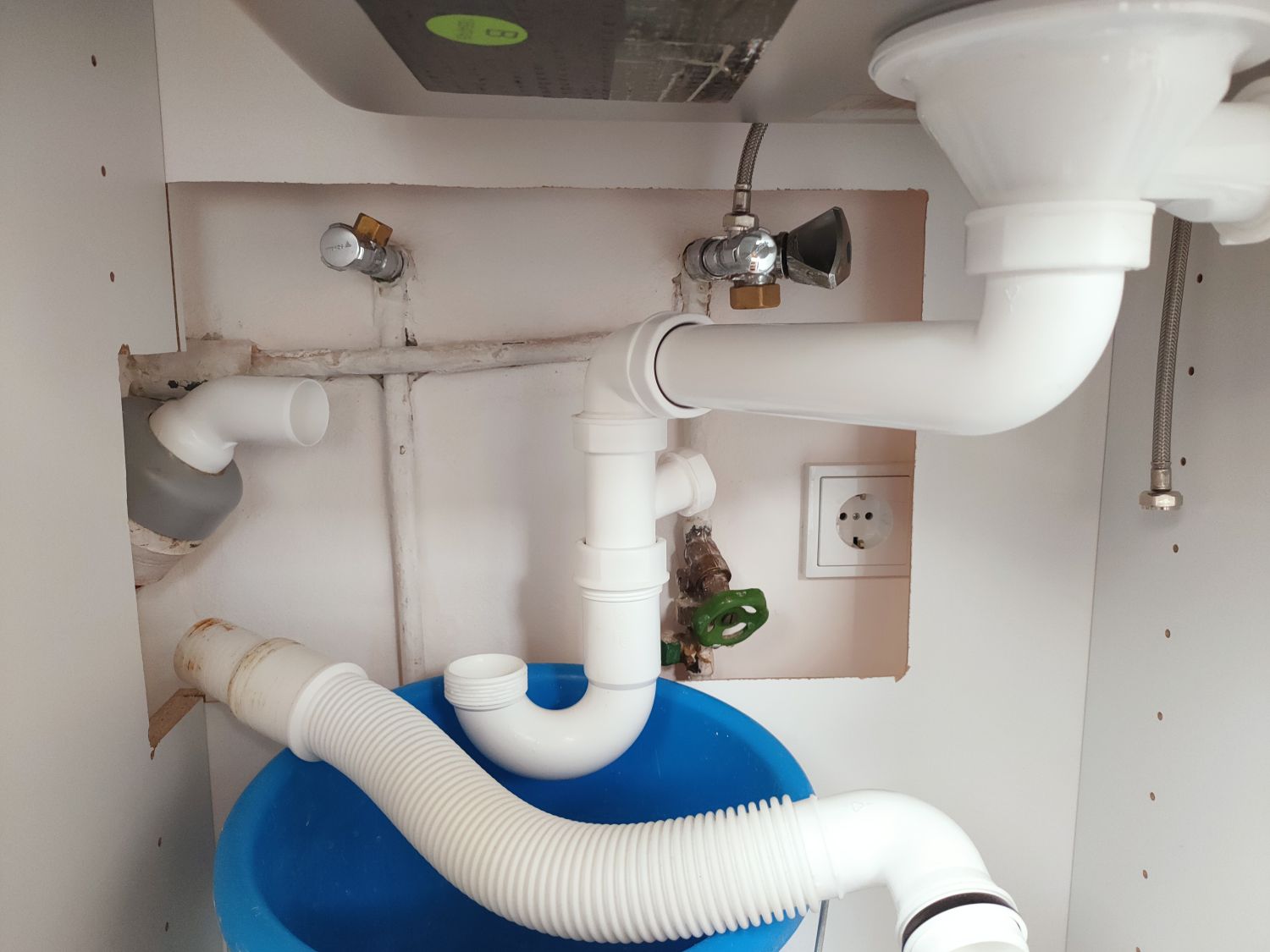

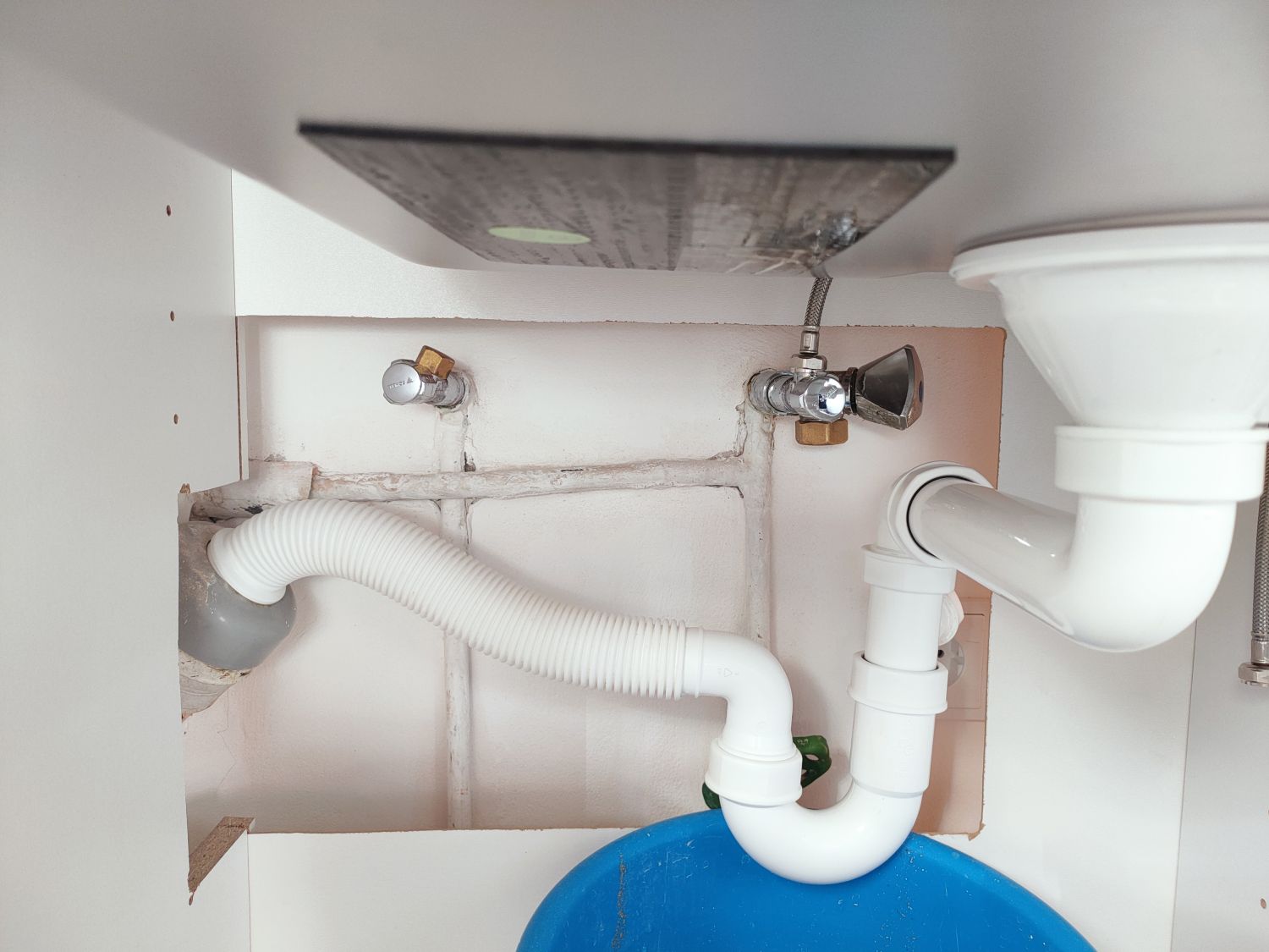

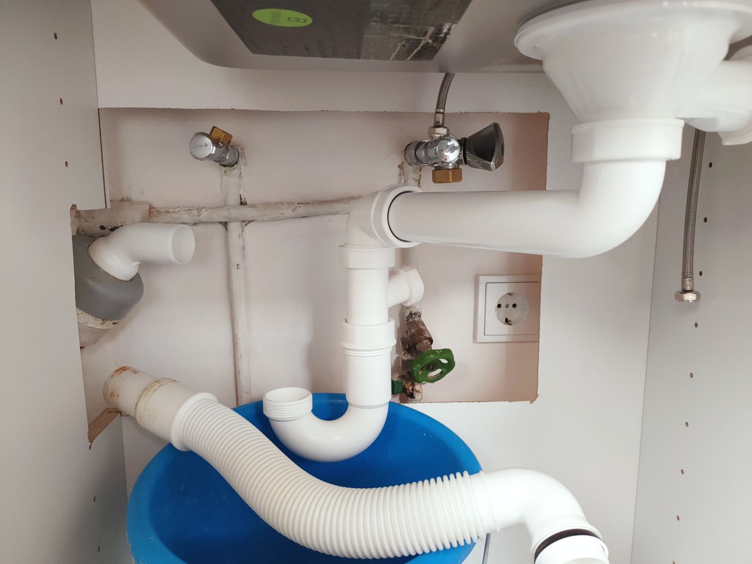

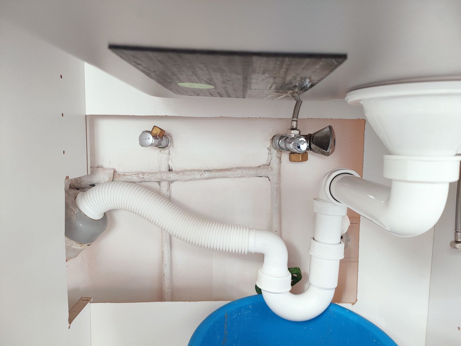

    Hallo in die Runde,
    wir bauen gerade unsere neue Küche auf und ich stehe vor einer Herausforderung.
    Der Abfluss ist im 45° Winkel und sitzt relativ hoch.
    Wie bastele ich hier am besten den Siphon zusammen?
    Anfoderungen:
    • Ich möglich wenig Stauraum verschwenden (daher der Platzsparsiphon)
    • Der Anschluss eines Geschirrspülers ist geplant, weswegen ein Gerät-Anschluss notwendig ist.
    Anbei findet ihr ein Bild meines ersten Versuchs.
    Der hält zu 99% dicht :-)
    Leider ist der Übergang von Flex-Schlauch zum 90°-Winkel feucht und lässt minimal Wasser durch.
    Das kann so natürlich nicht auf Dauer bleiben.
    Wie kann ich das hier besser gestalten?
    Mein Ansatz wäre, die linke Seite vom "U" mit einer Verlängerung höher zu ziehen, so dass Sie unterhalb des Ablaufs, aber oberhalb des Abflusses säße.
    Danke für eure Hilfe!
    Nebenbei: Ich weiß, dass hier alle Experten die Flex-Schläuche sche**e finden.
    Ich verwende gerne was anderes, wenn ihr mir genau sagt, was ich verwenden soll und wie ich das miteinander verbinden :-)

    zunächst einmal könnte man den Flexschlauch natürlich auch durch starre HT-Rohre mit entsprechenden Winkeln und Bögen ersetzen. Passende Teile, Gleitmittel und Pucksäge zum einkürzen hat der Baumarkt. Die Flexschläuche sind vor allem Mist, weil sich in den Rippen alles mögliche festsetzen kann und sich über den Verlauf der Leitung meist Säcke bilden in denen Wasser stehen bleibt, während man Rohr schön mit Gefälle ausrichten kann und es befestigt dann auch diesen Verlauf hält.
    Ein Problem ist denke ich Dein Geschirrspüler-Anschluss. Der sollte so eingebunden werden, dass er oberhalb des Flüssigkeitsspiegels liegt der sich in Deiner Siphon-Abfluss-Konstruktion in Ruhe einstellt. Wenn Du den Einlauf vom Geschirrspüler direkt unter dem Waschbecken einbindest und nicht erst nach hinten verspringst (das kostet Dich Höhe), dann könnte es klappen.

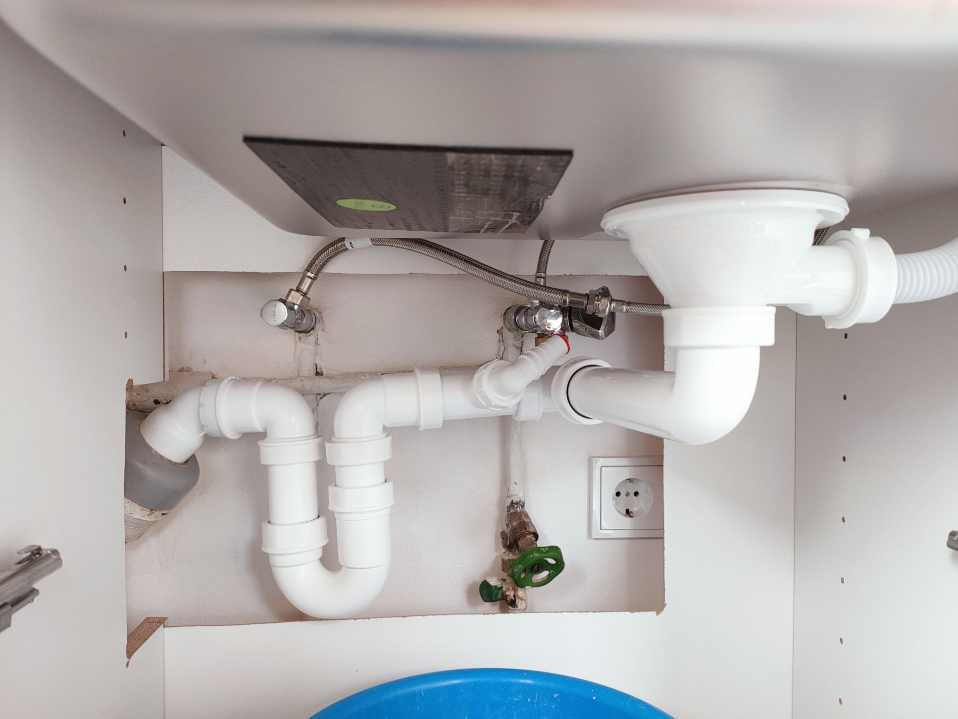

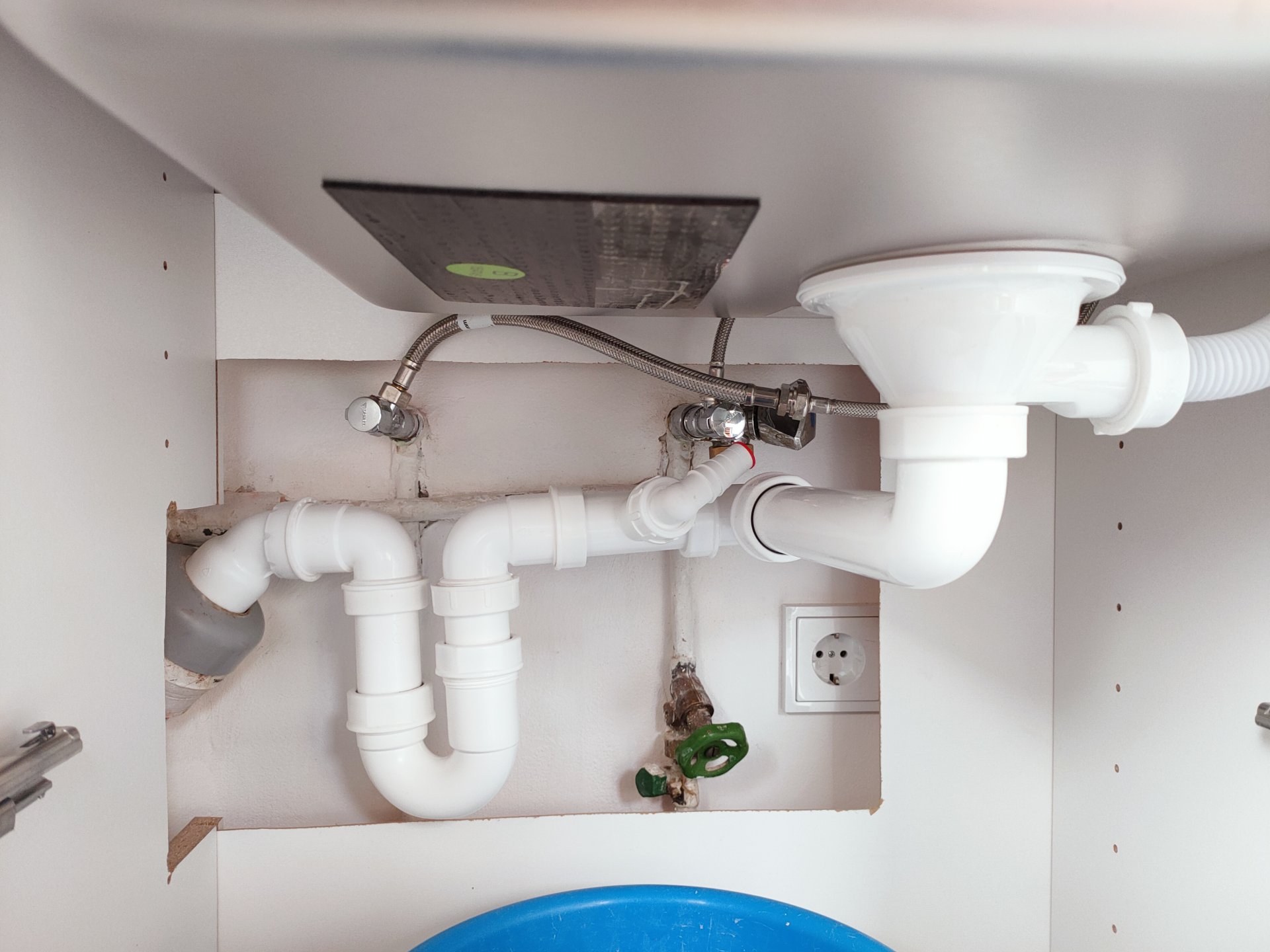

    Danke für die Rückmeldung!
    Ich habe es jetzt mal so zusammengebaut.
    Ich glaube das ist generell gar nicht sooo schlecht, aber leider ist es an im rechten Teil des "U" immernoch nicht 100% dicht. :-(
    Was mache ich falsch?

    Also diese weissen Rohrverbindungen haben doch immer einen schwarzen Gummiring der durch die Verschraubung um das Rohr gequetscht wird.
    Nun könnte es sein, dass Du
    - einen Gummi vergessen hast
    - Gummi eingerissen ist
    - Gummi falsch herum eingelegt hast
    - den Überwurf nicht fest genug gezogen hast
    - Gummi sich beim Einschieben des Rohres weggedrückt hat
    - die Einstecktiefe vom Rohr unzureichend ist
    - das Rohr einen Kratzer oder Furche hat die vom Gummi nicht abgedichtet werden kann
    - das Rohr sehr schief abgesägt wurde und nicht vollständig vom Gummi eingefasst wird
    Diese Punkte würde ich noch einmal im betroffenen Abschnitt kontrollieren.

    Danke für den Hinweis.
    Jeden dieser Punkte habe ich beim Bau beachtet.
    Alles fest, überall die dafür passenden Gummis, alle Gummis neu.
    Alles gerade gesägt und alles nach dem sägen angeschliffen, um Grate zu entfernen.
    D.h. eigentlich müsste es dicht sein, ja?
    Mein Vater rät zu Aqua-Fermit zum abdichten.
    Euer Input?

    Locher Paste. Großzügig auf die Gummidichtungen und dann schön verschrauben.

    Bisher waren alle meine Rohre ohne solche Hilfsmittel immer dicht.
    Also die Stelle sollte gefunden werden können.
    Aber der tiefe Siphon gefällt mir garnicht. Ablagerungen können bei der Höhe vermutlich nicht ausgeschwemmt werden und lagern sich immer wieder ab.
