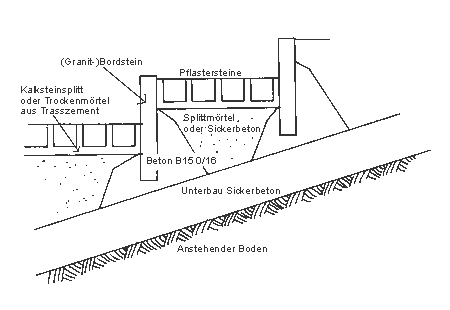

    möchte eine Aussentreppe mit Granitstellstufen erstellen. Die Füllung der Stufen soll mit Granitpflastersteinen erfolgen.
    Habe ein bisschen gegoogelt und habe in der Anlage eine Skizze über den Aufbau gefunden.
    Hierbei soll man u. a. mit Sickerbeton arbeiten.
    Wäre nett, wenn mir jemand erklären könnte, wie man Sickerbeton herstellt!
    Einfach Kies und Zement 3:1 mit viel Wasser, oder wie kann man das verstehen?
    Hoffe mir kann da jemand weiterhelfen[​IMG]

    Einkornbeton besteht aus der Kornfraktion 8/16 oder 16/32, ein wenig Sand (für die bessere Verarbeitbarkeit), relativ wenig Zement und natürlich Wasser. Es gibt auch eine Norm dafür, die DIN 4219 und der Einkornbeton ist im Transportbetonwerk bestellbar.
    Eine bestimmte Festigkeitsklasse ist damit zielsicher nicht herstellbar. Die Druckfestigkeit liegt so bei 2 - 13 N/mm².

    Problem ist meist die hohe Menge ausgespülten Calciumhydroxid wenn es lange Strecken in Ebene des Einkornmörtels durchspült

    die Skizze gefällt mir gar nicht. Die Fundamentierung der Stellplatten sollte schon einigermaßen waagerecht sein.
    Der Einkornbeton auf der Böschung für was soll der gut sein? Wird nicht wesentlich fester als Kies oder Schotter
    Schotter drauf und mit dem Grabenstampfer saures geben. Für die Kantsteine wieder was rauskratzen Unterbeton, Steine versetzen Rückenstütze
    Meinetwegen dann zwischen den Stufen unter der Pflasterbettung Einkornbeton einbringen wobei man sich fragen muß ob der Mehraufwand den geringen Preisunterschied Wert ist oder ob man nicht gleich mit dem gleichen BEton verfüllt wie man zum Steine versetzen verwendet.

    Der Sickerbeton ist erfoderlich, um Frostschäden bzw. Hebungen zu vermeiden - so zumindest die Anleitung im Internet
    http://www.frischer-windt.de/Anleitung/Rampen/rampen.html
    Die Setzstufen müssen natürlich rechtwinkelig gesetzt werden.
    Ich möchte natürlich auch gerne alles mit B15 ausbetonieren, aber soweit ich verstanden habe darf man das nicht wegen Frost. Entsteht irgendwo ein minimaler Riss so kann es im Winter zu schäden kommen.
    Oder wie ist eure Meinung?

    Außer das man tunlichst nicht alles im Netz für gut befinden muss und auch nicht kann? MAl darüber nachdenken das ein Einkornmörtel ein einziger "Riss" ist und im gesamten Wasserführend und wie gemacht um Wasser in der Dränebene durch Badewanneneffekt einzuschließen
