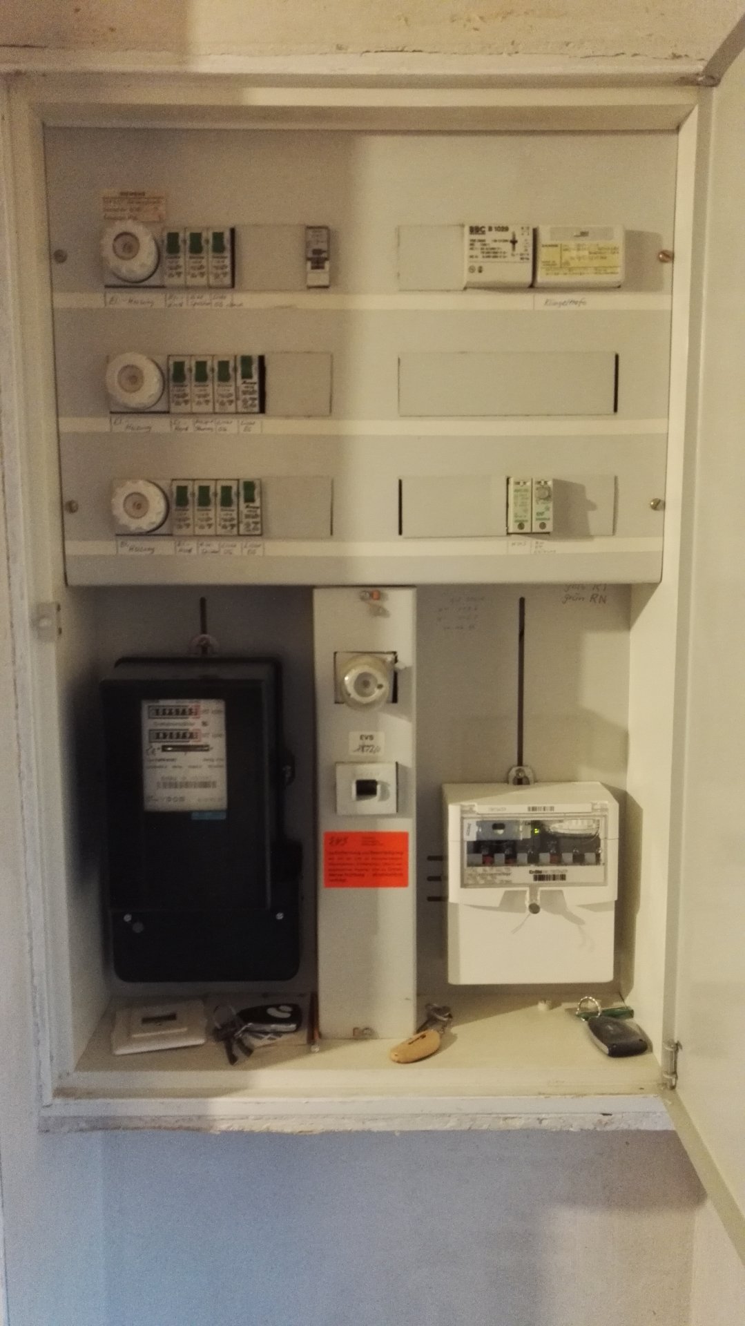

    Hallo Foristen,
    wir renovieren gerade ein Haus Baujahr 77 und müssen ein paar Dinge an der Elektro-Installation ändern, u.A. zusätzliche Steckdosen, Elektro-Heizung wird entfernt, Kabel aus Wandentfernung umlegen.
    Hierzu müssen im Sicherungskasten die Sicherungen der Elektroheizung entfernt werden und der Zähler gegen ein Eintarif-Modell getauscht werden. Hierbei stellt sich für uns die Frage, ob der Sicherungskasten ebenfalls getauscht werden muss? Aktuell haben wir zwei gegensätzliche Aussagen, von "tauschen" über "kann noch so weiterverwendet werden wenn der Netzbetreiber nichts dagegen hat". Wir sind verwirrt... Wie seht ihr den Sachverhalt?
    Vielen Dank und Gruß

    Der Schrank ist so alt wie die Hütte,also etwas über 40 Jahre dieser läßt sich auch nicht mit Zauberei auch nicht nur annähernd an die neuen Bestimmungen aufrüsten.
    Ob der wirklich raus muß würde ich an deiner Stelle garnicht über denken.
    Für den Zählerumbau brauchst sowieso eine Meldung vom Installateur .
    Ansonsten ist sicherlich eine Meisterei in deiner Gegend dort einfach persönlich nachfragen.

    Ob bei dir ein Muß besteht solltest du wie schon geschrieben direkt persönlich mit den Jungs von deinem Versorger nachfragen.Direkt vor Ort gibt es manchmal auch ein Auge drück zu.
    Wenn darauf bestanden wird hängt das mit den Technischen Anschlußbedingungen (TAB ) zusammen diese werden ja mit der Zeit auch geändert / ergänzt.

    Letztlich entscheidet der Netzbetreiber, ob er die ganze Zählerinstallation auf dem neusten Stand haben will und nicht der "Dorfelektriker". Also sollte er auch eine Auskunft geben können. Notfalls schriftlich anfragen.
    Erforderlich ist eine Modernisierung wenn Gefahren durch die alte Installation bestehen. Sonst kann man sich auf Bestandsschutz berufen.
    Wenn der "Dorfelektriker" wenig Aufträge haben sollte, wird er die neuste Ausführung als notwendig ansehen.
    Dazu gehört eine frühzeitige Trennung von PE und N. daher ein 5 mal x zum Zähler,
    ein Überspannungsableiter, ein SLS-Schalter in der vom EVU gewünschten Größe,
    eine Datenschnittstelle für die Fernablesung des Zählers, eine Stromversorgung der Hilfsgeräte, sinnvoll mit einer Schmelzsicherung statt 25 kA-Automat, der Ausbau der Schmelzsicherungen gegen LS-Schalter auch vor den Unterverteilungen und mehrere RCD-Schalter, die ggf. für Gleichstrom (Typ B) geeignet sein müssen und dann richtig teuer werden.
    Außerdem darf hinter den RCD-Schaltern keine klassische Nullung montiert sein.

    Ich sehe da keinen Fehlerstromschutzschalter schon das wäre Grund genug den kasten zu renovieren
    Der Kasten selbst scheint genügend platz zu haben und ist aus Metal
    Daher kann der drinnen bleiben
    Einfach mal bei einen Elektriker ein Angebot einholen

    Vielen Dank für die vielen Rückmeldungen zum Thema. Wie die Sache ausging: Durch die Renovierung wurde noch zum Wegfall der Elektroheizung mit Nachtstrom und einigen Schmelzsicherungen eine zusätzliche Unterverteilung im Keller notwendig. Da es sich um eine größere Veränderung der Elektroinstallation handelte wurde uns gesagt, dass dann auch der Zählerplatz auf den aktuellen Stand gebracht werden muss. Zum Beispiel wäre wohl der Zählerkasten wg. der Anordnung von Zähler und Sicherungen und kein Platz für zweiten Zähler nicht zulässig. Letztlich wurde für ca. 5 TEUR alles getauscht und FI-Sicherungen sowie ein Überspannungsschutz eingebaut.
    Beim Nachbar wurde ebenfalls die Elektro-Heizung ersetzt aber am Zählerplatz nichts renoviert. Beim Tausch des Stromzählers wurde über die Veränderungen hinweggesehen.
