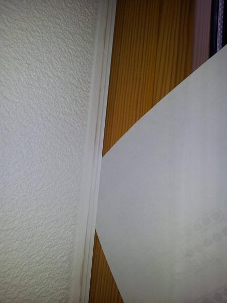

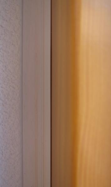

    Hallo Miteinander,
    Bei uns wurden die Leibungen innen mit Leibungsplatten der Fa. Gima ausgebildet. Zuerst wurden selbstklebende U-Profile mit Gummilippen aufgeklebt, anschließend die zurechtgesägten Leibungsplatten in diese Profile eingeklebt. Der Übergang zur Wand wurde verspachtelt (an den Leibungsplatten waren Kunststoffeckwinkel und Gewebelappen). Schließlich wurde grundiert, ein Oberputz aufgebracht und gestrichen.
    Nach dem Abtrennen der Schutzleisten / Abbrechleisten, auf deren Klebeseite Schutzfolie aufgeklebt war, ist nun zu sehen, dass die Profile an vielen Stellen nicht auf dem Fensterrahmen haften und Spalte im Bereich 0,5-1mm über längerer Strecken (bis 1,5m) bestehen. Die Rahmen der lackierten Holzfenster wurde einen Tag vor dem Kleben der Profile mit einem feuchten Lappen (nur Wasser) von Staub gesäubert.
    Dort, wo Spalte zu sehen sind lässt sich die Leibungsplatte durch Druck mit den Fingern bewegen. Durch die Spalte kann man eine, z.T. auch zwei Lagen Kopierpapier bis auf die Holzrahmen der Fensteröffnung (Holzrahmenbauweise) schieben. Der diffusionsgeschlossene Anschluss der Fenster zum Baukörper liegt unter den Leibungsplatten (ca. 2-3 cm).
    Fakt ist, dass an einigen Seiten die Leisten optimal, sprich ohne Spalten haften, an der Haustür sogar umlaufen gut verklebt sind.
    Kann und sollte hier nachgebessert werden? Der Gipser will punktartig mit Acryl nachkleben.
    Wie seht ihr die Sache?

    Es geht mir nicht darum dass es dich ist, sondern um die unschönen Spalte, die man sieht. Dass es besser geht, ist ja teilweise zu erkennen. Einige Fenster sind fast komplett einwandfrei, sprich ohne Spalte, die sich dunkel abzeichnen. Letztendlich entspricht die Ausführung nicht dem Sollzustand und ich hätte gerne gewusst, wie ihr das seht.

    Ich kann darin keinen Mangel erkennen.

    Auf manchen lackierten Holzrahmen klebt vieles schlecht.
    Wenn der Gipser das mit Acryl festbekommt, warum nicht.
    Wobei ich dafür einen anderen Kleber nutzen würde.

    Ich würde es so lassen. Kann durch Nachbesserungsversuche eigentlich nur auffälliger werden.

    Der Punkt für mich ist einfach folgender: Ich habe mich bewußt für diese Lösung entschieden, weils einfach gut aussieht und wartungsfrei ist. Wenn ich Silikonfugen oder überstrichenes Acryl gewollt hätte, wären die teuren Profile und Leibungsplatten nicht notwendig gewesen, ich hätte einfach Fermacell, wie bei den Wänden (die alle in Eingenleistung fertiggestellt wurden) für die Leibungen verwendet.
    Zum Thema überstreichen / ausspritzen: Das Profil besteht aus Kunststoff und eben der Gummilippe. Die Leibungen wurden wie auch die Wände mit Silikatfarbe gestrichen. Auf dem Profil haftet sie schon schlecht, auf der Lippe noch schlechter, weswegen wir sie (bei weissen Wände sowieso Quatsch) abgeklebt hatten bzw. sie ja eh hinter der Abbrechleiste war.

    Ob es ein optischer Mangel ist, muss aus üblichen Betrachtungsabstand ermittelt werden.
    Wenn einem unbeteiligten ohne Wissen darüber das ganze aus einem üblichen Betrachtungswinkel auffallen würde, dann ja. Das ist aber nach Fotos und Beschreibung nicht so.
    Technisch ist ja nach deiner Aussage die Luftdichtigkeit gegeben.

    Ist zwar für dich persönlich ärgerlich, aber der Ärger lohnt sich nicht.
    Ich habe bei mir damals innen Anputzleisten mit Dichtlippe genommen (wegen der Optik), der Gipser hilet es für unnötig so dass ich es in Eigenleistung durchgeführt habe.
    Jetzt, nach 2 Jahre, muss ich ehrlicherweise zugeben dass es mir nicht auffällt da man da NIE so genau hinschaut. (Da ich aus Zeitmangel nicht alle Fenster selber beiputzen konnte wurde das dann vergeben, teils mit der Dichtlippe, teils ohne, aber wie gesagt, nach 2 Jahren 'guckt sich das weg')

    Wenn das stimmt, dann sind die Fugen Dein ALLERkleinstes Problem!!!
    Die Fachregel lautet: Innen dichter als aussen. Wenn aussen diffusiongeschlossen, was soll dann innen sein. 2 mm Metallbelch??
    Wenn aber fachgerecht aussen diffusionsoffene Bänder zwischen Fensterrahmen und Holzständerwerk verbaut wurden, dann sei dankbar für diese Fugen, denn das rundum geschlossene Profil könnte fatale Folgen haben!

    Ich würde da gar nicht kleben! Entweder hält der Kleber nicht auf dem Fensterlack oder der nicht auf dem Fenster - ist ja Lack und kein Kleberuntergrund! - oder er hält, dann gibst evtl. Risse in der Fläche.
    Egal wie - es nützt nichts, weil die Fuge nicht unsichtbar wird und kann dazu noch schadeträchtig sein!!
