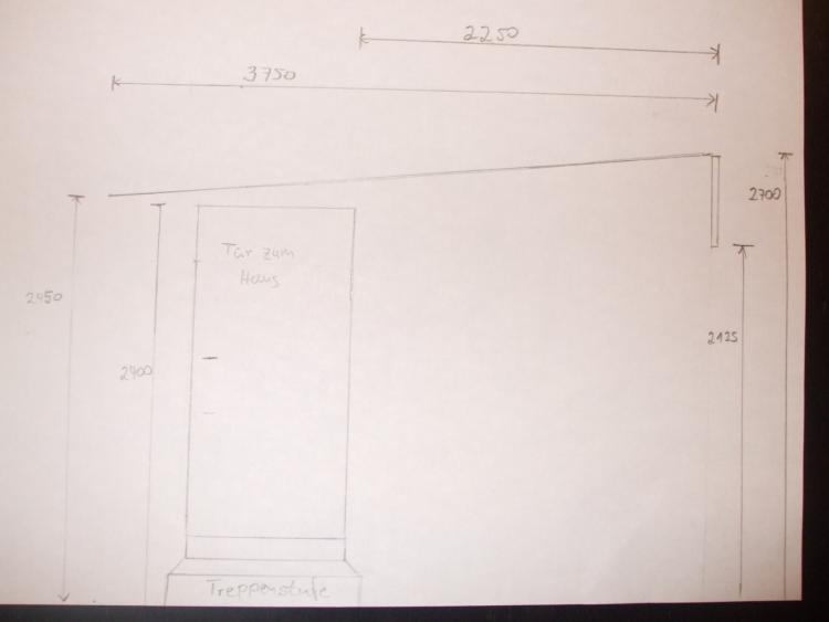

    ich baue gerade eine Garage direkt ans Haus. Die Bodenplatte vom Haus ist 40cm höher, als die der Garage. Von der Garage gibt es einen Zugang zum Haus. Beim Einbau des Sektionaltor ergab sich nun folgendes Problem....die Laufschiene des Sektionaltor ragt ca. 35 cm in den Türbereich.
    Das Tormaß sit 3000x2125. Zwischen Tor und Nebeneingangstür sind 2250, die Laufschiene ist allerdings ca. 2600.
    Hat jemand eine Idee was ich machen kann?
    Ist es empfehlenswert die Schiene zu kürzen?
    Hörmann habe ich schon telefoniert, die konnten mir leider nicht weiterhelfen...
    Andere Ideen/ Vorschläge?
    Danke Patrick

    Geht das Tor auf? Wo ist es dann in der Schiene zu Ende? Kann es weiter "rollen" in der Schiene? Endanschlag mechanisch? Läßt sich die eventuell gekürzte Schiene noch ausreichend an der Decke befestigen? Wenn alles mit Ja beantwortet wurde, wo ist das Problem?

    Die Tür zum Haus wird nicht ganz (180°) aufgehen.
    (wenn sie denn in die Garage öffnet)

    Wozu muß eine Tür mehr als 90 Grad öffnen? das Loch wird auch bei 180 nicht größer.

    Wenn die Tür im Bereich der Laufschiene des Sektionaltors öffnet, wird sie auch gegen das Auto knallen. Wenn die Garage nicht breit genug ist, hilft nur Tür nach aussen aufgehen lassen ...
    Habt Ihr die Tür und das Sektionaltor den schon? Wer hats geplant? Es gibt von Hö... auch Konfigurationen mit ganz unterschielicher Lage der Führungsschienen ... und wenn alle Stricke reißen: Hö... Rolltor, auch sehr schön.
