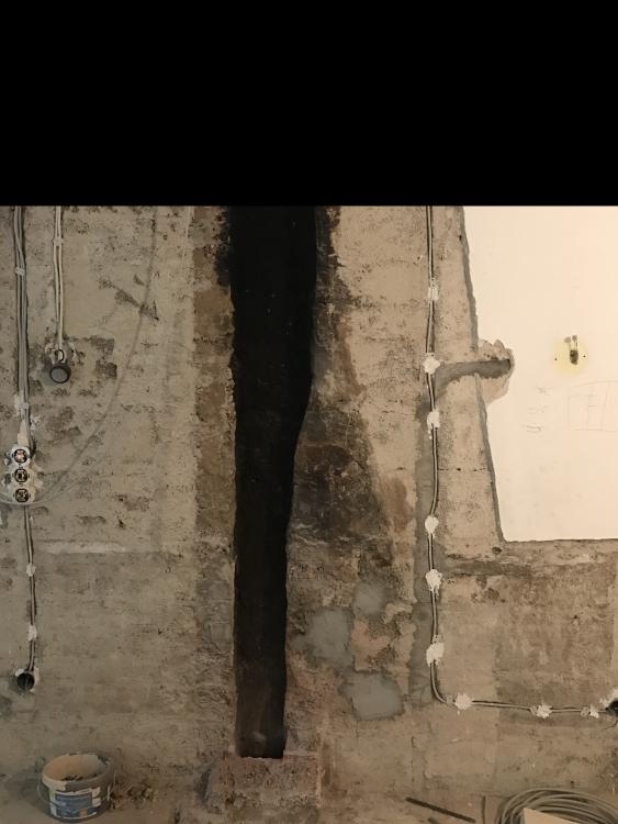

    An unserem unserem Schornstein BJ 1953 muss ein Teil neu gemauert werden.
    Der Bezirkschornsteinfegermeister war da und sagte uns das dies mit Kalksandsteinen kein großer Akt ist .
    Uns wurde aber nun gesagt das normalerweise ein gebrannter Stein für Schornsteine genommen wird.
    jetzt sind wir verwirrt, sitzen zwischen zwei stühlen Maurer hat erfahrung und der Schornsteineger macht die abnahmen
    was ist nun richtig
    kann uns hier jemand da weiter helfen ?

    der untere Teil im EG
    hier mal ein Bild

    sieht so aus als ob der Kamin ausgebrannt ist.
    wie man das jetzt in Angriff nimmt könnte ich so nicht sagen,da noch viele andere Infos fehlen
    und eigentlich nur vor Ort beurteilt werden kann.
    mit ein Paar Kalksandsteinen ist das nicht zu regeln

    vorher war ein Offener Kamin dran, wegens Energetischer Sicht haben wir uns entschieden diesen abzureißen.
    die haben wohl damals den Schornstein zertrümmert um einen Bündigen Wandanschluss machen zu können.
    Der Bezirksschornsteinfegermeister war ja da und hat keinerlei bedenken gehabt, gehe daher von aus das der Schornstein ansich im
    "guten " zustand ist
    mich interessiert es viel mehr ob ich nun seinen vorschlag annehmen soll und Kalksandstein zum verschleißen benutzen kann
    habe die Zeit etwas gentzt und im Netz ließt man unterschiedliche sachen drüber.
    bin hetzt toral verwirrt
    möchte Später keinen ärger haben, weil der KS schlechte eigenschaften aufweißt.
    wie ist deine Meinung ?
    danke & LG

    verschließen ? wird der Kamin nicht mehr benötigt ?
    wenn ja, dann reichen KS-Steine

    doch später soll ein neuer Ofen ( Kassette) dran

    ok, wenn der Kamin aus alten gebrannten Mauersteinen besteht sollten die auch für die Reparatur
    verarbeitet werden,
    nicht nur dran pappen sondern auch im Verband zum Bestand herstellen.
    den alten Russ entfernen ist doch sicherlich klar.

    hatte große Bauchschmerzen bevor der Bezirksschonsteinfegermeister da war , da ich nicht wusste ob überhaupt noch was zu retten ist.
    Er nahm mir zwar alle Sorgen, aber danach gings mir nicht wirklich besser.
    Im Verbund mauern hielt er nichts von nöten, da die Gefahr besteht das Unkontrollierte Risse enstehen die dann schlimmer wären.
    Aber er ist halt kein Maurer und ich bin der Meinung er nimmt es auf due leichte Schulter
    Ist es den von nöten jede zweite reihe rauszuschlagen um einen 100 Prozentigen Verbund herzustellen ? oder reicht es wenn man es alle paar Reihen macht?

    mein Gefühl sagt mir, dass du hier vielleicht den Schornsteinfeger gründlich falsch verstanden hast
    oder ihr aneinander vorbeigeredet habt.
    Ich sehe einen halboffenen Schornstein und der soll nun mit KS zugemauert werden?
    Das man so was vor 100 Jahren gebaut hat, OK. Aber das man so etwas im Zuge einer Modernisierung
    nicht abändern muss kann ich mir beinahe nicht vorstellen.
    Wenn ich mir überlege an was Schornsteinfeger sonst alles rummeckern, erscheint mir
    ein solches vorgehen recht außergewöhnlich.
    Was ich tun würde:ich würde z.B. bei Schiedel in München anrufen und fragen ob das zulässig ist.
    Die wollen zwar ihre Produkte verkaufen, aber die kennen sich auch generell gut mit Normen und
    Vorschriften aus.

    Danke Andy , du hast es auf den Punkt gebracht.
    habe ihn weder falsch verstanden noch haben wir aneinander vorbei geredet
    Eine Modernisierung scheitert aus diesem Grunde da der innere Querschnitt vom gesammten Schornstein 11x19 cm betrifft
    würde man dort ein Rohr einziehen, wäre der Querschnitt noch kleiner und kein Ofen könnte betrieben werden.
    Dazu ist dies keine Außenwand, neuer Edelstahlschornstein an der Außenwand ist somit auch nicht möglich.
    Es ist eine verzwickte Lage, und er sagt dies ist die einizige Möglichkeit.
    Im Grunde spricht ja nix gegen, wenn man es vernünftig im Verbund mauert und dies noch mit dem richtigen Stein.
    Umso mehr ich mich Informiert habe ist KS defenitiv das Falsche da er nicht Säurebeständig ist
