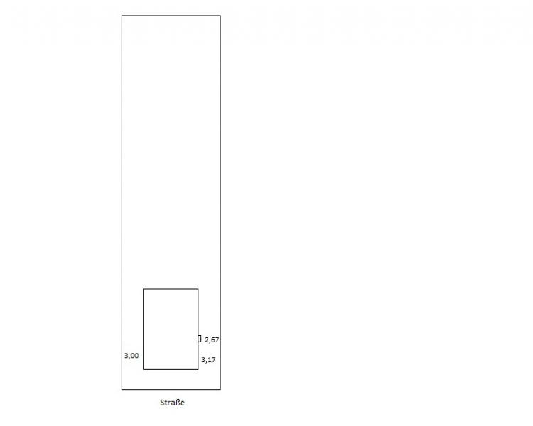

    Folgende Situation:
    Unser Grundstück ist schlanke 14,27m breit (ca. 55m lang). Mit dem gewünschte Haus (8,10m breit x 11,70m lang) bleiben uns dann links 3m Grenzabstand und rechts 3,17m für eine Einfahrt. Haus wird auf Bodenplatte massiv gebaut, Hauseingang auf der Seite der Auffahrt. Soweit sogut. Nun habe ich gestern mit einem möglichen Bauunternehmer zusammen gesessen, der mich dann auf ein hoffentlich lösbares Problem aufmerksam gemacht hat (ganz entgegen anderer Baufirmen, die eher auf Vertragsabschluss drängen, als erstmal Lösungen zu finden).
    Das Problem ist das "Hauseingangspodest" ins Haus. Er meinte gängig sind etwa 80cm nach außen, mindestens würde er aber 50cm empfehlen. Somit bleiben dann für die Einfahrt nur 3,17m-0,5m = 2,67m für die Einfahrt. Das ist sicher kein riesiges Problem, aber das Risiko gegen die Eingangsstufe zu fahren besteht schon.
    Lösungsansätze waren bisher folgende:
    1.) Hauseingang etwas nach innen verlegen - hier müssten wir innen sehr viel von unserem gewünschten Grundriss abändern, so dass diese Variante erstmal nach hinten verschoben wird.
    2.) Auffahrt vom Eingang / Haus-Spritzschutz schräg abfallen lassen, hier müsste natürlich an eine Wasserrinne gedacht werden, so dass nichts zum Nachbarn rüber läuft. Problem wäre die eventuell zu schräge Auffahrt... Läuft sich doof, sieht sicher auch komisch aus.
    3.) Gesamte Auffahrt vor dem Eingang erhöhen und dahinter wieder absenken, so dass eine Art Rampe entsteht und mann auf das Eingangspodest verzichten kann.
    4.) Mit Bauamt verhandeln, dass wir doch außer der Reihe etwas nach hinten versetzt bauen dürfen und somit vor dem Haus Parkplätze schaffen würden. Normal sind 3m Abstand zur Straßengrenze. Genehmigung für diese Idee ist aber sehr unwahrscheinlich.
    Gibt es hier evtl. weitere Ideen für eine mögliche Lösung? Vielleicht hatte ja jemand schon mal ein ähnliches Problem...
    Falls noch Informationen fehlen, werde ich diese natürlich sofort nachreichen.
    Im Anhang findet ihr noch eine Skizze mit der ganzen Situation.
    Vielen Dank schon jetzt für Eure Anregungen, Vorschläge, usw.
    Gruß,
    Steffen

    Kenne ich, haben viele bei mir im Neubau-Gebiet auch, meist nur 3 m zur Grenze. Das was ich so sehe, ist, dass die meisten einfach ein Podest dahinbauen und dann einfach da lang fahren.
    Die wenigsten Autos sind ja breiter als 2,10 m.
    Wenn man auf den 3 Metern natürlich das Podest, die Einfahrt und an der Grenze vieleicht noch eine Hecke haben will, wird es schwierig. Dann macht es vielleicht eher Sinn, auf ein Eingangspodest zu verzichten. So haben es meine Nachbarn, weil der Mann MS hat und alles barrierefrei brauchte. Die Einfahrt hat zwar etwas mehr Gefälle als üblich, aber von vermurkst oder so kann man eigentlich nicht sprechen. Wenn es ordentlich und fachgerecht gemacht ist (Entwässerungsrinne an Hauseingang etc.), ist das optisch auch gut.

    Unsere Nachbarn haben eine ähnliche Auffahrt. Die haben das Podest als schmale Stufe ausgeführt, ich würde so auf 25cm tippen. Gar kein Problem. Das das Podest 80cm breit sein soll, ist mehr der Optik geschuldet. Wichtig wäre mir nur ein Dach drüber, daß man da nicht im Regen steht, wenn man sich vor der Tür die Schuhe auszieht.
    Nur parken würde ich dann hinter dem Haus, bei 3m bleibt zum ein und aussteigen und zum vorbeigehen am Auto sehr wenig Platz.

    Das kann man m.E. so nicht machen, von Deinen Punkten ganz abgesehen.
    Wenn da dann mal zwei Autos stehen oder eines aber ganz vorne muss sich jeder an den Autos vorbeidrücken. Das gibt schöne Kratzer.
    Gibt es Kinder? Viel Spaß, wenn die mit Laufrad oder Fahrrad sich zwischen Auto und Haus durchdrücken.
    Wie in #3 gesagt, warum nicht ein anderer Ansatz beim Haus?
    Falls doch so: Wir haben auch keine Stufe an der Haustür. Das kann man auch "richtig" planen und machen.

    Ich würde Lösung 3 nehmen mit der Änderung das ich auf eine Absenkung dahinter verzichten würde. Sprich ich würde die gesamte Einfahrt über die gesamte Länge auf Höhe des Eingangs bringen. Sieht sauber aus und du hast keine nervige Stufe/Podest.

    In welche Richtung öffnet die Haus-Tür ?
    Wie viel Platz benötigt Dein Auto mit geöffneter Tür?
    Theoretisch sicher lösbar - aber ist es auch gebrauchstauglich?

    Die Haustür öffnet sich nach innen. Den Eingang haben wir dort geplant, weil es die Hauptverkehrsachse sein wird. Wenn evtl. später mal hinten ein Carport gebaut wird, will man ja eigentlich nicht wieder nach ganz vorn laufen...
    Kinder wird es geben, eins ist zumindest gerade "in Arbeit" :-) Den Einwand da noch mit dem Fahrrad o.Ä. durch zu müssen sehe ich völlig ein. Für uns war bisher auch noch nicht 100% klar, ob es neben dem Haus ein Carport oder sogar gleich eine Garage mit geben wird... Wir könnten sicher später auch hinter dem Haus ein großes Carport bauen.
    Das Haus soll schon recht individuell gebaut werden. Allerdings ist der Bauunternehmer kein Architekt, obwohl ich sehr begeistert war, wie er mitgedacht hat. Nicht nur bei dieser Problematik. Die Frage ist, ob ein Architekt sich wirklich etwas für uns perfektes einfallen lassen kann... Eine Diskussion hierzu würde logischerweise dem Thread-Thema nicht mehr entsprechen und sollte woanders diskutiert werden.
    Ich werde auf alle Fälle mal beim Bauamt vorsprechen und auch mit euren Argumenten freundlich nachfragen, ob man drei Meter weiter hinten bauen darf mit Stellplätzen vorm Haus. Es gibt zum Glück kein Bebauungsplan, aber bisher meinte man, dass die Bauflucht vorn einzuhalten ist. Ausnahmen gibt es aber in der Straße und somit kann man ja mal nachfragen.
    Trotzdem bedanke ich mich für die ganzen Hinweise und würde mich über weitere gebrauchstaugliche Erfahrungen und Hinweise freuen.
