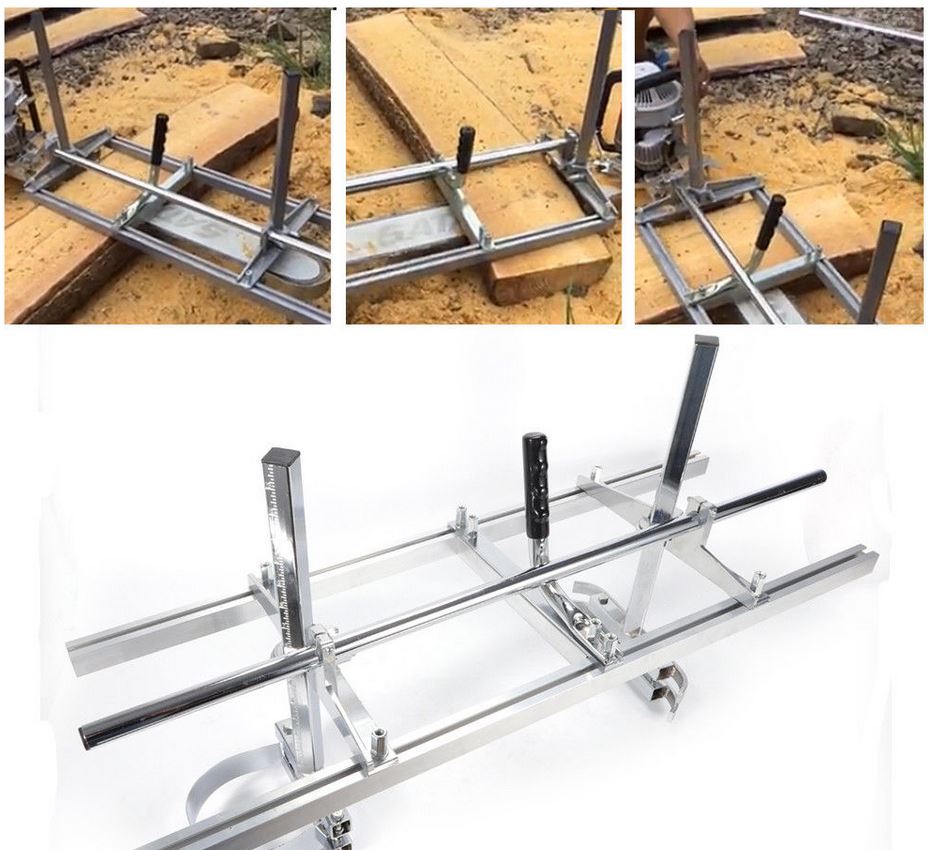

    Es gibt mobile Sägewerke, die die Bäume im Wald zuschneiden-
    bis 9 m Länge ist aber seltener, wobei 6 oder 7 m auch schon etwas besonderes wäre.
    Die Holztrocknung wird eher eine Schwierigkeit darstellen- außer du hast viel Zeit.
    Alternativ Sägerahmen für Kettensäge (mit Längsschnittkette) kaufen oder bauen -
    Bauanleitungen gibts im www.
    Wenns klappt hast du gleich eine gute Geschäftsidee und kannst in die Schloßdielenproduktion gehen.

    Interessant. Aber die Kettensäge ist nicht mein Freund :-)

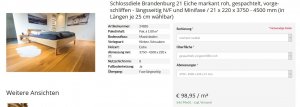

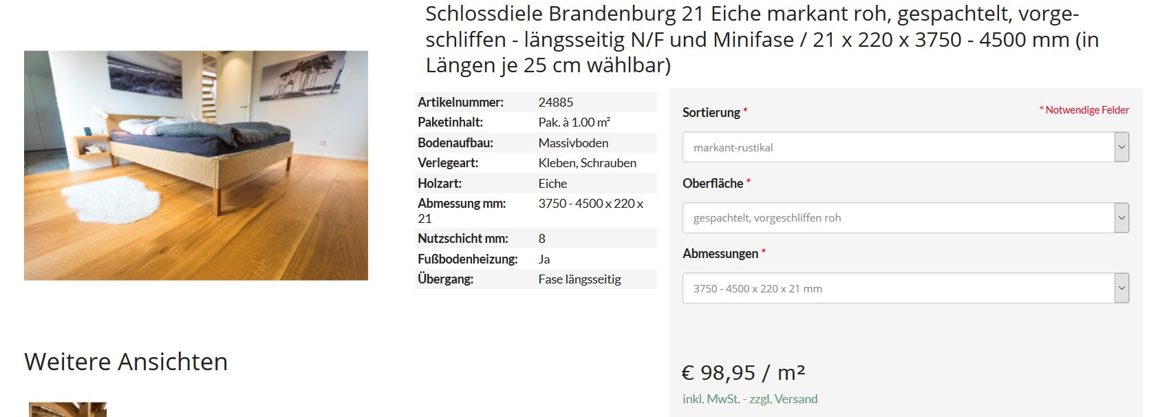

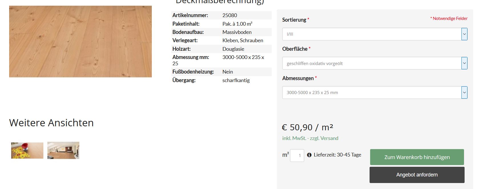

    Hmmm... bei kürzeren Dielen ist Douglasie schon deutlich günstiger als Eiche
    Die Vorstellung von 9 Meter langen Brettern ist schon ziemlich cool...
    Aber ich vermute, dass ich die selbst nicht eingebaut bekomme. Als Standardprodukt habe ich die nicht gefunden und ich kann mir nicht vorstellen, dass die aus dem Sägewerk zu einem günstigen Preis mit einer Länge von 9 Metern so perfekt heraus kommen dass ich die ohne Nacharbeiten einfach so einbauen kann :-(
    Bei in Massen gefertigten 3 Meter Dielen kann ich mir das schon eher vorstellen und da steigt auch schon das Vertrauen in meine eigenen Einbaufertigkeiten :-)
