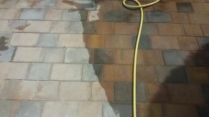

    haben gestern unsere neu verlegten Pflastersteine mit Pflasterfugenmörtel wasserundurchlässig verfugt und wie in der Anleitung entschlemmt. leider ist heute ein extremer grauer Schleier zu sehen. Zementschleierentfernen bringt auch kaum was.. Was kann ich noch machen, dass die Steine wieder ähnlich wie vorher (wie auf dem Bild nass) werden? Danke!

    Die etwas rauhere Variante ist verdünnte Salzsäure.
    Zementschleierentferner ist letztlich auch nichts anderes.

    Wasserdurchlässiger Mörtel ist nicht auf Zementbasis. Von daher wird zementschleierentferner nicht viel bringen. Am besten gar nichts machen. Es wird mit der Zeit alleine abwittern.
    Ich kann mir aber nicht vorstellen, dass die Steine vor der Behandlung so aussehen, wie die nassen Steine.

    Ja, da waren die Steine nass, trocken sind sie schon heller, halt nicht so weiß... Okay, dann heißt es wohl warten... Wenn doch noch jemand Erfahrung damit hat und mir sagen kann, wie ich bei den Steinen diesen weißen Schleier losbekommen kann, probiere gerne aus!

    Ich hätte ja gesagt mit dem Hochdruckreiniger mit Terrassenreiniger drüber, aber du hast ja gerade erst verfugt, da riskierst du, dass es dir das wieder raushaut.

    Mich wundert´s etwas, denn normalerweise enthalten wasserdurchlässige Mörtel keinen Zement. Die Steine sehen normalerweise nach dem Einschlemmen aus, als wären sie nass. Dieser Effekt verliert sich dann mit der Zeit.

    War vor kurzem bei Lith..pl.. und bekam dort die Auskunft, dass HDR bis 150 bar an deren Pflaster keinerlei Schäden verursachen. Kreh..-Beton bewirbt seine gestrahlten Pflastersteine damit, dass diese nach Jahren mit einer Behandlung mit dem HDR wie neu aussehen.
    Wenn der TE nicht abwarten will, bis sicher der Schleier von selbst abgewittert hat, soll er am besten beim Hersteller des Pflasterfugenmörtels nachfragen.
