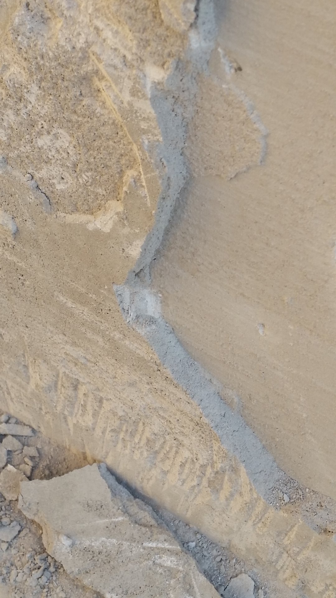

    An einer Schalungsstein-Betonwand habe ich eine Dichtschlämme aufgebracht. Später wurde die Wand mit einem Kalkzementputz verputzt. An einer Stelle mußte ich nochmals den Putz wegmachen, was jedoch nichts mit dem Problem zu tun hat. Dabei merkte ich, daß der Putz zum großen Teil schlecht hält. Mit dem Bohrhammer und Meisel fallen zum Teil gleich größere Teile des Putzes von der Dichtschlämme ab. Man merkt, daß zwischen Schlämme u d Putz keine gescheite Verbindung besteht. Was kommt als Ursache in Frage? Die Dichtschlämme wurde vor dem Putzauftrag ausreichend gewässert.

    ist doch klar , wofür steht denn die Dichtschlämme ?
    richtig ,sie soll vor Feuchtigkeit und Wassereintritt schützen.
    Wenn man nun Putz aufbringt so kann der Wasseranteil nicht in die Wand
    eindringen rutscht sogar auf dem Untergrund und kann nicht bearbeitet werden.

    Eigentlich sollten die 'normalen DS' auch auf den Putz sein, wie bei Ihnen geht nur 2x DS und dann in eine nasse frische Lage DS den Spritzbewurf aufbringen, anscheinend wurde das aber nicht beachtet ein 'reines vorwässern' langt nicht, es geht nur frisch in frisch aber auch nicht mit allen Putzen...vllt gibt es für einige DS auch mittlerweile eine entsprechende Haftbrücke zum Spritzbewurf, da müssten Sie den Hersteller fragen...

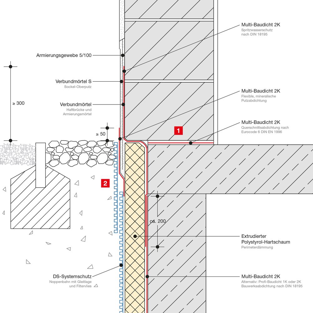

    Ok - das kann einleuchten. Wobei eine Dichtschlämme ja auch erst mit ein paar mm als wasserdicht gilt. Insofern hätte ich vermutet, daß da sich der Zement des Putzes schon auf der Oberfläche der Schlämme verkrallen kann.
    Werfen wir mal einen Blick auf folgende Sockelabdichtung.
    Dort ist eine Abdichtung aufgebracht. Als erste Schicht auf der Abdichtung kommt eine Haftbrücke und Armierungsmörtel, darüber der Oberputz. Die Haftbrücke wird hier wohl die Verbindung zum Armierungsmörtel sicherstellen.
    Dieses Putz direkt auf Dichtschlämme ist nur an einem kleinen Bereich von mir gemacht worden. Im restlichen Bereich habe ich einen hochwertigen Baukleber als Haftvermittler auf die Schlämme in Kratzspachtelung aufgebracht und den Putz naß in naß aufgetragen. Ich hoffe, daß das eine bessere Verbindung zum Putz hergestellt hat.

    DS ist nach einigen Tagen hydrophob.
    Da hält dann kein Putz mehr.
    Also jetzt:Putz weg, DS leicht! anschleifen und Multi-Baudicht als Haftbrücke dünn drauf.
    Groben Sand einstreuen.
    Nach Aushärtung am nächsten Tag dann eine dünne Putzschicht.

    Im Zuge dieser Überarbeitung bin ich auch an den Bereich gekommen, wo ich den Baukleber und Putz naß in naß aufgetragen habe. Dort ist der Putz oben abgegangen, aber unten an der Baukleberebene ist der Putz gebirgsmäßig stehengeblieben. Es sind also keine Platten mehr abgebrochen. Insofern werde ich doch mit dieser Vorgehensweise (Baukleber naß in naß) dann weitermachen. Den Tip mit dem Anschleifen der Dichtschlämme werden ich auch berücksichtigen. Ich habe ein Multitool mit Diamantscheibe. Damit rauhe ich die Oberfläche zusätzlich noch an. Vielen Dank an Euer Mitwirken.
