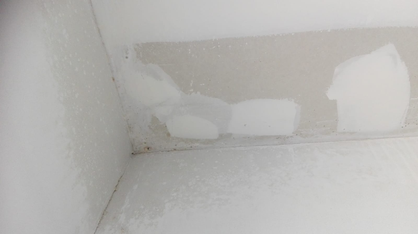

    Hallo, ich benötige mal ganz dringend eure Hilfe.
    Wie ihr auf dem Foto seht, bildet sich gerade an der Trockenbauwand während der
    Aufheizphase (10. Tag 37° Raumtemparatur) Schimmel.
    Wir lüften 3x am Tag und wischen sämtliche Wasserflecken am Fenster ab.
    Der Bauleiter meint, nun alle Fenster dauerhaft auf Kipp zu stellen. Was meint ihr
    dazu? Dadurch geht doch in allen Räumen die Wärme verloren und die Feuchtigkeit
    verbleibt in den Wänden oder nicht?

    Welche relative Luftfeuchtigkeit und Temperatur sind denn derzeit im Gebäude?
    (Bei Schimmel an GK-Platten schreibt der Gesetzgeber eigentlich Rückbau vor...)

    37° und ca. 70% Luftfeuchtigkeit.
    Nach dem Lüften sinkt diese kurzzeitig immer auf 40% und steigt dann wieder

    Die rel. LF muss auf ca. 50% abgesenkt werden.
    Entweder über Kondensationstrockner oder mehrfache Stoßlüftung.
    Bei den Temp. könnte ich mi vorstellen, daß auch eine Kipplüftung funktioniert.

    Danke aber permanente Kipplüftung sorgt doch dann für einen zwar trockenen aber auch kalten Bau.
    So verschwindet doch die Feuchtigkeit niemals aus den Wänden oder sehe ich das falsch?

    Du hast derzeit 37°C.....
    Einfach mal einen Tag pobieren und dann die T und rel. LF ansehen

    Joa danke dir, ob ich den Austausch der Gipsplatte bei der Baufirma verlangen kann weiß ich nicht, erstmal muss eingestuft werden ob
    es wirklich Schimmel ist oder es sich um Stockflecken handelt

    Ist das Schimmel?

    Krass schon voll grün :)
    Jetzt mal keine Panik. Sag dem Bauleiter lieber er soll Trocknungsgeräte aufstellen. Aber nicht als Anweisung als Bauherr, sondern als Schadensabwendung, jedenfalls wenn Du mit GU baust.
    Und entleeren soll er die Dinger auch noch täglich, wenn er zum Stoßlüften vorbeikommt.
    Im übrigen ist die Idee mit den gekippten Fenster ja nicht verkehrt, es geht ja nicht darum, das Haus aufzuheizen, sondern den Estrich.

    Lüften tun die nicht, das müssen wir selber erledigen. Und Trocknungsgeräte müssen dann wohl rein ja, da wird sich der Stromanbieter freuen.
    Aber kann sich der Schimmel dadurch zurückbilden oder ist er überhaupt behandelbar oder sollte ich nen Austausch der Regipsplatten fordern?
    Auf jedenfall werde ich mir ein Gutachter hinzuziehen, bevor wir den Bau abnehmen.

    Jetzt erstmal morgen Kipplüften.
    Wenn die T über 22°C bleibt ist alles ok.
    Und gib uns am übernächsten Tag die rel. LF.

    Also kleines Zwischenfazit:
    Kipp über Nacht
    derzeitige Temp: 13°
    relat. Luftfeuchtigkeit: 30%
    Bauleiter sagt bis auf Weiteres auf Kipp

    Die T ist sehr niedrig, die rel. LF perfekt.
    Ist die Aufheizphase beendet? -> sieht nach den Messwerten so aus...
