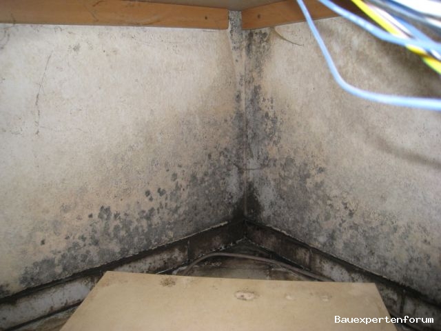

    Großes Problem, hoffe ich bin im richtigen Themenbereich.
    Ich hatte heute eine Umluftheizung vom Herd gewechselt und ihn dabei aus dem Küchenschrank ziehen müssen. Dahinter verbarg sich eine riesen Schimmelwand, welche wahrscheinlich schon einige Monate (Jahre?) gediehen ist.
    Der Herd befindet sich in der Ecke einer Küchenzeile. Alles Außenwände. Keine Belüftungsmöglichkeit.
    Nun ist es für mich schwer einzuschätzen, ob der Schimmel vom Haus herrührt oder durch den Herd und die erzeugte Wärme an der kalten Außenwand entstanden ist.
    Anbei ein Foto von dem Befall. Auch auf den Fliesen befindet sich SChimmel, was ja meiner Meinung nach nicht auf die Hauswand zurückzuführen ist ?
    Vielleicht hat jemand ein paar Tipps , mit welchen Mittel so eine große Fläche zu beseitigen ist. Danke[​IMG]

    Ursächlich ist (neben einer mäßig dämmenden Außenwand) ein fehlerhafter Einbau der Küche.
    Derartige Konstruktionen müssen HINTERLÜFTET gebaut werden!
    Behandeln mit Ethanol (70%ig).

    ist es möglich, daß warme und feuchte Luft aus dem Backofen an die Wand kommt???
    Aber auch dann gilt der Tipp: Abstand von der Wand, daß der Raum hinter dem Ofen gelüftet wird.
    Mit einer ausreichend dicken Wärmedämmung auf der Wand außen(!) ist so etwas in der Regel auch zu beseitigen, aber natürlich nur für die Zukunft.
    pauline
    PS: Der Herd kann nur dann zur Ursache beitragen, wenn die feuchtwarme Luft z. B. des Umluftherdes hinten auf die Wand gepustet wird. Warme Luft sollte keine solche Schäden auslösen.

    Also es ist keine Wärmedämmung am Haus. Daher auch die Kältebrücke. Der Herd blässt nach meinen Nachforschungen keine warme Luft in den hinteren Hohlraum.
    Da ich nur Mieter bin, bin ich etwas unschlüssig, was ich tun sollte. Falls ich der Schuldige bin, weil Küche falsch eingebaut, dann muß ich auch die ganzen Kosten wahrscheinlich tragen. Unser Vermieter war auch in der Vergangenheit nicht sehr kooperativ und wird uns wahrscheinlich hier auch nicht helfen.

    jeder Schreinerlehrling lernt spätestens im zweiten Lehrjahr, daß man Schränke an einer Außenwand mit 5 bis 10 cm Abstand aufstellen soll, ja sogar muß.
    Bei Küchenschränken sehe ich da aber Probleme:
    Wie bringt man einen Hängeschrank so weit vor die Wand??
    Auch die Arbeitsplatte dürfte dann nicht an die Wand stoßen.
    Die Sockelblende müßte ausreichend Luftzirkulation ermöglichen. usw.
    An einer Außenecke ohne Wärmedämmung mit 24 cm Wandstärke kann man eigentlich keine Küchenschränke aufstellen. Dann ist die Küche aber nicht vernünftig nutzbar, also mangelhaft.
    Die heutigen, gelegentlich übersozialen, Richter sind in der Regel keine gelernten Schreiner und verlangen bei einem Rechtsstreit einfach eine funktionierende Wohnung, gleichgültig wie falsch sich der Mieter verhält.
    Das sind natürlich nicht vollständig erfüllbare Forderungen. Mit einer Außendämmung von 10 cm plus x kann der Mieter allerdings fast jeden Fehler machen ohne daß sich Schimmel in der Wohnung bildet. Feuchtigkeitssperren aus 500er Dachpappe in der Wand vorausgesetzt.
    Da man damit auch noch Heizkosten einspart, sollte man dem Vermieter gelegentlich einen solchen Vorschlag machen.

    Der Herd scheint über Eck eingebaut zu sein?
    Dann sollte es kein Problem darstellen, nachträglich in die Arbeitsplatte hinter dem Herd und (oder seitlich davon Lüftungsgitter einzubauen!
    Ebenfalls in die Sockelblende (sofern eine vorhanden ist).
    Somit könnte die übrige Konstruktion der Küche unverändert bleiben.
    Mit schnellen Verbesserungen an der Wand (Dämmung durch den Vermieter) würde ich hingegen nicht rechnen. Es besteht ME darauf auch kein klarer Rechtsanspruch.
    Oberschränke sind dagegen meist kein Problem, weil sie automatisch Wandabstand haben (zwar nur etwas, aber i.d.R. ausreichend, weil sie geringe Höhe haben).
    Frage:
    Hat der Backofen einen Wrasenabzug üer einen Metallschlauch in Richtung Kochfeld?
    Es kommt bei nicht fachgerechter Montage oder bei Demontageversuchen durch Laien gerne mal vor, daß der nicht (mehr) richtig aufgesteckt ist. Dann wird der nasse Dampf aus dem Backrohr direkt in den Unterschrank abgelassen...

    Der Herd hat meines Wissens nach keinen Wrasenabzug. Der Dampf kommt vorn aus der Tür.
    Da der Herd über Eck eingebaut ist, Sollte ein Lüftungsgitter kein Problem darstellen.
