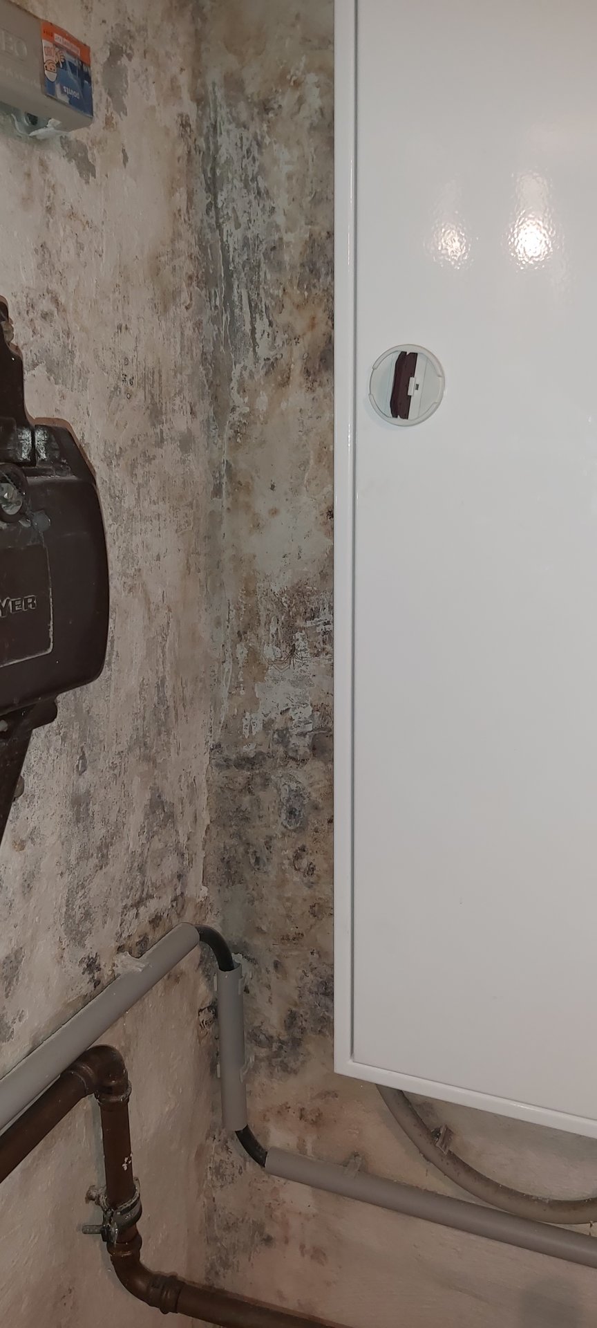

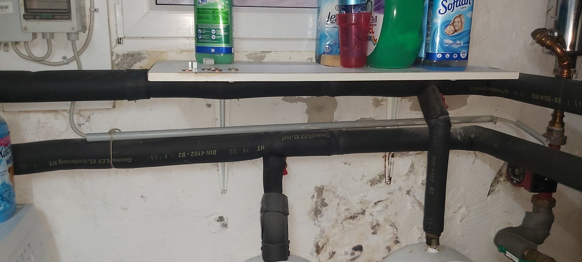

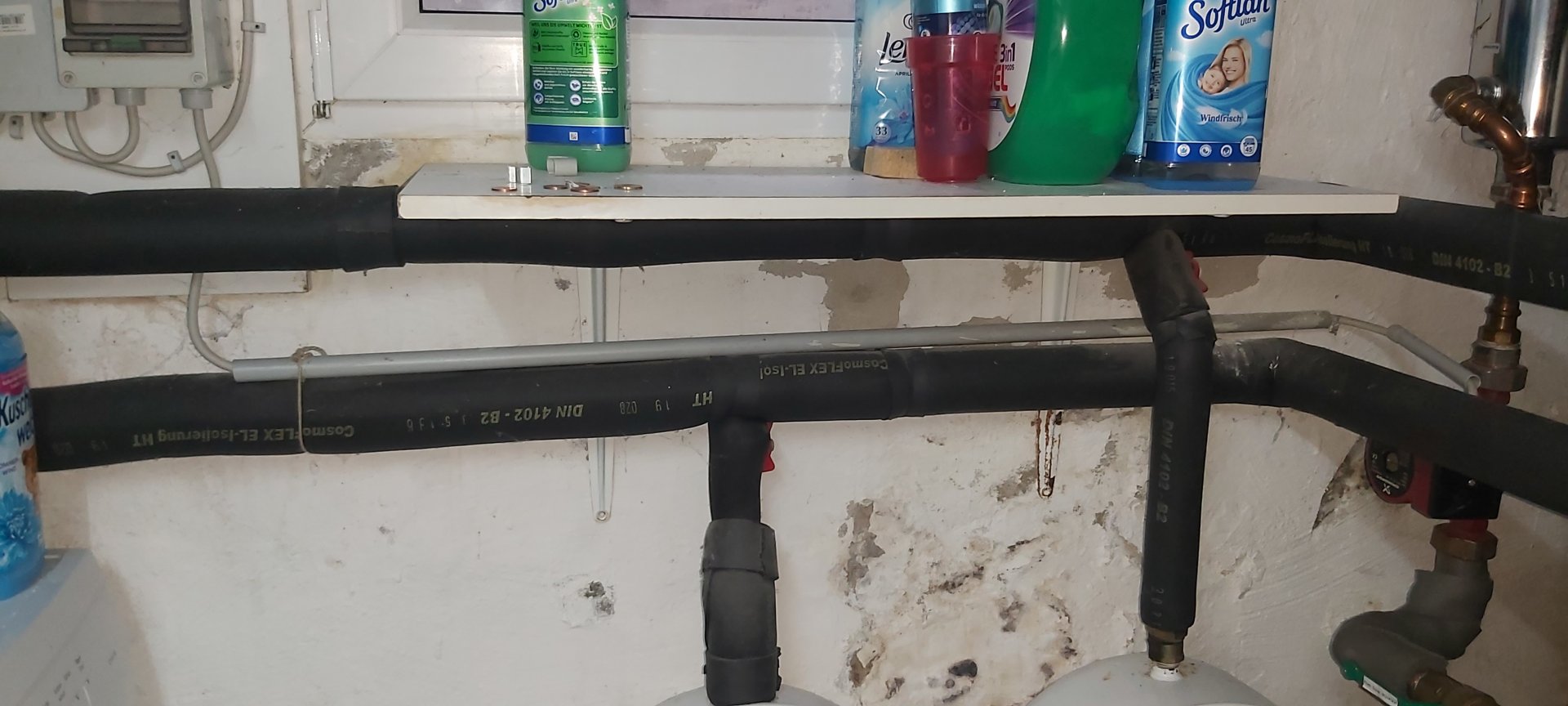

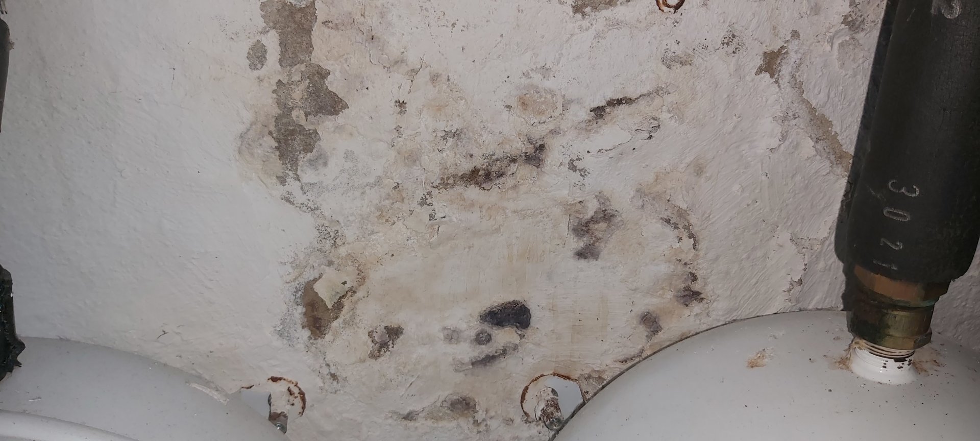

    Moin
    Wir haben ein älteres Haus mit teilkeller, kein wohnraum. Luftfeuchtigkeit bei 30-50% / 18-22 grad je nach Jahreszeit.
    An 2 stellen habe ich schimmel/Feuchtigkeit.
    Bild 1 und 2:
    Außen direkt an der ecke war ein defektes fallrohr was dafür sorgte das permanent wasser neben das fallrohr tropfte. Das rohr habe ich getauscht. Ich vermute das daher die Feuchtigkeit gekommen ist.

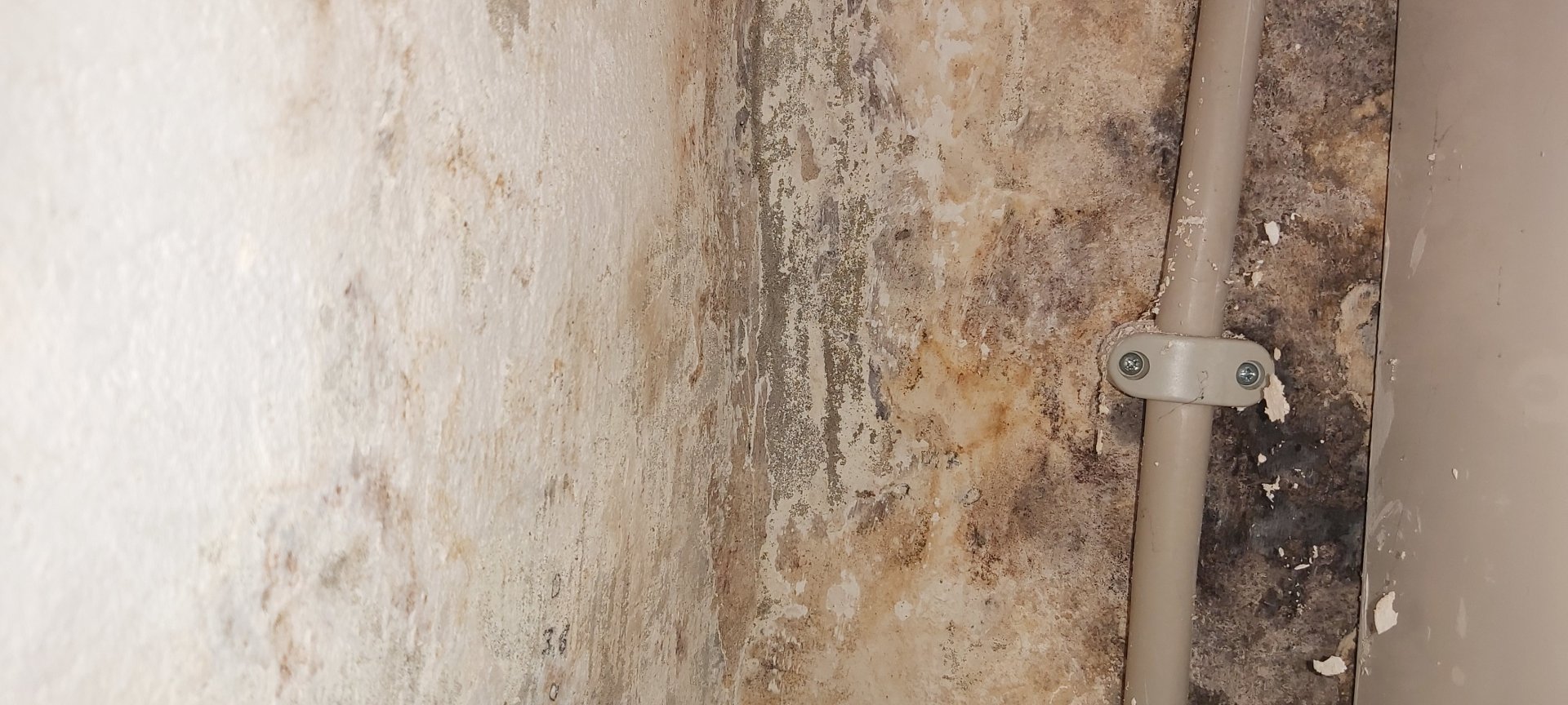

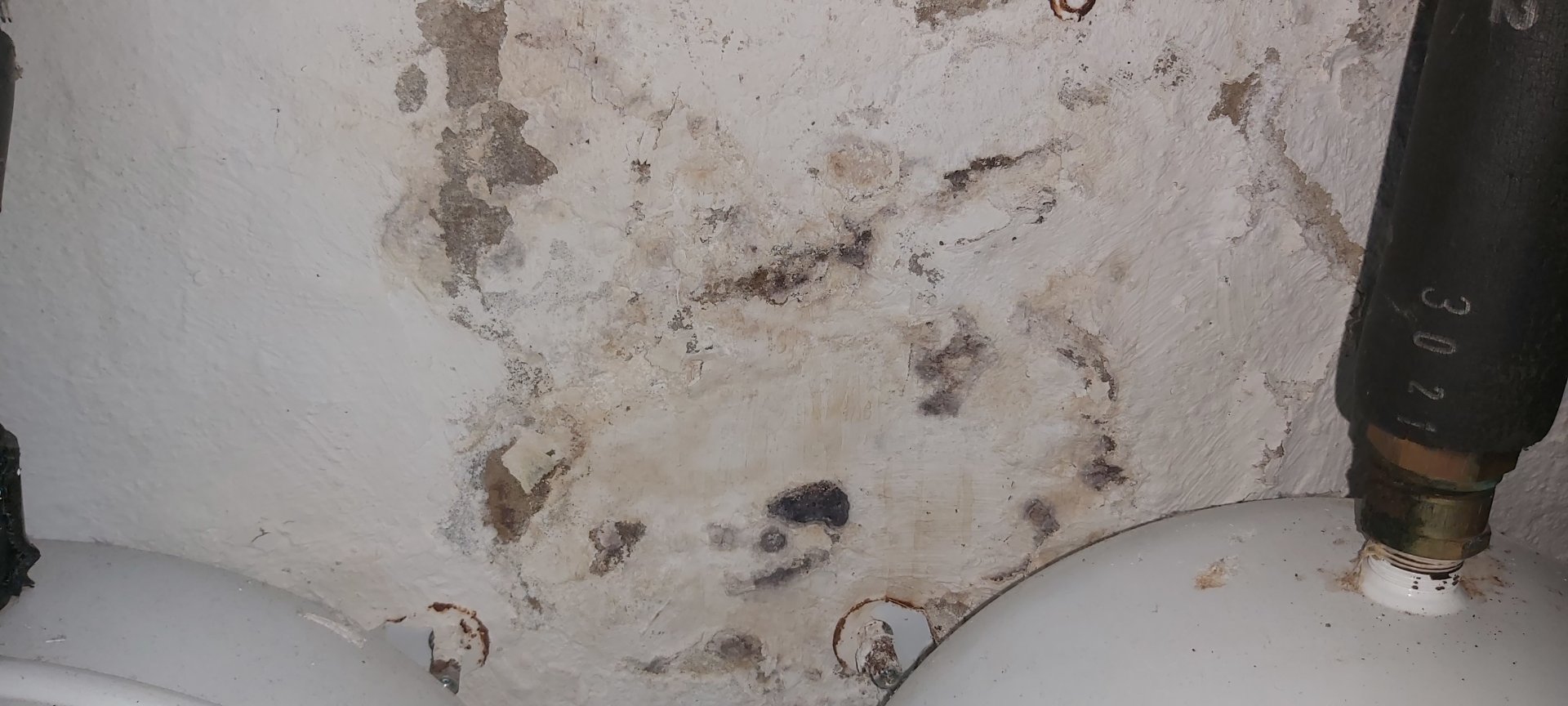

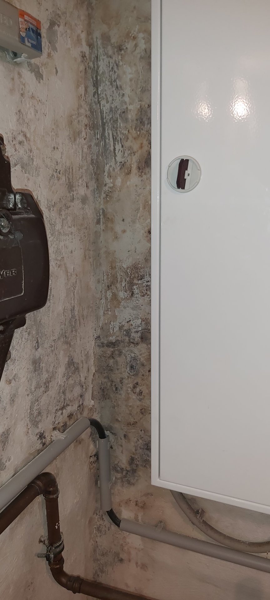

    Bild 3 und 4.
    Über dem fenster war eine kaputte abdeckung so das im kellerfensterschacht regelmäßig wasser reintropfte. Es gibt dort kein ablauf im schacht.
    Auch das habe ich mit einer ordentlichen abdeckung erneuert. Seitdem ist der schacht trocken. Auch hier ist das wasser wohl regelmäßig durchgedrungen.
    Die frage ist was sollte man als nächstes tun?
    ich denke vom schaden her dürften die beiden probleme die Ursache sein. Die wand hat stellenweise eine feuchte von 0.3- 2.4 %
    Putz entfenen? Ant schimmel? Bautrockner?

  3. #3 Fred Astair, 01.07.2024
    11.999
    5.988
    Wenns denn sein muss, Lebensmittel rausschaffen, Wandfarbe runter und mit Weißkalk pinseln.

    Muss die farbe restlos runter oder reicht das grobe was abblättert?
    Die rest-feuchte ist egal?
    Ist silikat keller farbe das selbe wie kalkfarbe?
  5. #5 Fred Astair, 01.07.2024
    11.999
    5.988
    Ich hatte auf dem Handy gedacht, da stünden welche rum.
    Ich selbst würde nur das Lose entfernen und die Fläche mit 70%igen Alkohol reinigen.
    Daran kannst Du ohnehin kaum was ändern.
    Wenn das, was da schimmelt welche ist, hast Du den Beweis, dass es nicht das Selbe.
    Ich bin, was Schimmel und Farben angeht, auch nur ein Laie mit Lebenserfahrung und habe gelernt, dass Schimmel auf Zement und Kalk keinen Nährboden findet und bin immer damit gut gefahren.

  6. #6 Fabian Weber, 01.07.2024
    15.098
    5.835
    Wenn die Feuchtigkeit gestoppt ist, dann würde ich erstmal abwarten.
    Die Stellen mal mit Bleistift umranden, dann weißt Du ob es noch weiter geht.
    Wenn es alles gestoppt hat dann Schimmel entfernen.
    Wenn dann noch nötig alte Farbe entfernen und Silikatfarbe oder Kalkfarbe drauf.

  10. #10 titan1981, 04.07.2024
    titan1981
    titan1981
    30.06.2021
    769
    211
    Ing
    SH
    du kannst doch die Feuchte messen wenn es das Regenrohr war dann wird es mit der Zeit immer Trockener werden. Wenn du es wirklich wissen möchtest musst du von außen dran um zu sehen dass da nichts mehr ist und dann kannst du auch gleich von außen neu abdichten und neu isolieren.
    Luftentfeuchter in den Raum und mehr als ein Hygrometer eines direkt neben der feuchten Wand und eines mitten im Raum dann hast du die differenzfeuchte, wenn diese langsam absinkt kann es dein Problem gewesen sein.

    Ich habe soweit den putz abgetragen.
    Ich werde jetzt die Flächen wie @Fred Astair gesagt hat mit Isopropanol 70% einsprühen.
    Breitet sich der schimmel weiter aus oder muss ich über dem schadbild hinaus die Wand auch mit Alkohol bearbeiten?
    Anschließend werde ich die wand mit kalkfarbe streichen, nur etwas für die optik.

    Zum Trocknen des Kellers kann ich dir die Verwendung eines Kältetrockners empfehlen. Die typischen Geräte in der Preisklasse um 200€ und 180W sind da komplett ausreichend, das Wasser schrittweise aus der Luft und den Wänden zu ziehen.... wenn nichts nach kommt.
    ich kann aus Gründen der Gesundheit nur empfehlen, die belasteten Flecken (mit Maske!) abzukratzen/abzuschlagen, dann die Bereiche mit Alkohol behandeln. Auch trockener und getöteter Schimmel ist giftig, reduziere also auf jeden Fall die Belastung wenn du da arbeiten willst.
