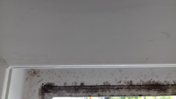

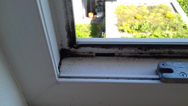

    Hallo, unser Haus mit Kunststoff-Fenstern ist ca 10 jahre alt. Im DG tauchte schon nach dem 2. oder 3. Winter Schimmel auf den Kunstoffdichtungen im Fensterrahmen auf (siehe Fotos) (Fensterbauer konnte wegen Insolvenz nicht mehr in die Pflicht genommen werden). Im Laufe der Zeit wurde das mehr und hat sich teilweise in den KunststoffDichtungs-Profilen so festgesetzt, dass man den Schimmel gar nicht mehr ganz weg bekommt.
    Das Problem taucht i.w. nur im DG auf, wo es im Winter kälter ist.
    Wir hatten schonmal einen Fensterbauer hier; der sagte die Fenster seien qualitativ eher bescheiden und man könne bei diesen die Kunststoffdichtungen nicht austauschen, sondern müsse die Fenster komplett erneuern. Das wollten wir bei fast neuen Fenstern nun doch nicht. Frage 1: woran liegt das ? Undichte Dichtungen vermute ich, oder ...?
    Frage 2: Kann man außer Fenstertausch noch was anderes machen ?
    Grüße
    Ludwig

    Sorry, hatte die Bilder vergessen; hier nun also; leider nicht so gut gelungen, aber ich hoffe man sieht genug.

    Der Schimmel kommt nicht von den Fenstern, schau mal unter Kamineffekt hier im Forum. Und Versuch es mal mit Falzlüftern

    @hfrogger. Danke für den Hinweis; habe mal angefangen zu lesen über Kamineffekt und Falzlüfter; ist ja ein weites Feld ...

    Da musst du sehen ob du einen Fachmann findest, da kennen sich nicht ganz so viele mit aus.
    Aberversuch es doch mal mit den Falzlüfter (wenn die Dichtungen per Hand eingezogen sind kannst du es
    auch mal mit dem Ausschneiden von je 10 cm versuchen) du solltest aber noch Ersatzdichtungen für deine Fenster bekommen.
    Die Falzlüfter sollten so bei 50.- Euro inclusive Einbau liegen.
