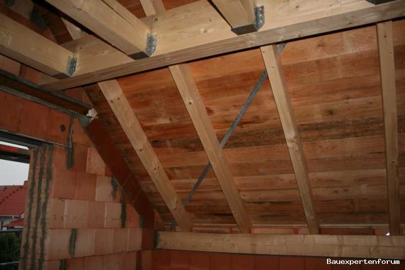

    Sehr geehrte Bauexperten,
    wie es aussieht haben wir leider ein Problem bei unserem EFH-Neubau.
    ich hoffe auf Eure Einschätzungen/Rückmeldungen da wir momentan nicht genau wissen was als nächster Schritt sinnvoll wäre und wie dramatisch der aktueller Zustand und dessen Konsequenten sind.
    im Detail geht es um zu feucht eingebaute Schalungsbretter -> einige davon haben weiße Flecken. abwischen geht leider nicht richtig -> beim Ankratzen fühlt es sich wie Kalk an. ein Foto hochzuladen habe ich leider nicht geschafft (evtl. weil erst vor 5min registriert).
    erfolgter Dachaufbau:
    - 16er Sparren (Dachstuhl komplett Konstruktionsholz getrocknet)
    - 24er Schalung (Raue Schalung Fi/Ta impr. GKL. 2/3 <- laut Lieferschein)
    - USB (P&G Plus)
    - Konterlattung (30x50)
    - Lattung (30x50)
    - Dachziegel (Jacobi J13)
    Dachausbau/Dämmung geplant:
    - 160er Zwischensparrendämmung (Typ steht noch nicht fest)
    - 40er Untersparrendämmung (Typ steht noch nicht fest)
    - Dampfsperre (Typ steht noch nicht fest)
    - Rest steht auch noch nicht fest
    Problementstehung:
    (wahrscheinlich typisch für angehende, unter Stress nicht mehr richtig denkende :-) Bauherren-Laien :cry )
    20.12
    - Dachstuhl Haus gerichtet (Zimmermann aus Ausschreibung)
    21.12
    - Schalung, USB, Latten + Nägel ect. geliefert (Schalung aufnageln -> Eigenleistung)
    - Nachfrage beim Baustoffhändler da die Schalungsbretter für mein Verständnis zu nass geliefert wurden
    -> Antwort: sollte OK sein, die trocknen noch
    - gleiche Nachfrage beim Architekten/Bauleiter (hatte immer noch gleiche Zweifel)
    -> Antwort: nicht schön aber OK, werden trocken
    21.12 bis 28.12
    - Schalung, USB, Konterlattung fertig, Lattung für Dachziegel vorbereitet
    - in der Zwischenzeit (ca. am 23.12) arbeiteten wir uns bis zu Mitte der Schalungs-Pallette -> Bretter waren teilweise sehr nass (auch schwer) und teilweise auch mit Moos/Schimmel oberflächlich überzogen -> weitere Nachfrage beim Architekten -> Antwort: die Schicht runterfegen, sollte trocken werden. ob der Architekt die "aller nassesten" Bretter dabei gesehen hat weiß ich leider nicht
    - in dieser Zeit stand die Pallete drausen, von oben mit Folie gegen Regen/Schnee abgedeckt
    29.12
    - restl. Schalungsbretter ins EG wie auf der Pallette mit Abstandshölzchen + zus. seitlichen Abstand gestappelt
    05.01 bis 16.01
    - Dach Haus komplett eingedeckt
    21.01 (heute)
    - Dachstuhl Garage wurde gerichtet
    - beim beginnen mit der Schalung auf der Garage kammen wieder die alten Bedenken hoch -> ca. 74 cm von einem Brett (inkl. am Anfang beschriebener weißer Flecken) abgesägt und zum Architekten gefahren -> diesmal gab's keine beruhigende Worte, eher erstaunen -> zusammen zum Zimmermann im gleichen Ort -> Antwort: höchstwahrscheinlich Schimmel, Holzfeuchtemessung = 50-60% !!!
    - für morgen hat der Architekt einen bekannten Gutachter angerufen
    es ist mir bewusst dass ich unter Umständen doch misstrauischer hätte sein müssen,
    und folgende Bemerkung konnte der Zimmermann sich auch nicht verkneifen "geschieht dir recht wenn Du nicht beim Handwerker kaufst oder gleich von Ihm machen lässt" :-)
    dennoch wäre ich Ihnen für Antworten auf folgende Fragen sehr dankbar:
    - wie schlimm ist es und wie könnten die nächsten Schritte (gibt es evtl. mehrere Alternativen?) am bereits eingedeckten Haus aussehen
    Danke im Voraus,
    Witali Gillung

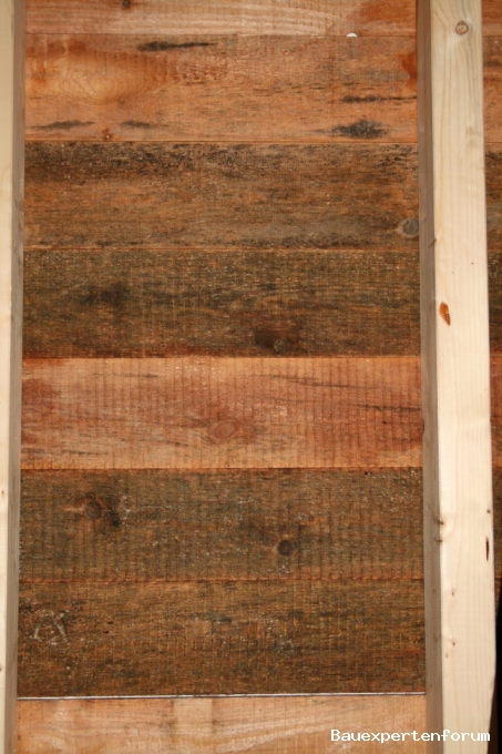

    das Ergebnis der Begutachtung: ca. jedes 4. Schalungsbrett hat eine Feuchte von ca. 40% und teilweise höher (z.B. an einer Ecke direkt über Giebel-Ringanker gemessen => ca. 47%), die restlichen liegen bei ca. 23% bis 27%.
    einige Bretter haben leichten (gräunlichen) Schimmel angesetzt.
    einige sehen extrem dunkel aus mit blau/grauen Bereichen -> hier soll das Holz bereits begonnen haben zu faulen.
    die weißen, kreideartigen Flecken hingegen sollen nicht so schlimm sein -> ich glaube etwas salzartiges
    Ergebnis:
    - wenn wir wie geplant in ca. 4-6 Wochen (nach Elektro- und Heizugsinstallation den Dachausbau durchführen -> sollten wir uns darauf einstellen dass uns das Holz innerhalb kürzester Zeit (ca. 4 Wochen) wegfault
    Frage: geht das wirklich so schnell?
    und wir hätten drei mögliche Allternativen:
    1. im Rohbauzustand (ohne Fenster) warten bis trocken wird (ca. 20-25%), voraussichtlich erst Ende Sommer!, danach Schimmelbehandlung
    2. Fenster rein (geplanter Liefertermin ist eigentlich nächste Woche Mittwoch) und künstlich 4 Wochen trocknen (Lüfter, Heizer, Entfeuchter, ect.) danach Schimmelbehandlung wie bei #1
    3. Dach abdecken, Schalung ersetzen und alles beginnt von vorne..
    ich tendiere momentan zu Variante 3 -> verspreche mir davon das geringste Folgeschäden-Restrisiko
    Frage: gibt es andere Varianten? und was sind die technischen Vor- und Nachteile bzw. Restrisiken der 3 Lösungsvorschläge -> finanziell habe ich alle 3 bereits überschlagen ;-(
    der Bauleiter war glaube ich von diesen Aussagen etwas erschrocken und möchte einen weiteren Gutachter anrufen
    hier ist der aktueller Stand beim Baustoffhändler:
    - ich habe heute Mittag (noch vor der Begutachtung) Austausch-Bretter für die noch nicht eingeschalte Garage erhalten (ca.18-20% an mehreren Bretter gemessen)
    - und ca. 2h nach dem bekannt werden der oben beschriebenen Ergebnisse hat man mir angeboten das komplette Material (Schalung, Lattung, Unterspannbahn, Nägel, im gewissem Umfang auch Walzblei, Schiefer und Dachziegel bei evtl. Bruch, ect.) zu ersetzen.
    - die nicht wenigen Arbeitsstunden hätte aktuell noch leider ich an der Backe
    Frage: habe ich diesmal den richtigen Weg eingeschlagen? oder bin ich bereits sozusagen "ein Geisterfahrer"?
    Vielen Dank im Voraus

    ...das Angebot würde ich mir sofort schriftlich geben lassen...ggf auch den Materialwert als Minderung ....
    Dann zeigt sich auch ob das Angebot ehrlich gemeint war. Ich vermute, dass hier einfach davon ausgegangen wird, dass niemand das Dach nochmals abdecken würde...
    Meine Dachschalung war auch relativ feucht....nach dem ersten Sommer war alles knochentrocken...
    Ich würde es nicht überbewerten....wenn keine Baumängel (Undichtigkeiten) da sind, fault da nichts weg
    gruss

    Eines ist hier auf jeden Fall sicher: Der weitere Ausbau des Daches - Dämmung usw. - darf erst erfolgen, wenn die Schalung ausgetrocknet ist. Ein Problem dabei dürfte wohl sein, dass die USB direkt auf die Schalung aufgebracht ist und das Holz direkt darunter sehr schlecht trocknen wird. Da ist Zeit wirklich Geld....:sleeping

    wenn das Angebot vom noch Baustoffhändler steht, dann verhandle eine Beteiligung an den Energiekosten zu #2 und nehme auch diese Variante
    in 4 Wochen gammelt kein Holz weg, und wenn nach dem Austrocknen keine weitere Feuchtigkeit rankommt, ist es auch mit dem Schimmel vorbei
    ne Sauerei ist es alle Mal, so ein Holz zu liefern, von der Dummheit und Unwissenheit des Händlers und des Architekten/Bauleiter und des Verarbeiters ( das meine ich, wer so was macht, sollte auch so pfiffig ssein, sich vorher über die möglichen Konsequenzen zu informieren) ganz zu schweigen
    Bauzeit kostet das auf jeden Fall

    Also bei den aktuellem Wetter wird das wohl nicht richtig trocknen können. Das Wasser aus dem Haus wird am Holz kondensieren.
    Man sollte den vorhandenen Schimmel fachgerecht entfernen und dann ganz normal die Dämmung einbauen. Wichtig ist, dass die Dampfbremse dicht ist und zum System passt (Sd-Wete, etc.).:28:
    Ausser das Haus kann als Rohbau stehen beleiben und man hat Zeit.
    Dann sollte man nur den Schimmel fachgerecht entfernen und an entsprechenden Holzschutz denken (der muss nicht giftig sein).
