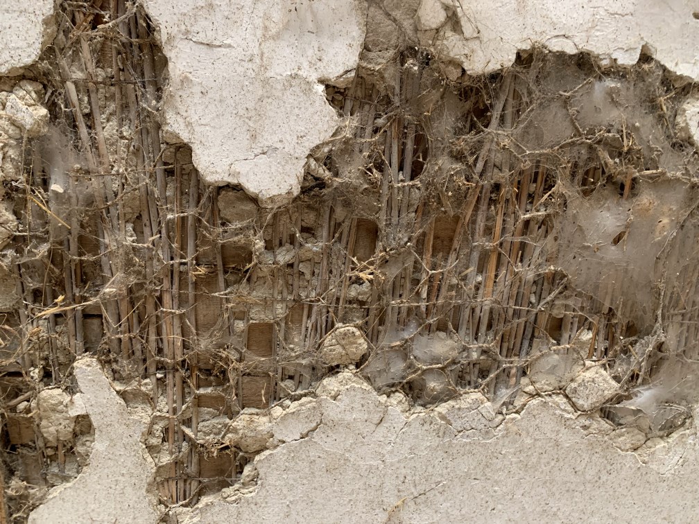

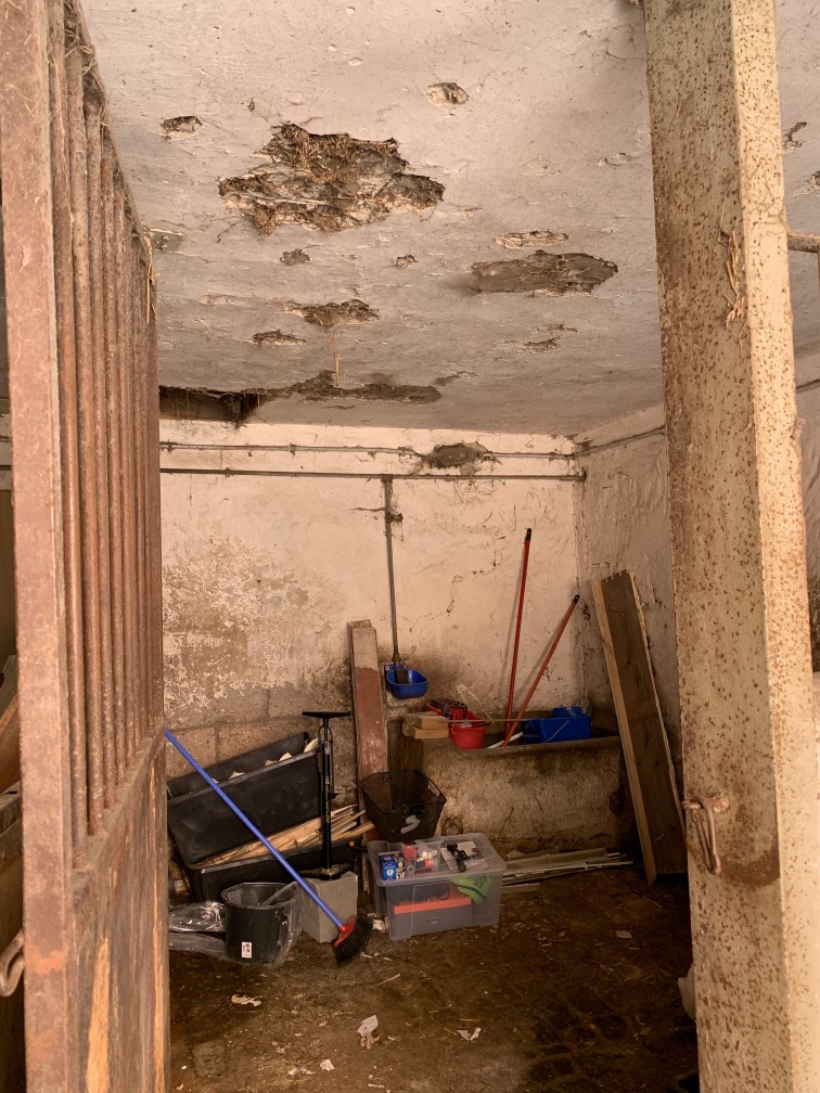

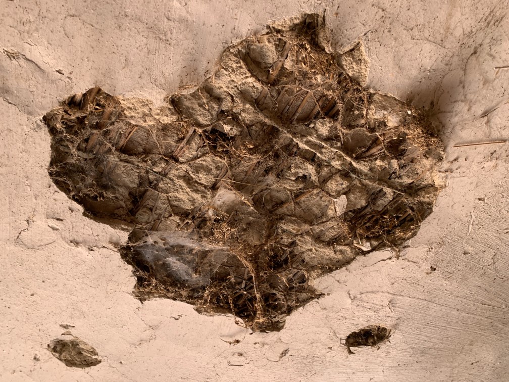

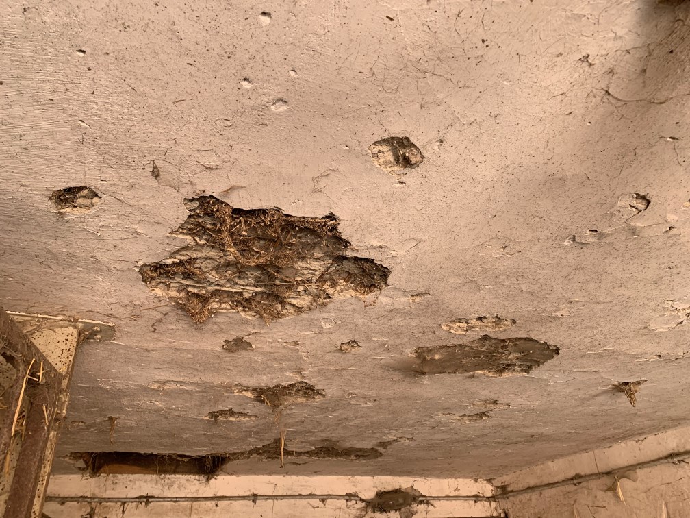

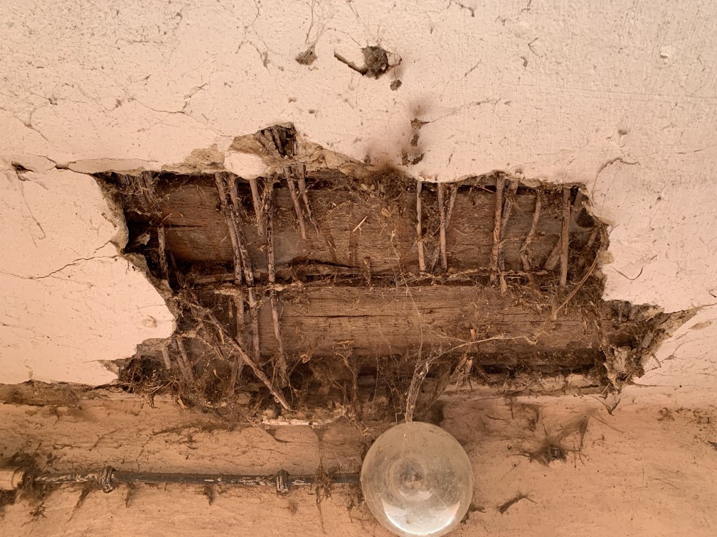

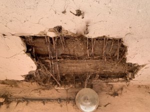

    Hallo liebes Forum,
    in einem Nebengebäude habe ich einen ehemaligen kleinen Pferdestall (2 Boxen). Dieses möchte ich gerne ausbauen und als Werkstatt nutzen. Nun ist hier eine betagte Schilfdecke, die schon zahlreiche offene Stellen hat.
    Ist es möglich / sinnvoll die Stellen auszubessern? Oder wäre es besser gleich den alten Putz und den Schilf zu entfernen und z.B. mit Trockenbau an die Sache ranzugehen?

    da hilft leider keine Reparatur, ist zu bröselig und es wird immer mehr herunterfallen.

    OK, vielen Dank - das habe ich schon fast geahnt. Wenn ich nun den Putz und das Schilf entfernt habe, was kann dann sinnvoll angebracht werden? Ich tendiere zu Spundbrettern.

    Mach erstmal runter und sieh nach was da zum Vorschein kommt bevor Du einkaufen gehst. Kann gut sein Du brauchst erst noch ein paar Balken und so...

    Und gucken ob ggf. von oben auch Feuchtigkeit oder Regen reinkommt.

    Ich werde einfach mal anfangen das Zeugs runterzuklopfen und dann berichten. Gestern hat es ja ziemlich geschüttet und auf den ersten Blick war keine Feuchtigkeit zu erkennen. Das Dach scheint also dicht zu sein. Vielleicht muss man also gar keine großen Handstände machen. Wäre ich nicht traurig...

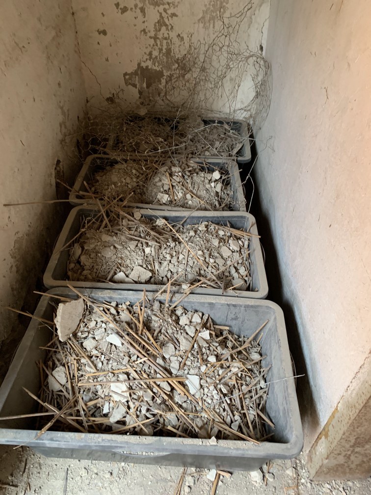

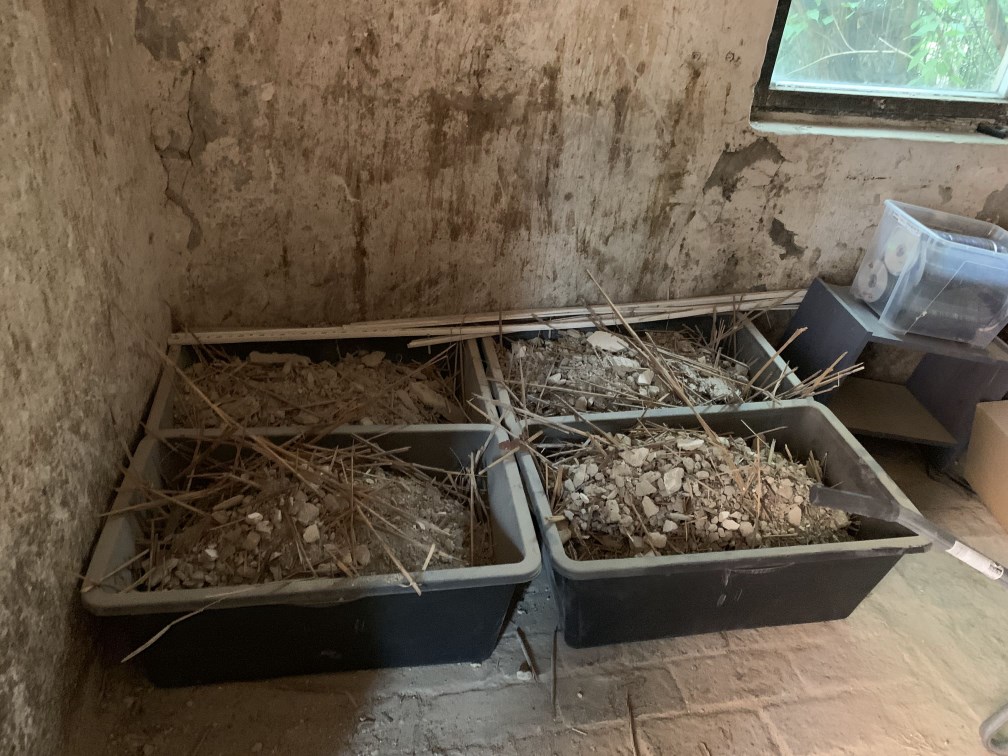

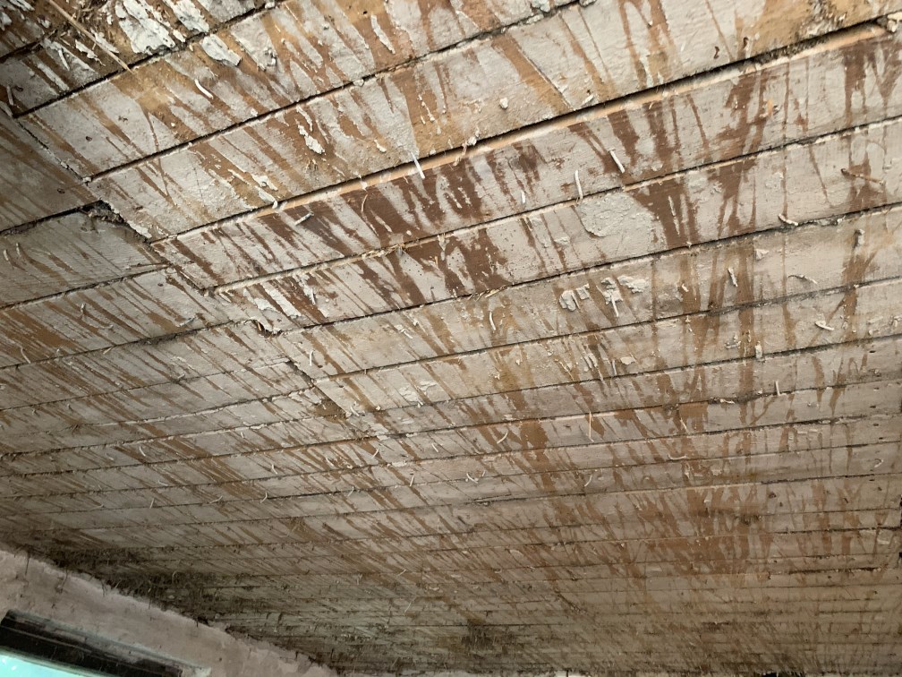

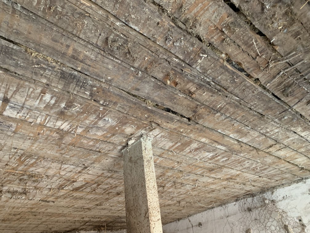

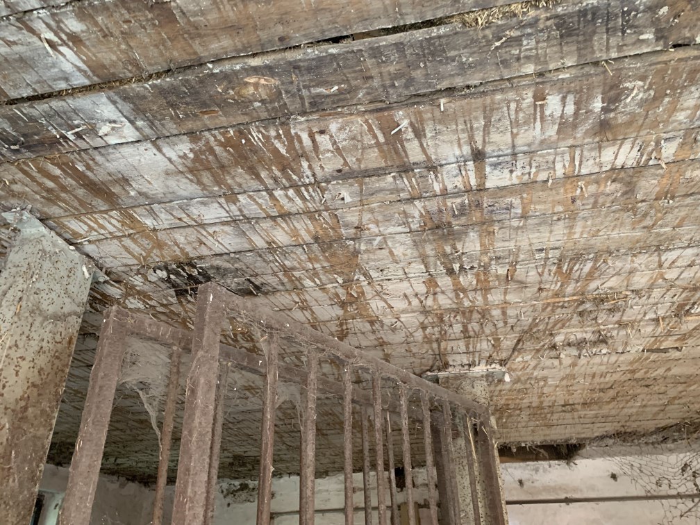

    Habe jetzt den Urlaub genutzt und mich mal auf den Stall gestürzt. Die Decke ist ab, dafür liegt jetzt viel Schutt in den Wannen. Die Balken sind nicht gerade hübsch, aber scheinen noch in Ordnung zu sein. In den nächsten Tagen stehen nun sauber machen und verschrauben auf dem Plan. Dann kommen Spundbretter drüber.

    ich kann mir schon vorstelle was das für eine staubige Sache war, selbst schon machen müssen,.
    also Schutt weg sauber machen und weiter geht es... viel Erfolg ..

    Saubere Arbeit ! Ich denk auch dass man bei Nutzung als Werkstatt den Putz nicht unbedingt braucht die Spundbretter reichen locker !
