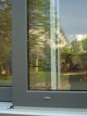

    unsere neue Hebeschiebetür ist außen grau und innen weiß. Auf Anfrage in der Ausstellung, ob diese Schiebetür wirklich von außen komplett grau ist, wurde dies natürlich bestätigt. Die Tür in der Ausstellung ist komplett grau. Eine weitere Schiebetür der Ausstellung (aber anderes Modell, kein Hebeschiebe-Modell, sondern Klapp/Senk) ist allerdings außen grau und innen weiß und bietet auch im geöffneten Zustand keine weiße Außenansicht.
    Nach Einbau und öffnen schaut man von außen durch die Scheibe auf einen weißen Rahmen. Obwohl diese Seite des Rahmenelement einzeln gesteckt ist sagt der Fensterbauer, das wäre so korrekt und die graue Außenansicht würde nur im geschlossenen Zustand gelten. Würde man ein Fenster öffnen, könnte man auch von außen den weißen Innenrahmen sehen.
    Desweiteren sagt uns die Bürstendichtung nicht zu, da die weichen Bürsten so auseinanderfallen, dass sie keine Funktion haben und in der Bürste außerdem eine harte Plastiklippe auf dem Profil kratzt, so dass nach kurzer Zeit dort Schleifspuren zu sehen sein werden. Zusätzlich erzeugt es beim Öffnen ein kratzendes Geräusch.
    Die Tür der Ausstellung hat angeblich noch ein älteres Modell der Bürstendichtung, die zugegeben noch hochwertiger gewesen sein soll.
    Was sagen die Fachleute?

    was wurde genau vertraglich vereinbart? die schnittstelle bei 2-farbigkeit muss genau definiert werden. bürstendichtung - kann man tauschen, die frage auch, was wurde vertraglich vereinbart?

    Zur Bürste kann ich nichts beitragen. Zum Farbproblem würde ich dem Fensterbauer recht geben. Ich habe es noch nie anders gesehen. Das Problem wäre genau andersrum, wenn ich beim geöffneten Fenster/Tür von innen einen weißen Rahmen hätte und dann auf farbige Stirnseiten der Profile schauen würde.

    Die Stirnseite des beweglichenen Flügels nach außen, die man durch die Scheibe sieht, ist wechselbar. Also wäre es technisch auch kein problem, die Stirnseite in grau für die Außenansicht zu montieren und dennoch innen die weiße Ansicht zu behalten. Andere Fensterbauer mit anderen Profilen machen das so, ohne dass es zusätzlich bestellt wird.
    Vereinbart war außen grau, innen weiß. Die Details der Stirnseiten natürlich nicht im Detail. Die Ausstellung hat dieses Detail auch nicht hergegeben, da das Modell nur in innen+außen grau zu sehen war.
    Abschließend sieht die geöffnete Ansicht dieser teuren und hochwertigen Hebeschiebetür nicht angemessen aus, das haben bisher alle Besucher bestätigt.
    Die Bürste ist bei diesem Modell nicht zu tauschen, sondern fest mit dem Stirnseitenprofil verbunden.
    Das Problem der Vertragsvereinbarung ist auch hier, dass wir als Bauherren nicht die Details der Dichtungen und Profile vereinbaren können, und ob die Vertragsvereinbarung außen grau tatsächlich nur für den geöffneten Zustand gilt. Im Vergleich mit anderen Profilherstellern ist dies nicht so.

    Das ist der Klassiker schlechthin bei optischen "Mängeln"!
    Ich habe auch eine Schiebetür außen anthrazit und innen weiß, wo ich bei offener Tür von außen auf einen weißen Rahmen schaue. Du wirst es nicht glauben, aber noch NIE hat sich ein Besucher dazu geäußert. Ohne diesen Threat wäre es mir bis dato noch nicht mal selbst aufgefallen.

    Dann hättet Ihr es auch ausdrücklich so bestellen sollen, DANN könntet Ihr jetzt Ersatz verlangen. So ist das bauüblich uind NICHT zu beanstanden!

    Wenn ihr z.B. nur vertraglich vereinbart habt „innen weiß und außen grau“, habt ihr – leider - genau das bekommen, was ihr bestellt habt, denn diese Definition wäre das werkvertragliche Leistungssoll. Die Profile außen sind grau und die innen sind weiß.
    Aus meiner Sicht bestehen dann keine Chancen, wegen der Farben Mängelansprüche geltend zu machen.
    Wie Rolf im Beitrag #2 richtig ausführt, wenn Zweifarbigkeit gewünscht wird und man solche Effekte ausschließen möchte, hätte andernfalls die Schnittstelle im Vertrag genauer definiert werden müssen, z.B., dass alle direkt nach außen gerichteten Profilflächen grau sein sollen.
