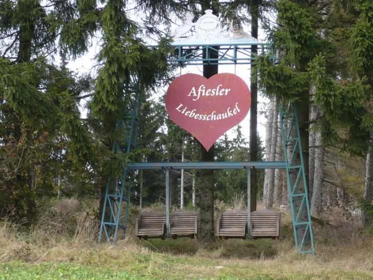

    heute mal eine Outdoor-Frage: ich habe bei der Sanierung meines Hauses Holz übrig behalten. Es handelt sich um 4 x 3,50m und 1 x 5,00m Balken folgender Dimension und Qualität:
    8x18cm KVH NSI, Fichte/Tanne, S10/C24 Konstruktionsvollholz, allseits egalisiert, längss. gefast, technisch getrocknet auf 15% +/- 3% Holzfeuchte, Keilzinkung gemäß DIN 68140-1 / DIN EN 385
    Meine Idee: das könnte doch ein schönes Gestell für eine bzw. zwei Schaukeln (nebeneinander an einem - dem 5 Meter Balken) geben.
    Ist das so möglich und wenn ja, wie muss ich die vier 3,50 Meter Balken im Boden verankern und in welchem Winkel sollten die stehen, um dann den 5 Meter Balken drauf zu legen, an den ich dann die eine oder die zwei Schaukeln hängen möchte. Muss das Holz imprägniert oder sonstwie behandelt werden?
    Oder bereite ich da eine Familienkatastrophe vor? Natürlich soll niemand von dem sehr sehr schweren Gestell erschlagen werden.
    Für Erfahrungsberichte und Tipps von Holzkennern oder Schaukelfreunden bin ich dankbar.

    Was soll der mist?! Hast du jemals ne schaukel mit 5m weite und zwei schaukeln gebaut oder geplant?:confused:
    Meister die bemessung von spielgeräten ist nicht ganz ohne! Ihr irrt wenn ihr meint mir nichts dir nichts mal kurz ne schaukel zu bauen.
    Btw. Mit 8/18ner kannste das schon vergessen nimm nem rundholz! Und wenn du jetzt fragst warum, bekommste die antwort beim örtlichen schaukelbauer... :banghead:

    stell das Holz zum Verkauf (Kleinanzeigen, ebucht usw.) und besorge dir einen fertigen Bausatz. KVH Fichte/Tanne ist nicht für den ungeschützten Außenbereich geeignet. Außerdem sind die Abmessungen des Holzes mit 8x18 suboptimal. Selbst wenn es statisch passen würde, bekommst du keine Standard-Schaukelhaken, Bodenverankerungen usw.
    So wertvoll ist dieses Holz nicht, um es zwingend irgendwo einzuarbeiten.

    KVH würde ich nicht nehmen.
    Hab selber ne Schaukel für mein Kind und Frau (wohl eher für die Frau) gebaut.
    Streben 10 bis 14er Robinie, Querbalken 14 bis 16er Robinie. Füße einbetoniert und vom Schlosser herstellen lassen. Schaukelzubehör aus dem Fachhandel für Spielgeräte. Sitzbrett hab ich selber aus nem Rest vom Balken gemacht.
    Beim Schaukeln bewegt sich nichts von der tragenden Konstruktion (auch bei mir nicht, jenseits der 100 kg Marke)

    Danke für die dann doch noch zahlreichen Antworten. Einige sind wirklich hilfreich, insbesondere der Hinweis, dass mein übrig gebliebenes Holz nicht sooooo wertvoll ist, dass ich es jetzt auf Teufel komm raus irgendwo sinnvoll verbauen muss. Vielleicht ist ein Verkauf per Kleinanzeige wirklich das Beste. Und dann mit Rundhölzern was bauen oder gleich ein vorgefertigtes Gestell von der Stange, das wird wohl besser sein. Und 5 Meter breit muss das Ding in der Tat auch nicht werden. Also Danke für die Diskussionsbeiträge. Hat mir geholfen.
