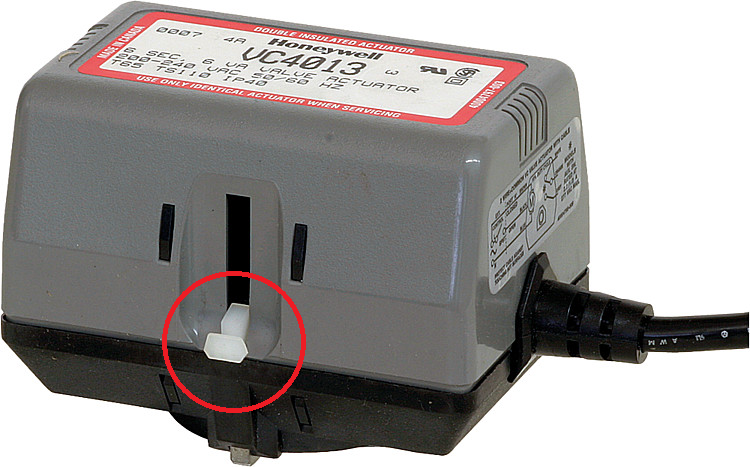

    Weiß jemand, wofür dieser Schalter am 3-Weg-Ventil ist?
    Hintergrund:
    Wenn die Gebäudekreispumpe ab 60% lief, hatte ich ein starkes Klopfen im Warmwasserspeicher. Vaillant ist zwar schon beauftragt, aber trotzdem habe ich selbst geschaut, woher das Klopfen kommen könnte.
    Der Schalter war dabei ganz nach vor gestellt. Also genau gegenüberliegend, wie im Bild. Also ich diese in Richtung Mittelstellung gewegt haben, hörte ich ein leichtes Zischen von Luft. Als er ganz in Mittelstellung war, war das Zischen weg und das Klopfen im WW-Speicher auch. Die Gebäudekreispumpe konnte ich jetzt bis 100% fahren, ohne das der WW-Speicher klopfte.
    Nun will ich das nicht einfach in Mittelstellung stehen lassen, ohne wissen, was passieren könnte und wofür das ist.
    Edit:
    Die Heizung macht jetzt Warmwasser. Dann ist der Schalter auf der Stellung wie im Bild.
    Scheint also der Schalter für das manuelle Umschalten zu sein.
    Aber was hat das mit dem Zischen und der Luft auf sich?

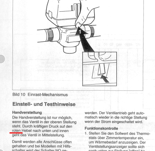

    Vor meinem "Edit" hatte ich die Dokumentation auch gefunden. Sooo direkt steht das da zwar nicht drin, dass das dieser Hebel ist. Auf letzter Seite steht was mit "Handverstellung" und es wird auf einen "roten Hebel" verwiesen, diem s/w-PDF eher weniger erkennbar ist.
    Egal: Wie geschrieben, läuft die SWP jetzt wieder ohne dass der WW-Speicher rumpelt. Es rumpelt nur kurz, wenn zwischen WW auf FBH umgeschalten wird - so wie die letzten 6 Jahre. Danach ist WW-Speicher etwas "unruhig". Man merkt ein leichtes Vibrieren, wenn man anfasst. Wohl gemerkt, wenn die FBH läuft.
    Aber wie ist das zu erklären?
    Bzw. wie erkläre ich das dem Vaillant-Techniker am Freitag?
    Ich will irgendwie nicht, dass er einfach wieder von Tannen zieht und das Problem dann Samstag wieder auftritt.
    Wie geschrieben, habe ich den Hebel etwas gedrückt und es hat am 3-Wege-Ventil gezischt. Klang wie Luft. Aber wenn das nur der Umschalter ist, wo soll da Luft herkommen bzw. raus kommen. Und wenn, was hat die Luft, wenn es welche war, an dieser Stelle mit dem Rumpeln im WW-Speicher zu tun?

    Das Wort "rot" taucht in dem gesamten Dokument nicht auf...ich weiss nicht, was du da liest.
    ....indem man den weissen Handhebel halb herunter drückt...(das ist leider so ein "behindertes" pdf, wo alles gesperrt ist, deshalb kein C&P)

    Bin ich mir nicht sicher. Es ist der gleich Ton im WW-Speicher, der durch die Baugruppe/Funktion verursacht wird.*
    Bisher war das nur, wenn die Heizung von WW auf FBH wechselt. Also direkt noch im Takt, wenn Kompressor und Gebäudkreispumpe laufen.
    Seit Montag ging das Geräusch eben nicht weg. Außer, wenn ich die Gebäudkreispumpe unter 60% Leistung laufen ließ.
    *Die Erkenntnis habe ich erst diesem Frühjahr. Damals vor 6 Jahren war mal ein Vaillant-Techniker da, der die Dämmung am WW-Speicher abgemacht hatte und Filz unter die Füße geschoben. Dann war es wieder für 1/2 Jahr weg. Kam aber wieder. Erst dieses Jahr im Frühjahr fiel mir durch Zufall auf, dass das immer dann ist, wenn die Heizung noch im Heiztakt umschaltet. Im Sommer ist das nicht, weil ja nur Warmwasser gemacht wird.

    Jau, das Falsche.
    Das Bild hat ja nichts mit dem aus #1 gemeinsam.

    So, nach 2x WW-Speicher füllen - also 2x 3-Wege-Ventil umschalten, rumpelt es wieder. Drückt am eingangserwähnten manuellen Umschalter etwas ohne umzuschalten, verändert sich das Rumpeln. Das scheint aus dem 3-Wege-Ventil zu kommen.
    Hab die Gebäudekreispumpe jetzt auf 60% gestellt und Warmwasser ganz aus. Das reicht hoffentlich bis Freitag als Notbetrieb.

    Techniker war heute da, lag am 3-Wege-Ventil. Er hat die Kappe ab gemacht und manuell den Stift gedrückt. Da rumpelte ea auch. Einsatz getausch und seit dem ist wieder Ruhe.
