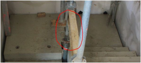

    Unsere Stahlbetontreppe ist vom Architekten mit einem Abstand von ca. 5cm geplant worden. Ein Abstand von mindestens 2cm wird verwendet, damit die Treppe schallentkoppelt ist. Der Zwischenraum (Abstand zwischen Treppe und Wand) darf laut Bauträger nicht hart verfugt werden, da die Treppe etwas mitschwingt und somit Schall übertragen würde. Der Bauträger meinte, dass bei der geschlossenen Treppe daher immer ein kleiner Abstand vorhanden sein wird, dieser beträgt ca. 0,5-1,0cm. Da wir aber eine geschlossene Treppe haben möchten, empfiehlt man uns eine Ausführung des Treppenbelags mit Tritt- und Setzstufen. Eigentlich wollten wir keine Setzstufen, sondern den Beton nur streichen. Die Trittstufen werden aus Holz sein.
    Jetzt zu meiner Frage: Anstatt Tritt- und Setzstufen bis zur Wand könnte man ja vielleicht auch eine Wange nehmen?!? Gibt es außer der Optik Gründe für die eine oder andere Variante? Und gibt es vielleicht noch weitere Möglichkeiten?
    Ist der Tritt auf einer Betontreppe nicht sowieso leise (auch wenn diese bis zur Wand geht)?

    Sieht eher nach einer Fertigteiltreppe aus, der Rohbauer hat großzügig zum Reinliften Platz gelassen, das sind dann die verbeliebenden Spalte. Jetzt wird aus dem Bug ein Feature gemacht ...
    PS: Ist oben schon Estrich drauf, der über die Antrittsstufe gezogen wurde?

    Ja, es handelt sich um eine Fertigteiltreppe. Das ist doch nicht per se etwas Schlimmes?!?
    Der Estrich ist gerade gezogen worden.

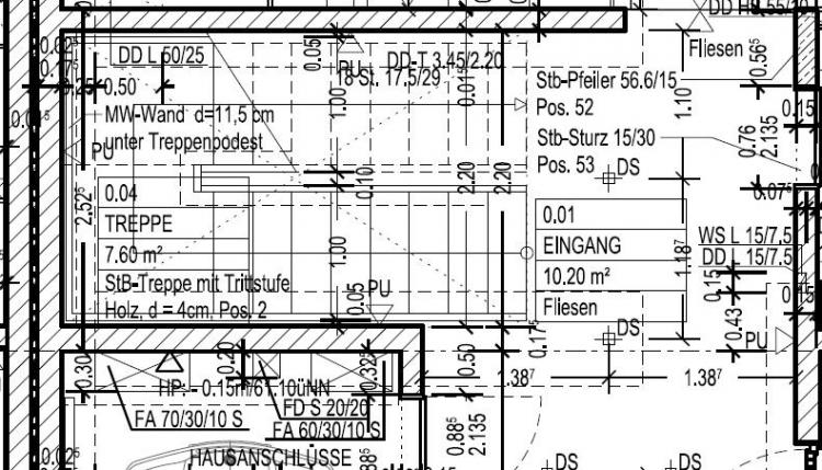

    Hier noch die Planungsskizze:

    du hast humor! :)
    das soll wohl die werkplanung sein.
    ist aber bestenfalls als planungsansatz brauchbar.
    ja toll, die höhenentwicklung stimmt .. vielleicht.
    schallschutz, geometrie .. ach du sch...ande.
    schalldämmende massnahmen gehören in den
    werkplan. wenn nicht, dann gehört darüber beraten,
    wer das (gegen entspr. honorierung) darstellt
    (zb twp oder ft-werk). es fehlen "elast." treppenauflager
    und podestauflager sowie sichere lösungen für die
    bereits erkannten und diskutierten treppenrandbereiche;
    die darstellung des treppenauges (10cm? wohl nicht..)
    ist zumindest uneindeutig, wenn nicht falsch, ob das
    gebaute gewollt wurde, stellt sich raus, wenn´s an die
    brüstungen/handläufe geht. irgendwie kann man alles
    immer hinargumentieren - halt mich auf dem laufendem,
    vielleicht kommen noch ein paar kreative ausreden ;)

    ich hatte auch detailplanung geschrieben und nicht werkplanung. da ist nunmal eine erschöpfende aussage nicht möglich.
    mls - mit sicherheit architekt und gu - nix bauträger!

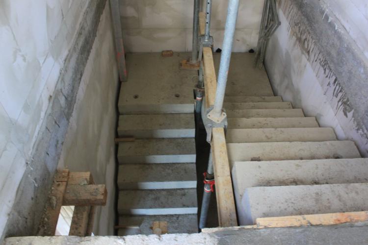

    das dies eine Fertigteiltreppe ist war klar (!)
    was nicht klar ist ... ist folgendes:
    - ist das eine 2teilige Fertigteiltreppe oder eine 1-einteilige
    ist sie im Podestbereich geteilt ?
    - Auflagerung auf der Stirnwand ... da müsste doch auch eine grosse Fugen sein
    wenn man es konsequent durch ziehen möchte
    2 teilig müsste die FT-Treppe min. 4mal in der Stirnwand gelagert sein ?
    1 teilig min. 1mal gelagert ... ich sehe da nichts :winken
    - Austritt ... normal bekommt eine solche Fertigteiltreppe am An- und Austritt
    eine sogenannte Konsolausbildung samt An- und Austrittstufe
    auf dem Bild sehe ich da keine ... nur ein Estrich der irgendwie gar nicht dazu passt (!)
    könnt der Fragesteller mal die 3 Punkte bitte erläutern ?

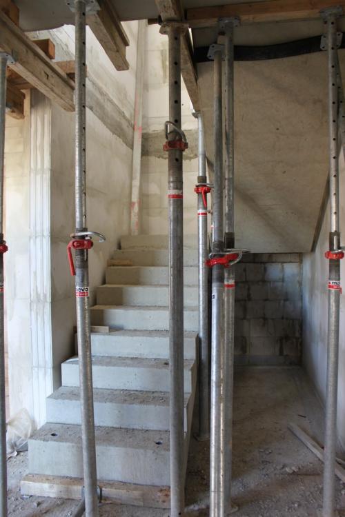

    Ja, die Treppe ist im Podestbereich geteilt.
    Die Fotos der Treppe sind vor Estrichlegung gemacht worden.
    Auf dem einen Foto sieht man die oberste Stufe (vor Estrichlegung).
    Eine Detailplanung/Werkplan habe ich nicht, werde ich aber anfragen.

    Irgendwie habe ich das Gefühl die beiden Treppenteile sind Oben immer angelehnt und Unten werden sie am Wegrutschen gehindert. Für das Letztere sieht man auf Bild 2 gerade noch und am unteren Bildrand eine "Distanzabstützung" wohl zur nächsten Wand. Warum die obere Teiltreppe nicht an der Stirnwand runterrutscht ist nicht zu sehen. Auflager scheinen (noch) nicht da ... man kann höchstens einen dunklen Balken erahnen ...

    Mit den Infos und den Bilder - jupp ist so.
    Podest geteilt, Fuge ist zu sehen.
    Podest auf Vormauerung lt Skizzenplan -> Mauerwerk unter der Treppe ist anders als im restlichen Bau.
    Keine Konsole oben ersichtlich, aber Ortbetonaustritt und Abstützung des Treppenlaufs zum Betonieren - 2 Sprieße oben an der Schräge -> Lauf wurde in die obere Decke einbetoniert.
    Unten der Sprieß vor dem Antritt - horizontale Lagerung über nachtraglichen Winkel - übliche Einfachlösung.
    Macht in Summe: nix Trittschallschutz über den Rohbau.
    Mit den Holzstufen soll der Trittschalschutz wie erfolgen?

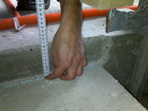

    Und wie erklärst Du Dir das hellblaue zusammengedrückte Etwas zwischen Treppe und Betondecke, sieht mir nach einem Streifen XPS aus? Und an der Betondecke scheint man noch etwas abgeflext zu haben, man kann links vom Maßband so etwas wie Flexspuren erahnen.

    Den Estrich Randdämmstreifen?
    These - Faktum - was ist das? Wo angeordnet?
    Ne Tronsole ist es jedenfalls nicht.

    Wo siehst Du Estrich, rechts am Bild siehst Du Beton von oben nach unten homogen in der Vertikalen mit mind. ca. 15cm Höhe? Sieht für mich nach Betondecke aus ...
    Das glaube ich auch nicht, eher ein nicht fachgerechter Entkopplungsversuch ...

    Frage 1 ... 2teilig oder 1 teilig wurde mit dem neuen Bild beantwortet
    ist 2-teilig (!)
    Frage 3 war austritt der Treppe ... hier sehe ich nur eine Betondecke
    eine Treppe die da rein läuft und Ortbeton oben drüber.
    nun iss es ja so daß eine Konsolausbildung 2* >10cm Fleisch brauchen ...
    ca. 10cm hat der Aufbeton ... + 2*10cm wäre Deckenstärke von ca. 30cm
    WOW sage ich nur ... denn Treppenanschluss in der Decke habe ich dennoch
    nicht verstanden :winken
    iss schon awengerl eine eigensinnige Konstruktion ... über den möglichen
    schallentkoppelten Versuch eines Treppenanschlusses sage ich jetzt nichts :)
