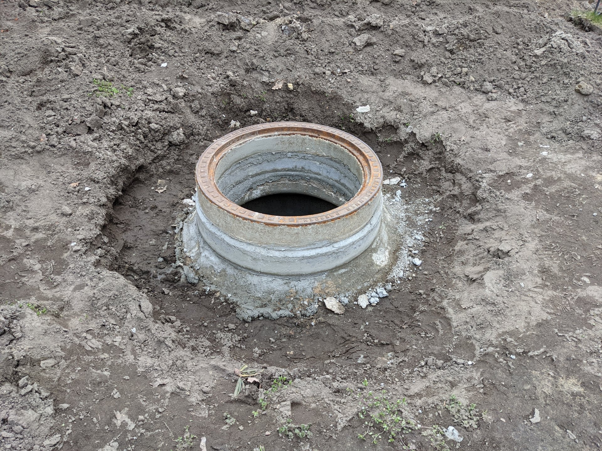

    weiß jemand, wie eine Schachtverlängerung nachträglich fachgerecht zu installieren ist? Ich habe hierzu keine gute Quelle gefunden. Gefunden habe ich nur eine Aussage, zwischen die Ringe gehöre eine 4cm Zementschicht.
    Meine Situation sieht übrigens so aus:
    speziell frage ich mich:
    1. Sollte der alte Zement abgetragen werden?
    2. Falls nein, wird er auf die Schichtdicke des neuen Zements angerechnet?
    3. Welche Produkte kommen in Frage?
    4. wie sollte der Zement ausgeformt werden? Ich hätte vermutet, außen und innen glatt abziehen. Mein Vorgänger hat das offenbar anders gemacht.
    Vielen Dank für eure Hilfe

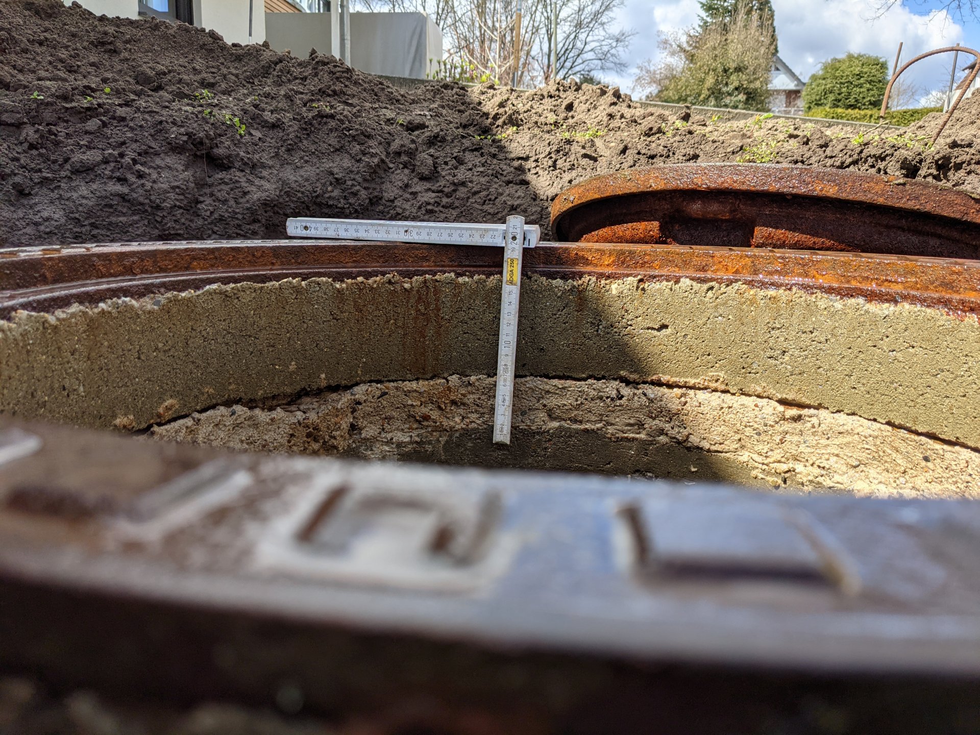

    Ich habe nachgemessen und liege ca. 22 cm unter der zukünftigen Geländeoberkante. Ich will nun den Schacht um ca. 15cm verlängern. So bleiben ca. 7cm für den Zierkies.
    Ich habe im Baumarkt den Sakret Zementmörtel Grau zu morgen reserviert. Falls der nicht funktioniert möge mich bitte jemand aufhalten :)

    Es gibt Ausgleichsringe für Schächte, meistens 6,8,10 cm.
    Nimm z.b. 2x 60 oder 1x 100 mm mit deinem Sakretmörtel.
    Für 15 cm Mörtel müsstest du schon ne Schalung vorsehen.

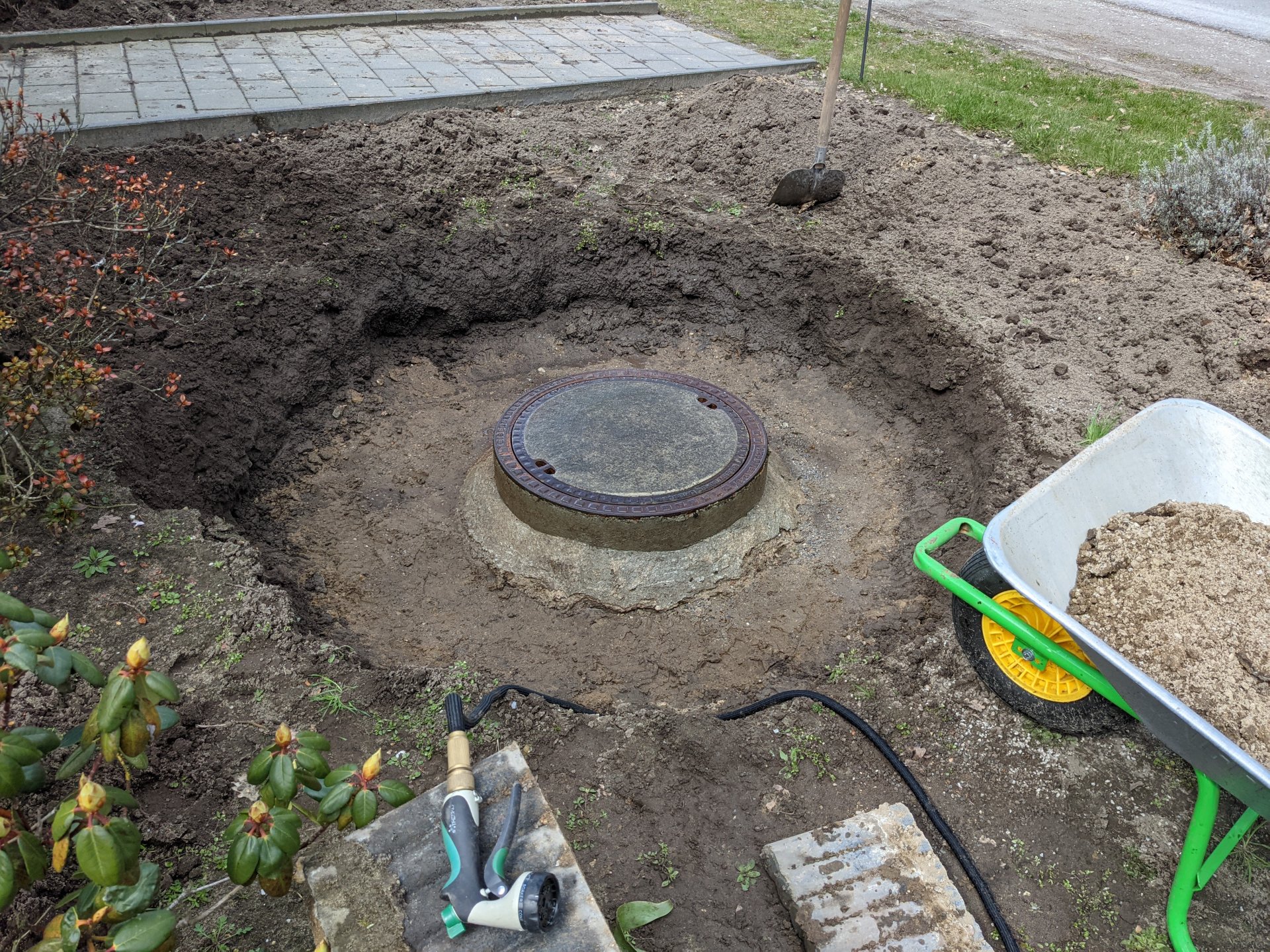

    Tatsächlich meinte ich das so mit dem Ausgleichsring.
    Ich habe jetzt den alten Mörtel nicht entfernt, sondern, sondern glatt gemeißelt.
    @Osnabrücker: Danke für die Bestätigung zum Mörtel, den habe ich jetzt verwendet.
    Zur Schichtdicke für den Mörtel habe ich bei verschiedenen Herstellern Angaben von 1cm - 4cm gefunden. Irgendwo dazwischen werde ich wohl liegen.
    So sieht mein Erstlingswerk mit Mörtel nun aus:
    Danke für die Unterstützung!
