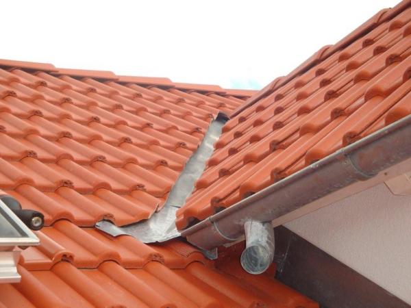

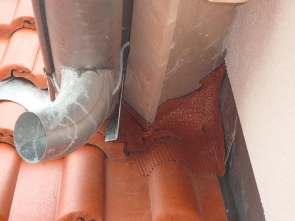

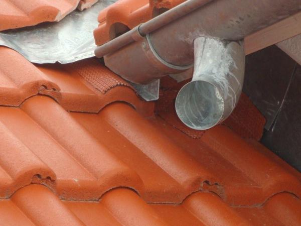

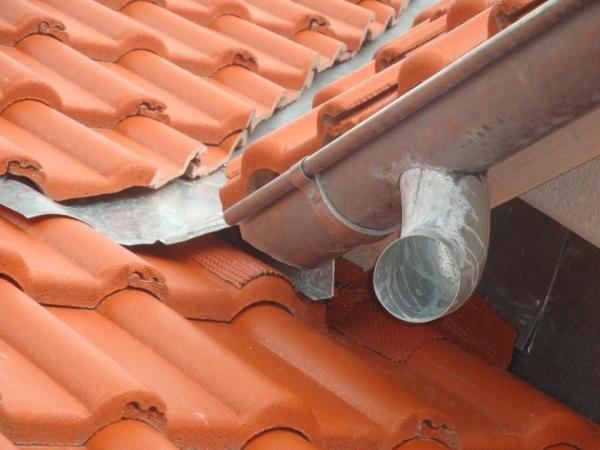

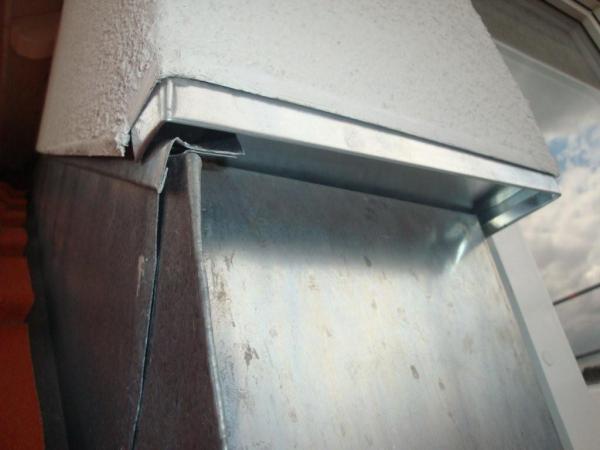

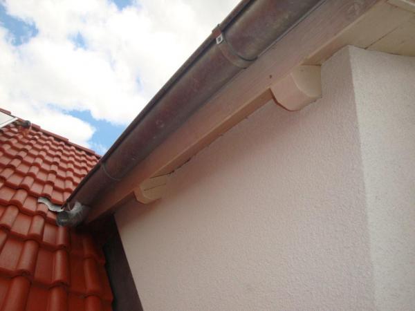

    wir sind uns bei unserer Satteldachgaube nicht so ganz sicher, ob hier alles ordnungsgemäß ausgeführt wurde. Anbei ein paar Fotos. Vor allem die Ablaufrinne zwischen Hauptdach und Satteldach macht uns Sorgen, ob hier alles richtig ablaufen kann. Außerdem wurde ziemlich viel Wakaflex verklebt um die unsauber zugeschnittenen Ziegel abzudecken. Ein paar Meinungen wären ganz hilfreich.
    Vielen Dank vorab!

    der blechner hat nicht viel gekonnt - sieht gruselig aus! sieht auch ungeplant aus.

    hallo Gaubinger,
    anders geht natürlich immer.
    Letztlich ist es eine Frage, was bestellt wurde und was man bereit ist auszugeben.
    Was ich von hier aus beurteilen kann, wird das Wasser aber ablaufen (S. Deine Frage)
    Die aus meiner Sicht entscheidenden Details an dieser Gaube (Eindeckung und Blech)
    - Kehlsattel, Verbindung der beiden Kehlbleche, ist nicht einsehbar. Sollte aber gefalzt oder gelötet sein.
    - Kehlanfang, ungünstige Lattensituation der Hauptdachfläche zur Gaubendachfläche
    da ohnehin ein Anfangsstück im Kehlbereich notwendig ist und verbaut wurde, wäre hier ein paßgenauer Anfänger mit Stehfalz und Walzblei, auf der Hauptdachfläche, gut gewesen.
    Die Vorteile liegen auf der Hand, paßgenau in der Länge, kein Überschießen aus der Kehle in Richtung Hauptdach, Kehlanfang muß nicht zusammengeklopft werden, Kehlanfang sperrt nicht.
    Nachteil, man muß es wissen und können und es kostet natürlich auch etwas mehr Geld!!!
    - Gaubengesims im Bereich Hauptdach
    Gut ist, daß das (Vogel) Loch verschlossen wurde, hier mit Waka-Flex
    Geht auch mit Blech. Aber bereits das Maß nehmen ist etwas schwieriger
    - Zum Blech möchte ich ohne vernünftige Bilder nichts sagen. Das relativ große Loch links im Bild verwundert mich etwas.
