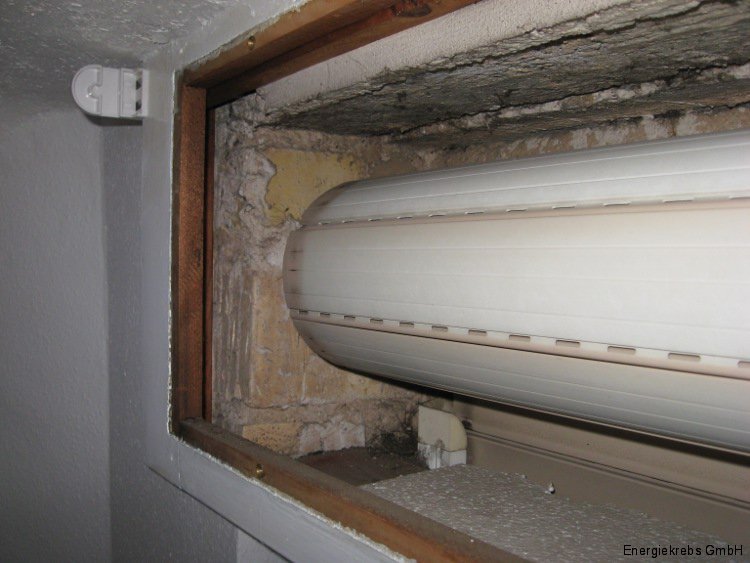

    Im Zuge einer Kernsanierung müssen auch die Rolladenkästen saniert werden . Bei mir seht es so aus das in dem Sturz außenrum einfach ein Holzrahmen und darauf ein Holzdeckel. Den möchte ich jetzt weg haben! Hat jemand vielleicht eine Idee wie man das umsetzen kann? und ob es vielleicht einen kompletten Kasten gibt zum nachrüsten?

    neue Kästen gibt´s schon, aber der wird dann kleiner sein.
    Der neue Kasten müsste ins alte Loch. Seitlich fehlt dir dann der Behang und der Behang muss auch kleiner sein, da ja die Dämmung des neuen Kastens nun im Loch ist.

    Warum möchten Sie einen funktionierenden Rolladenkasten sanieren?

    Danke für eure Antworten.
    Ganz einfach
    1. Wird das ganze Haus komplett saniert und da sehen dann die Holzdeckel sehr sehr bescheiden aus!
    2. Pfeift die Luft dadurch als ob das Fenster offen wäre!!

    diese alten Rolladen und Kasten sehen sicherlich "klotzig" aus wobei da noch die alten Holz -Wellen drin sind.
    die Kästen kann man natürlich abbauen und durch kleinere kompakte ersetzen,
    wobei nicht viel Platz für Wandbündig vorhanden ist.
    die Betonschürze ist 12 cm , da bleiben Rest auch nur ca. 12-14 cm.
    das "Restloch" müsste dann auch gedämmt und beigearbeitet werden
    mal mi einem Rolladenbauer darüber sprechen...
