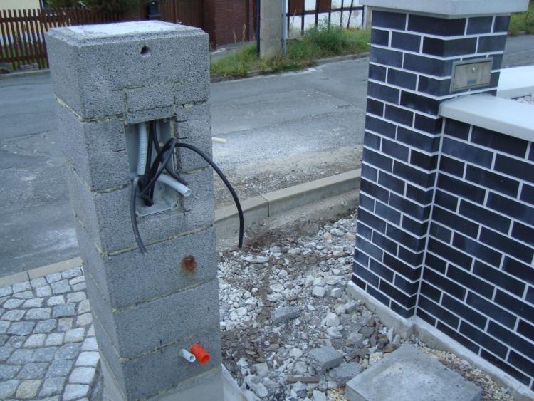

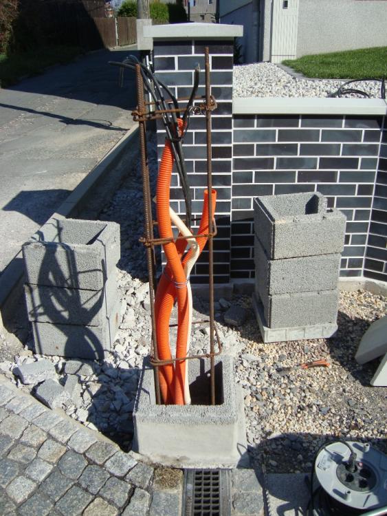

    Für Dein Vorhaben würden sich auch Pfeilersteine aus Beton eignen, die trocken aufeinandergesetzt und dann ausbetoniert werden. Ein frostfrei gegründetes Fundament mit aufgehender Bewehrung sollte eingeplant werden.
    Mit den Ecksteinen für die Verblender gebe ich Muppet recht. Bei Klinkern gibt's da spezielle Ecklösungen (siehe Foto).
    Ansonsten müsstest Du jeden Verblender auf Gehrung schneiden. Selbst dann sieht es meist noch bescheiden aus!
