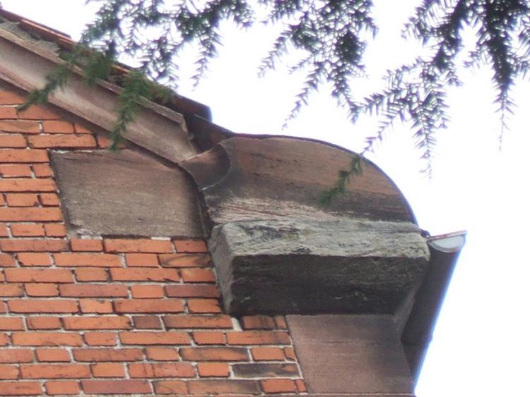

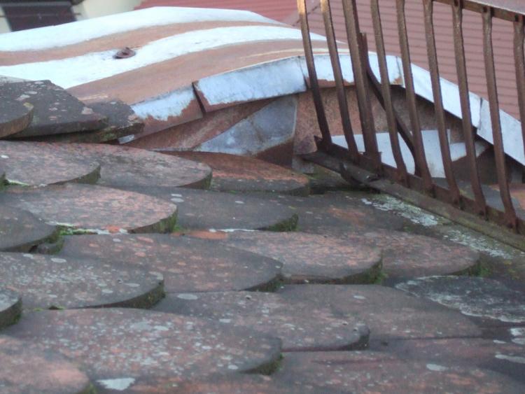

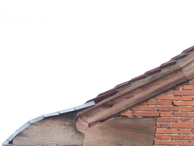

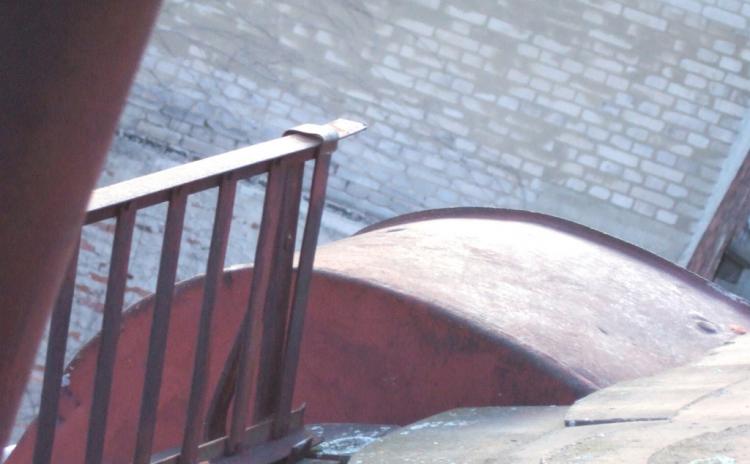

    bei unserer bevorstehenden Dachsanierung sollen auch die Mauerabdeckungen erneuert werden.
    Da der Ortgang im Traufbereich auf einem gerundeten Sandsteinsockel endet, ist dieser mit einem gerundeten Blech abgedeckt.
    Wobei hier zwei unterschiedliche Ausführungen verbaut sind.
    An der Linken Traufe ist das Blech giebel- und dachseitg nach unten gekantet.
    An der rechten Traufe ist das Blech giebelseitig leicht nach oben gekantet, und dachseitig ist der Sockel bis unter die Dachdeckung verkleidet.
    Die linke Seite erscheint mir nicht wirklich gut ausgeführt.
    Bei der rechten Seite habe ich Zweifel, dass die leicht Aufkantung das Abfliesen von Wasser auf den Sandstein verhindert.
    Soll eine der beiden Ausführungsarten wieder gewählt werden?
    Oder ist die Abdeckung in diesem Bereich ganz anders auszuführen?

    Kommt drauf an was ihr ausgeben wollt. Die ersten Fotos sind ja eher grausamer Ausführung, das andere scheint von einem Spengler zu sein. Wenn das Dach aber gedämmt werden soll könnte dieser Block vermutlich eine super Wärmebrücke ergeben - muss man sich näher ansehen. Ich persönlich würde dem Mauerwerk einen Dachüberstand spendieren um etwas Belastung vom alten Mauerwerk zu nehmen. Kann aber auch täuschen, weil die Fotos nicht im besten Winkel geschossen sind.

    Da das Gebäude unter Denkmalschutz steht wird man am Ortgang (oder an anderer Stelle) wahrscheinlich keine wirklichen Veränderungen vornehmen dürfen. Der Termin zur Abklärung der groben Vorplanung bei der Denkmalschutzbehörde steht noch bevor.
    Vom Architekten wurde eine Aufsparrendämmung empfohlen, aber eine genauere Ausführungsplanung existiert hierzu noch nicht.
    Da muss man sich den Bestand im Einzelnen vor Ort noch genauer ansehen.
    Ich versuche mich eben schon parallel über verschiedene Ausführungsarten zu informieren, damit ich dann auch mitreden kann, wenn es um die Entscheidung geht was wie ausgeführt werden soll.
