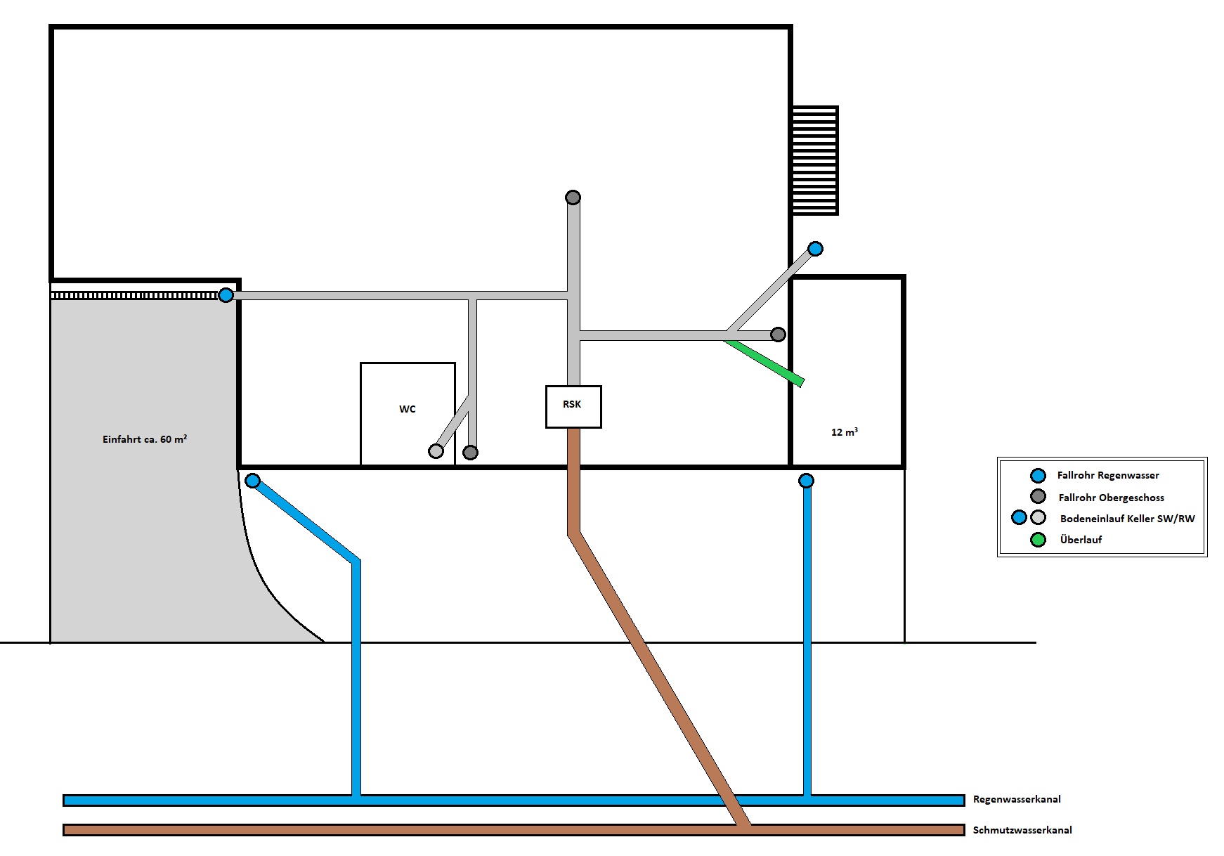

    Ich muss das Thema einfach nochmal rauskramen, weil mittlerweile neue Erkenntnisse da sind.
    Wir sind, da wir relativ nah an einem kleinen Fluss leben, im Juli von dem Hochwasser getroffen worden. Der gesamte Keller wurde bis zur Decke geflutet.
    Jetzt sind wir was das Thema Wasser angeht natürlich noch sensibler geworden.
    Letzte Woche haben wir im Vorgarten einen Rohrbruch (Gussrohr-Ableitung vom Regenwasserfallrohr in den RW Kanal) entdeckt. Was gut ist: Das Dach wird separat entwässert, da Trennsystem. (Nicht wie vorher angenommen zusammen mit dem SW in den Hauskanal). Was schlecht ist: Die kosten für die Instandsetzung :-( ..... naja andere Baustelle.
    Lediglich die ACO-Rinne vor dem Garagentor, sowie ein Bodenablauf an der Kellertreppe entwässert durch den Hauskanal. Das bedeutet das im Falle eines Rückstaus und geschlossener elektrischer Rückstauklappe der Keller, bzw. die Garage vollläuft. (Pissoir, Waschbecken und Dusche bekommen einzelne Rückstausicherungen, die Bodenabläufe im Partykeller werden verschlossen)
    Im Zuge der Hochwasser-Aufräumarbeiten wurde der nicht mehr benötigte 17.000 L Stahl-Heizöltank entsorgt. Nun haben wir einen Raum mehr, welcher ca. 70 cm tiefer liegt als der restliche Keller und damit ein Fassungsvermögen von 12 m³ hat. Meine Überlegung ist jetzt diesen Raum als "Flutkeller" zu opfern, da dort die Wände und Böden auch beschichtet sind.
    Dazu würde ich vor der Rückstauklappe eine Ableitung/KG Rohr vom Hausanschlusskanal aus mit leichtem Gefälle nach oben in den besagten "Flutkeller" legen. Das müsste dann von der Höhe her alles so ausgelegt werden, dass das Wasser in den Flutkeller läuft, bevor es irgendwo aus einem Bodenablauf austritt. Ein Geruchsverschluss oder Siphon wären auch nicht schlecht, falls es das für 150er KG Rohr gibt.
    Jetzt sind die Fachleute unter euch gefragt was ihr von dem Lösungsvorschlag haltet.
    Anbei mal eine schematische Skizze von der aktuellen Situation:

    Ne Skizze, toll. Damit kann man arbeiten. Vom Lösungsvorschlag würde ich Abstand von nehmen.
    1. Hinweis: Regenwasser (Kellerabgang / Rinne bei der Garage) dürfen (!) gar nicht am Schmutzwasserkanal angeschlossen sein. Ein SW-Kanal hat i.d.R. auch keinen Rückstau durch Regenwasser, weil er hydraulisch gar nicht auf Regenwasser ausgelegt wurde.
    Kellerabgang rechts Dach drüber somit bekommt der Bodenablauf keinen Niederschlag mehr ab. Dann außer Betrieb nehmen.
    Die 60m² Einfahrt wären dann noch zu schützen. Sinnvoll: Ableitung vom Haus weg. Dafür kenn ich euer Gelände nicht.
    Jedenfalls musst du die Rinne aus dem System mit der RSK bzw. aus dem Gebäudeinnern raus nehmen.
    Entwässerung der höher liegenden Bereiche des Gebäudes an RSK vorbei.
    Im Haus würde ich niemals gezielt / geplant (Schmutz-)Wasser zwischenparken. Die 12 m³ werden da auch nix retten wenn mans braucht.
    Sowas wird z.B: bei ganzen Tiefgaragen geplant wo mal paar tausend m² bei rum kommen aber nicht im EFH.
    Bei außergewöhnlichen Ereignissen schwimmt das Haus weg. Haben wir ja dieses Jahr erlebt da ist deine RSK dein geringstes Problem. Zumal da nur Schmutzwasser dran hängen sollte. Wenn die aber alle bei euch in der Gegend so wild angeschlossen haben dann gute Nacht.
    Du kannst den Schutz erhöhen. Aber glaub bitte nie, dass du 100%ig sicher bist.
    Eine RSK ist auf den Fall einer Mischwasser-Kanalüberlastung (alle 3-5 Jahre) ausgelegt. Ein Starkregenereignis beginnt bei 1 mal alle 20-30 Jahre.
    Aber da du hier nicht mal MW-Kanal hast eher theoretisch.

    Zum 1. Hinweis: Das es nicht sein darf ist uns bewusst, lässt sich aber leider nicht so ohne weiteres ändern, da der RW Kanal höher liegt. Ich vermute das die das damals (1973) beim Bau auch aus dem Grund so (schlecht) gelöst haben.
    Der Kellerabgang ist derzeit teilweise überdacht. Eine vollständige Überdachung fällt flach, da sonst das Dach direkt vor einem Fenster ist.
    Okay, die Entwässerungsgegenstände aus höher liegenden Bereichen könnte man an der RSK vorbei legen. Ich denke aber das wir (2 Personen) im Falle des Falles auf einen Toilettengang usw. verzichten können.....für den Notfall haben wir noch ne Menge Bau-Eimer ;-)
    Keine Frage, der Lösungsansatz mit dem "Flutraum" ist bei weitem nicht das gelbe vom Ei und vom Gedanken an einen 100% Schutz haben wir uns verabschiedet.
    Wenn nochmal so ein Hochwasser kommt, dann müssen wir uns damit abfinden das der Keller wieder bis zur Oberkante voll sein wird.....also wenn der Fluss wieder über die Ufer tritt = keine Chance! Durch die baulichen Begebenheiten/die Garageneinfahrt ist der Keller zum fluten verdammt.
    Was die Beseitigung der ganzen Schäden alles kostet will ich hier gar nicht auflisten, geschweige denn von den Nerven die dabei auf der Strecke bleiben.
    Aus dem Grund muss halt eine Lösung her, die kostengünstig ist und zumindest ein wenig Abhilfe schafft.

    Ich weiß schon, warum ich das damals geschrieben habe. Bei einem Trennsystem würde ich vorher nochmal überprüfen, ob eine Rückstausicherung der Schmutzwasserleitungen wirklich notwendig ist.
    Die Bodenabläufe möglichst aufgeben und den Ablauf der Rinne an der Garage versickern lassen, wäre so eine Idee.
