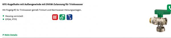

    Hallo Zusammen,
    sind die roten KFE Kugelhähne (http://www.simplex-armaturen.de/index.php?Heizraumarmaturen#KFE-Kugelhaehne-) für den Trinkwasserbereich zugelassen oder müssen diese durch die grünen ausgetauscht werden?
    Alle anderen Kugelhähne im Trinkwassersystem sind grün, nur die Entleerung am Speicher unten hat einen roten KFE Kugelhahn. Wenn ja wo steht das (DVGW?)
    Danke schonmal

    Bei den mit den roten Griffen ist bei mir das rote (und blaue) Symbol wenn ich darauf gehe steht Heizung.
    Bei denen mit dem grünen Griff ist das rote Symbol und das Grüne vorhanden.
    Bei den Kugelhähnen mit dem grünen Griff steht auch dabei: KFE-Kugelhahn mit Außengewinde mit DVGW-Zulassung für Trinkwasser, silikonfrei
    Das steht bei den Roten nicht dabei, zumindest sehe ich es nicht. Es könnten ja evtl. Materialien im Kugelhahn vorhanden sind, welche nicht ins Trinkwasser soll?
    Dei den Kugelhähnen mit dem "grünen Griff" steht z.B. im Ausschreibungstext noch dabei "Entzinkungsbeständiger Einschraubnippel. Das seheich bei denen mit dem roten Griff nicht im Ausschreibungstext.
    Auch steht bei den roten nichts von DVGW Zulassung.

    Hallo Murks,
    die KFE-Kugelhähne mit dem roten Flügelgriff sind nur für Heizung geeignet, die mit dem grünen Flügelgriff für Heizung und Trinkwasser (DVGW-geprüft) geeignet. Siehe hier
    Unbenannt.jpg Rotes Icon= Heizung; Grünes Icon= Trinkwasser
