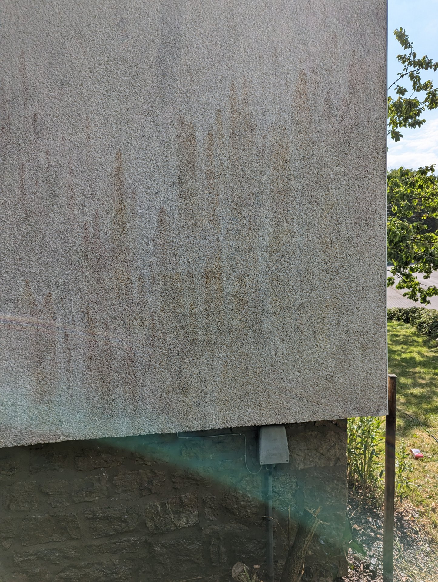

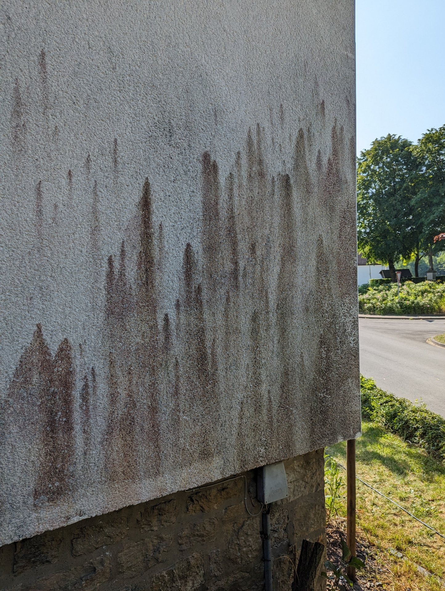

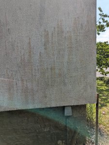

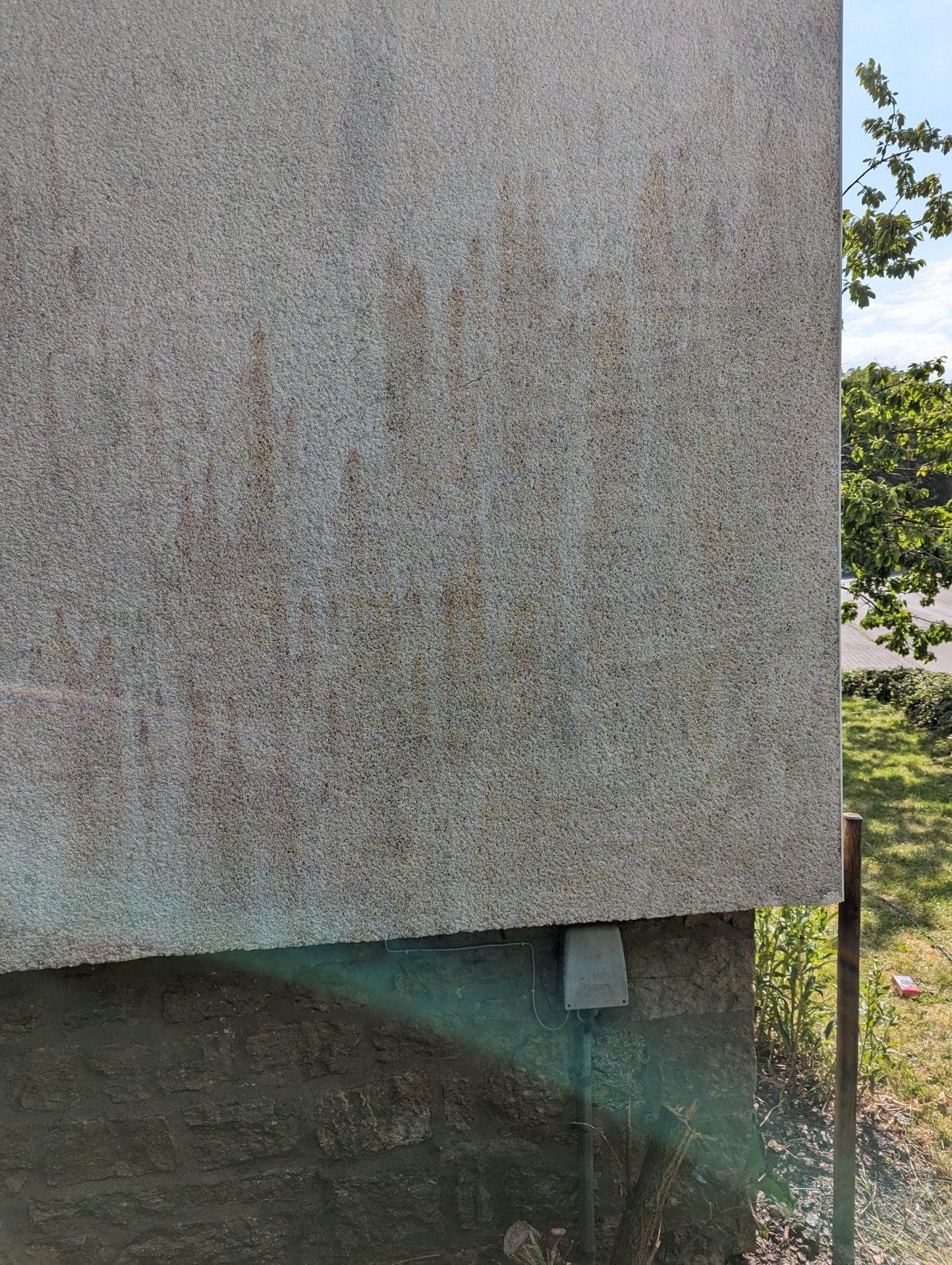

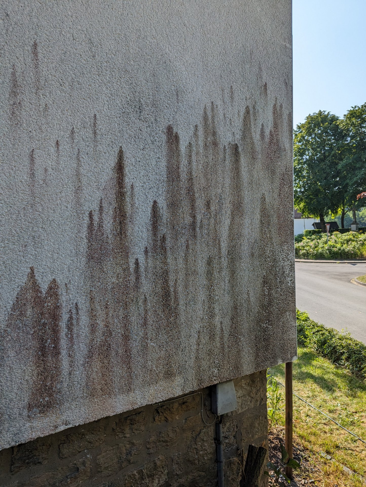

    Guten Abend zusammen.
    Ich beabsichtige unser Haus zu streichen und habe dafür die Fassade gründlich abgekärchert.
    Zu dem üblichen allgemeinen Schmutz, welcher sich ganz gut lösen ließ hatte ich zusätzlich mit Rotalgen und Schwarzalgen zu kämpfen.
    Hierzu war ich zuerst ist einem Malerbedarfsgeschäft und habe mir das Mittel "Pufas - Algen und Schimmelstop" gekauft.
    Ablauf: 1. Wand gekärchert und trocknen lassen 2. Pufas aufgesprüht im Verhältnis 1:7 und 2 Tage einwirken lassen 3. Wieder gründlich kärchern
    An sich konnte ich von den Algen auch etwas lösen, jedoch nicht vollständig. Gerade als die Wand noch nass durch das kärchern war konnte man das rot der Rotalgen durchscheinen sehen.
    Aufgrund des Ergebnisses bin ich in ein anderes Fachgeschäft gefahren, die haben mir di Sanierlösung von Ilka verkauft ( sau teures Zeugs - 5 Liter 82€ - unverdünnt aufgetragen) ... Ergebnis genau wie bei Pufas!
    Ich habe Mal zwei Fotos angehangen. 1. Vor dem Reinigen 2. Nach dem Reinigen (nass)
    Nach der Trocknung konnte man den Rotstich nur noch erahnen.
    Die Sanierlösung hat die Fassade teilweise sogar ausgeblichen.
    Meine Fragen:
    1. Reicht die Reinigung so wie ich sie durchgeführt habe? Gerade im Hinblick auf den neuen Anstrich (Grundierung, 2x Anstrich mit Fassadenfarbe). Wenn nein, was muss ich anders machen?
    2. Hat das Ausbleichen der Sanierlösung Auswirkungen auf den späteren Anstrich?
    Danke bereits jetzt für eure Einschätzungen :)

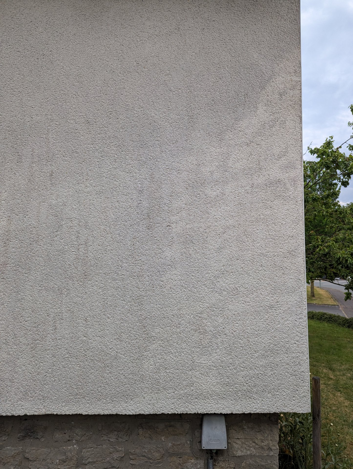

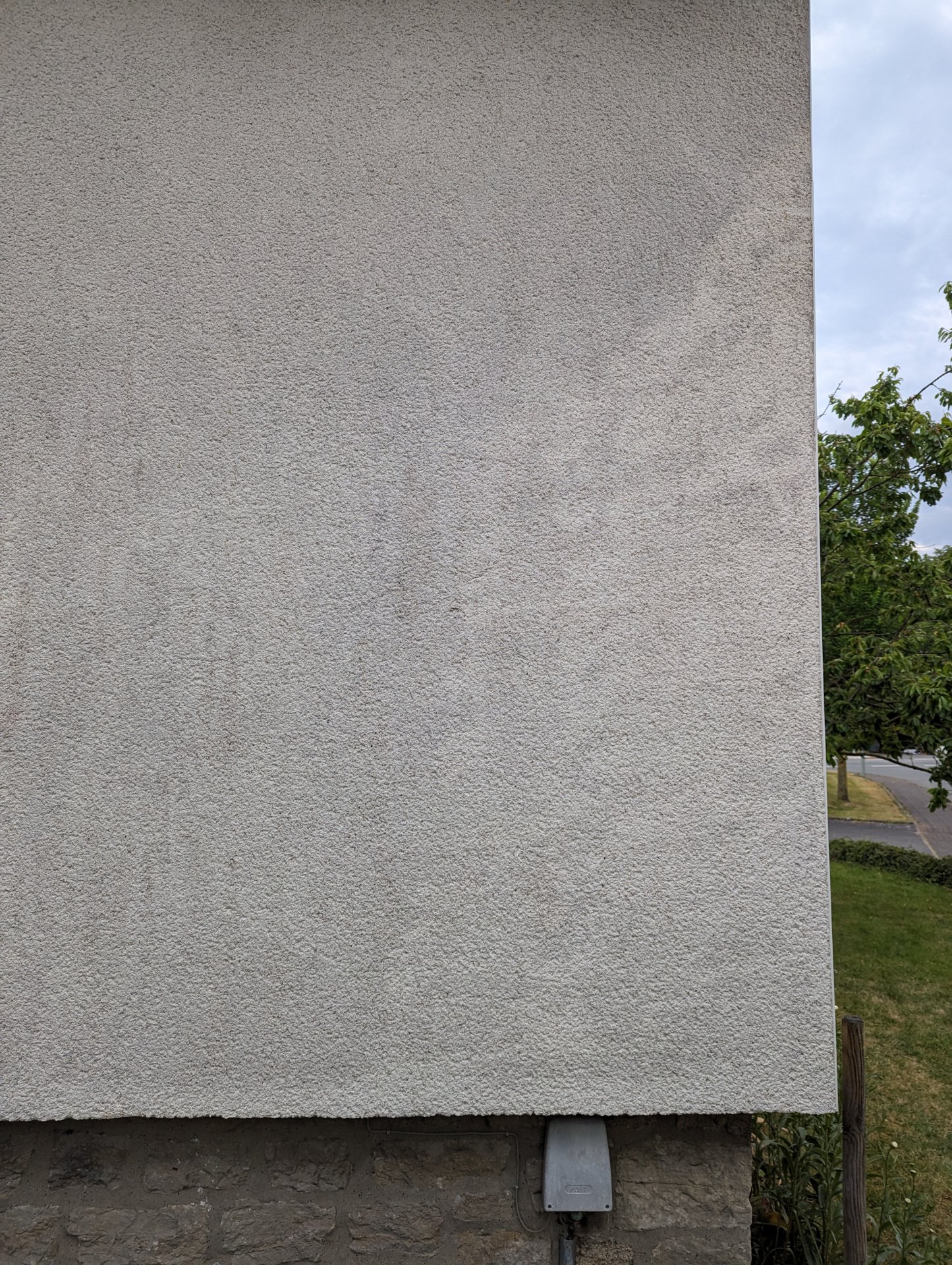

    Der Vollständigkeit halber noch ein Foto der (fast) trockenen Wand ... es hatte noch geregnet ;)

    Hallo Marian123123,
    bist Du Dir da mit der Diagnose der Ursache sicher ?
    Für mich sieht es so aus, als ob die Verschmutzungen jeweils von dedizierten Punkten ausgehen und dann nach Unten verlaufen / verwaschen. Ich würde da auf kleine Eiseneinschlüsse im Putz und deren Rostspuren tippen.
    Seit wann ist der Putz an der Wand ? Wurde das bereits kurz nach Verputzen sichtbar ? Wie sieht so ein Ausgangspunkt aus der Nähe aus ?

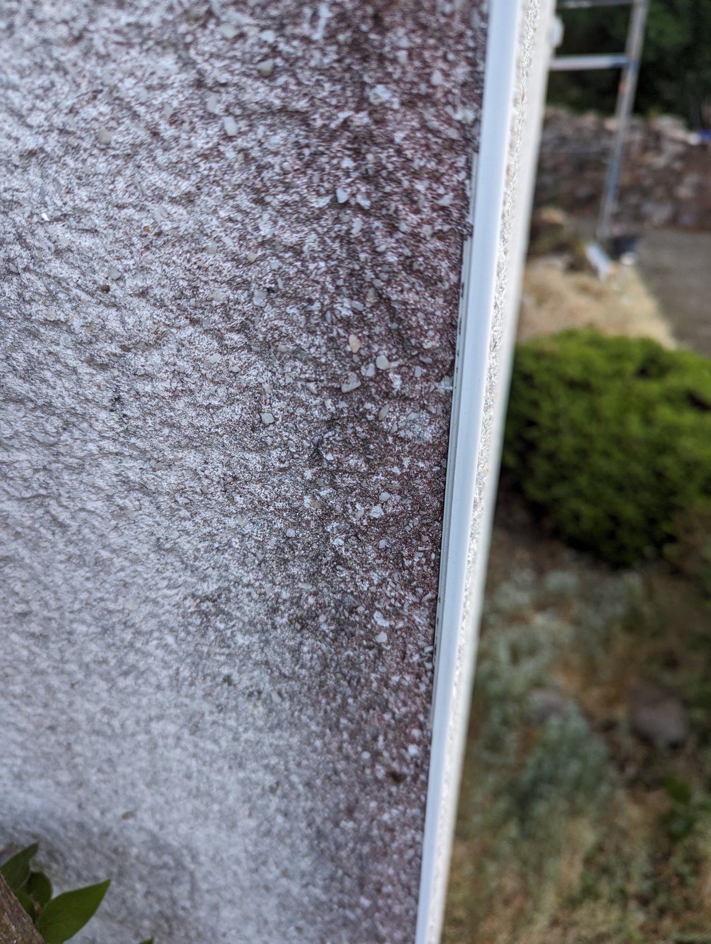

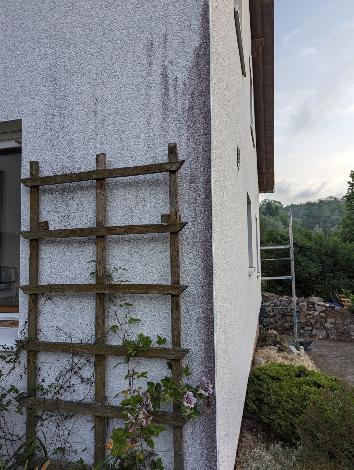

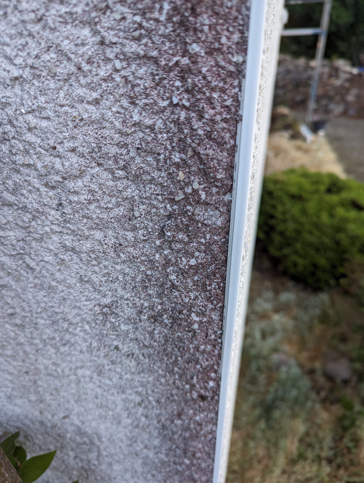

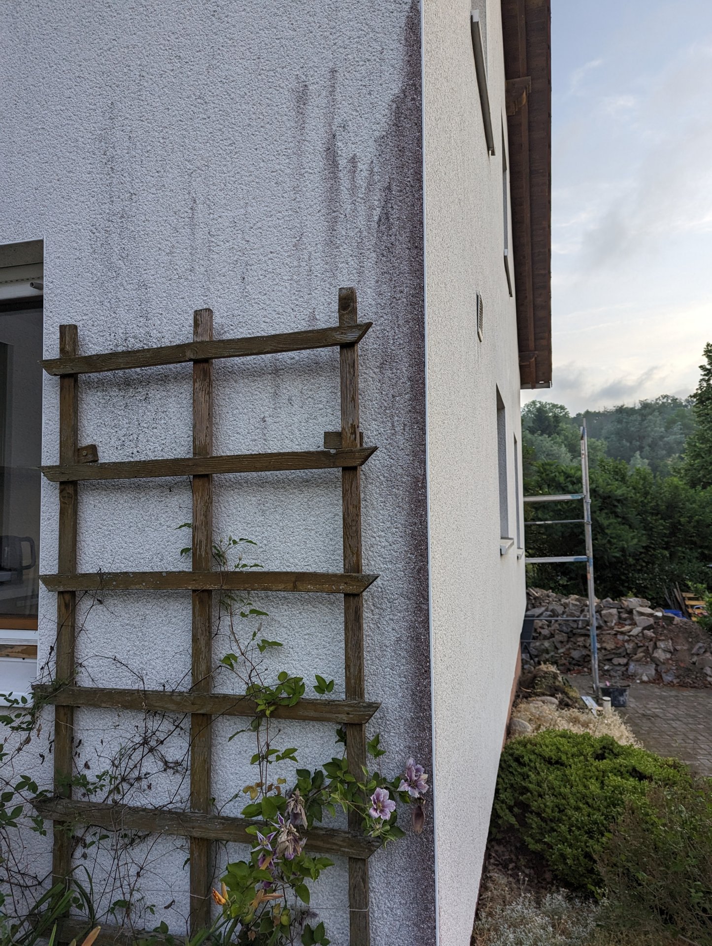

    Guten Morgen,
    ich glaube einen Eiseneinschlüsse kann ich tatsächlich ausschließen.
    Diese Flecken sind punktuell, befinden sich jedoch gerade an den Wetterseiten und an den Stellen, wo zuvor ein Busch/Strauch Recht nah an der Fassade stand. So auch in dem Bereich, der in Fotos zu sehen ist.
    Ich habe nochmal eine unbehandelte Stelle als Fotos angehangen ... In diesem Bereich steht seit zig Jahren eine wilde Rose und auch hier wieder der Bewuchs mit Algen.
    Der Putz ist von '96. Seitdem wurde er meines Wissen auch nicht behandelt.
    Ich bin mir tatsächlich unsicher, ob die bisherige "Reinigung" für den späteren Anstrich ausreichend ist. Ohne einen weiteren Anstrich wäre ich mit dem Ergebnis echt enttäuscht.
    Kann sich diese Alge/Pilz durch den neuen Anstrich hindurch kommen?
    Es ist ja wie gesagt auch ein Kratzputz, mit dem Kärchern sollte man ja auch vorsichtig sein, wobei ich die besagten Stellen schon ziemlich stark bearbeitet hab.

    Hallo Marian
    Ich weiß nicht so richtig, was du erwartet hast. Das Ergebnis deiner Arbeit ist gut, besser geht es nicht. Aus alt, wird nun mal nicht neu.
    Wie viele Gifte jetzt dadurch in den Erdboden gelangt sind, zeigen dir deine Pflanzen um das Haus herum in der nächsten Zeit an.
    Die Flächen ausreichend lange jetzt abtrocknen lassen. Vielleicht noch kleine Putzreparaturen und Putzrisse schließen und dann einen ordentlichen Fassadenanstrich, 2 - fach.
    Produktwahl fungizid und algizid eingestellt oder besser noch Silikat.
    Lass dich da beraten .....
