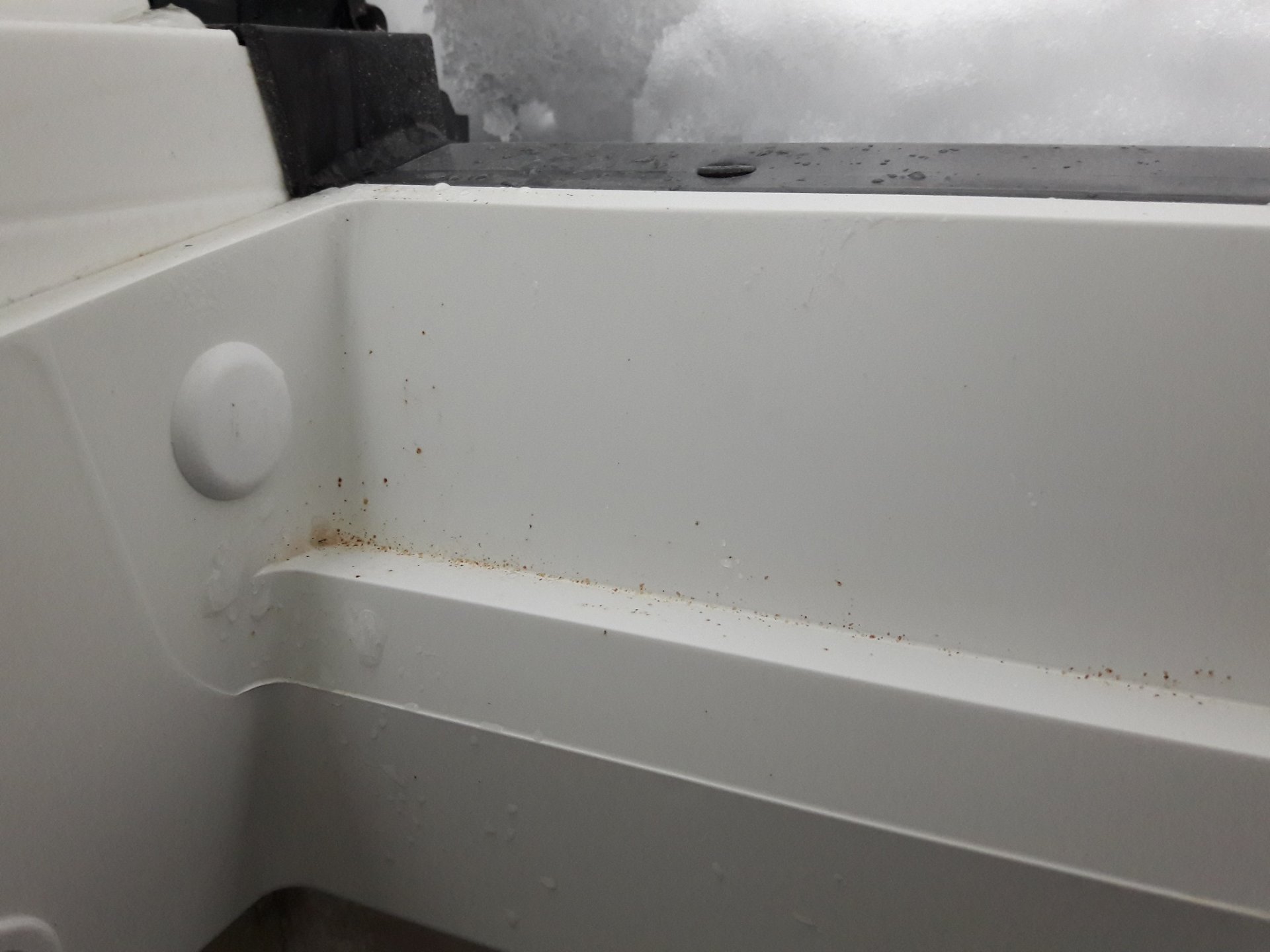

    ich habe bei einem Velux Dachfenster(Kunststiffrahmen) am Rahmen innen, da wo der Absatz ist, überall kleine rotbräunliche Flecken die für mich wie Rost aussehen.
    Ist alles trocken, keine Kondensfeuchte zu sehen.
    Kriegt man nur mit einem feuchten Tuch aber auch nicht ab.
    Wo kann das herkommen ?

    hier zwei Bilder. Nicht von der Feuchtigkeit irritieren lassen, das war Schnee der reingefallen ist :)

    Wenn es wirklich Rost sein sollte:
    Den bekommst Du mit Klo-Reiniger oder Alu-Felgen-Reiniger entfernt.
    Einfach leicht einstreichen (nichts davon nach unten laufen lassen) und nach 5 min Einwirkungszeit mit einem mittelgroben MFT-Tuch abwischen.
    Abschließend mit viel Wasser nachwaschen.

    Bitte entschuldige:
    Du hast neu gebaut - woher sollen wir wissen, woher das braune Zeugs kommt - wenn noch nicht einmal klar ist, was es ist.
    z.B. Flex-Arbeiten, Bahngleise in der Nähe, Schweißarbeiten, Braune Lasur,...

    evtl. oxidierender Stahlstaub, der bei der Fertigung sich abgesetzt hat. Abwischen und schauen ob es wieder kommt.

    für mich sieht das aus wie Spuren von arbeiten mit der "Flex "
    nun stellt sich die Frage nach dem Schuldigen . Können aber auch Spuren eine nahen Bahnstrecke sein , Bremsstaub soll wohl auch solche Bilder hinterlassen.
    Sind evtl auch Spuren am Glas , evtl wurde aber vorsorglich das Fenster geöffnet zum "flexen"

    Flexspuren.. war meine erste Überlegung gestern, ohne überhaupt in den Thread hineingeschaut zu haben. Nun doch getan, bleibt so und was soll denn sonst auf nem Kunstoffrahmen rosten? Flecken ganz hinten im Schraubloch und in der Schraube sprechen doch gegen Fertigungsproblem.
    Es wurde nur halbherzig vor Ort abgedeckt beim Flexen vom letzten Riemchen, das noch schnell angepasst wurde ("och, für die paar Funken deck ich grad das Glas mit Pappe ab", "Ok, alles klar!", sind aber dann doch einige auf ungünstigem Untergrund verglüht)
    Wahrscheinlich vom Fliesenlegerazubi noch nicht mal bemerkt, weil seine Schutzbrille schon im Bus lag und auf Feierabend gewartet hat.

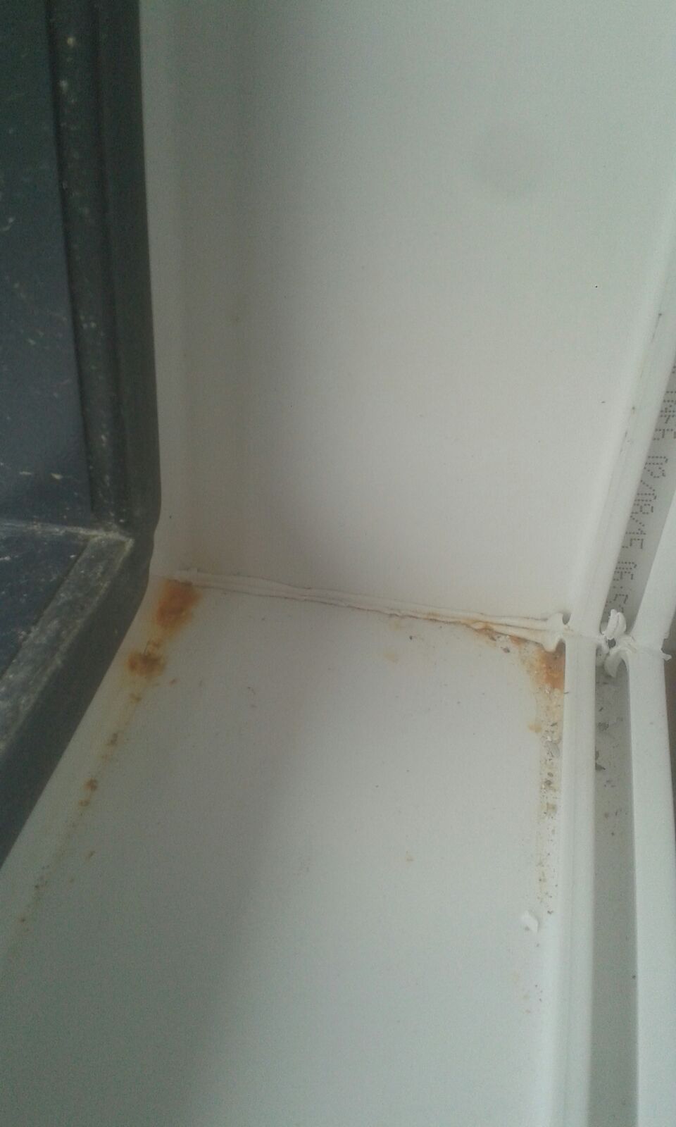

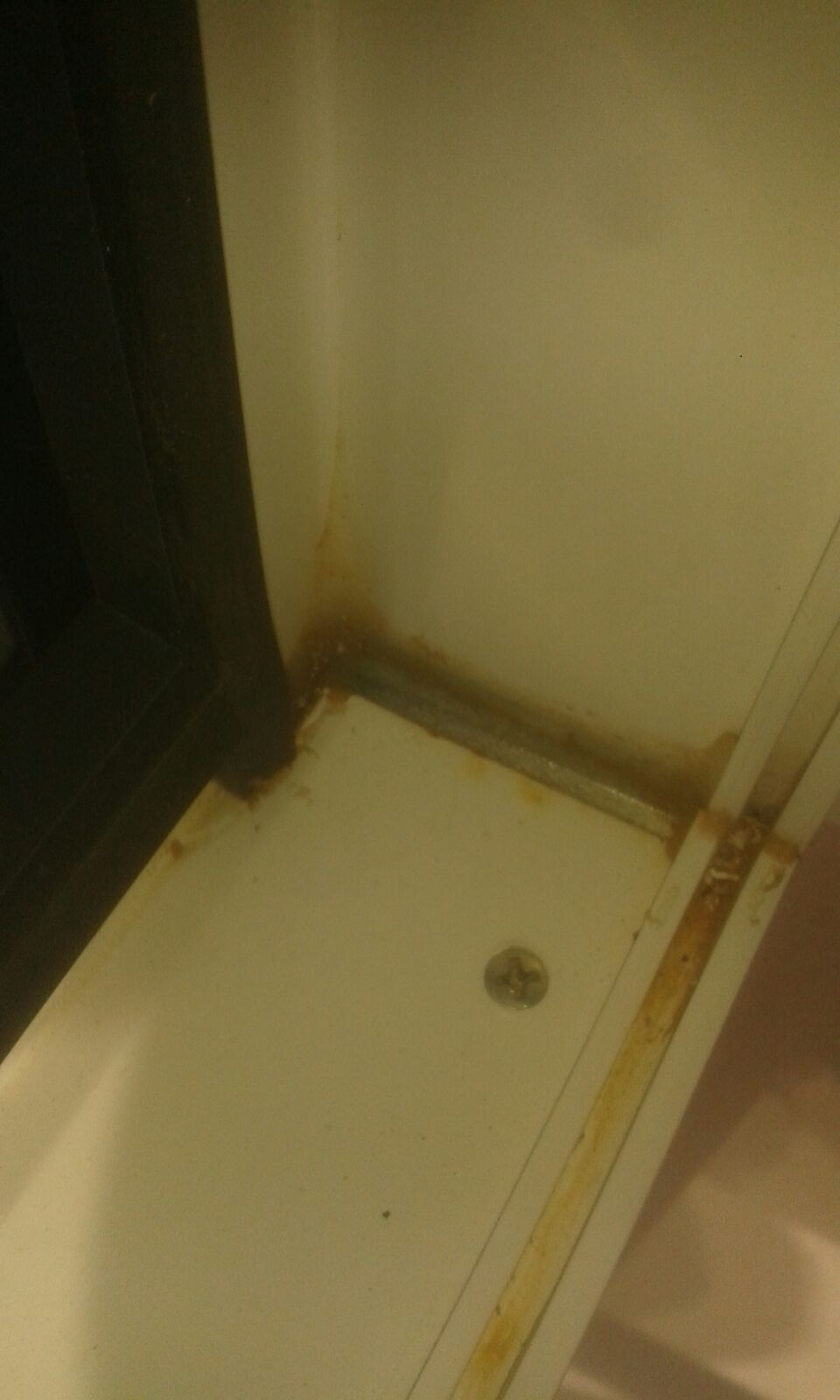

    das Thema Rost im Fensterrahmen kenne ich...siehe Anhang.
    ich hatte daraufhin direkt den Hersteller (der mir das eingebaut hatte) kontaktiert.
    Ist auch vor Ort rausgefahren, und hat erklärt das es Produktionsbedingt , beim Rahmenbohren feine Metallrückstände im Bohrloch verbleiben, und diese dann oxidieren, also nix Bedenkliches, mit Mittelchen abwaschen und dann legt sich das.
    wenn ich die Bilder aber mit deinen vergleiche, sieht mir des auch arg nach Funkenflug von ner Flex aus!?

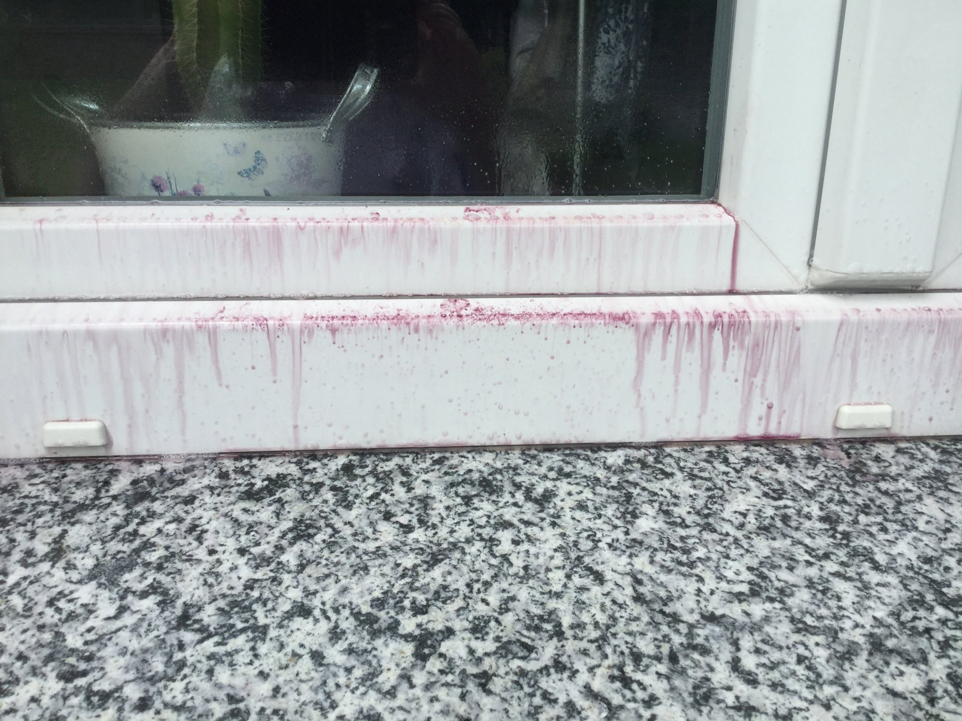

    Erfahrungsbericht zu Ros A041B647-66E7-4B50-8727-A2B140991DA6.jpeg 8897976E-CEB2-4573-9F65-402A0FA71EA3.jpeg A2093F08-A037-468B-A025-059A8A4DF8E0.jpeg tflecken auf Kunststofffenstern
    Ich habe bei Wind im Garten mit feinstaubigem Eisen(II)-sulfat hantiert, was auch gegen weisse Kunsstofffenster geweht ist. Am nächsten Tag war durch Oxidation normaler Rost geworden und die Fensterrahmen versaut, da es in die Öberfläche eingedrungen war. Säurebehandlung zum Lösen des Eisenoxids (Rost) ist hier eher schlecht, da man nicht weiss, wie der Kunststoff reagiert.
    Habe es mit Rostentferner auf Mercaptoessigsäurebasis (Komplexbildner) durch Einsprühen behandelt. Überall wo Eiseni ist wird es violettrot und wird dann nach 20 Minuten abgerieben und abgewaschen. Das Ergebnis ist sehr gut. Dann gleich noch die Terrassenplatten behandelt - tip-top. Ein Austausch der Fenster hätte ein Vermögen gekostet.
