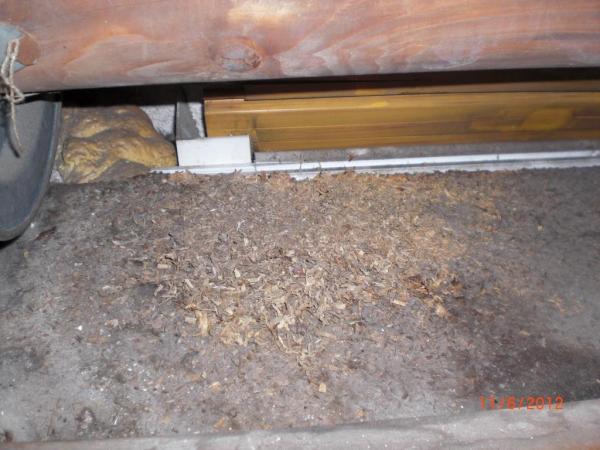

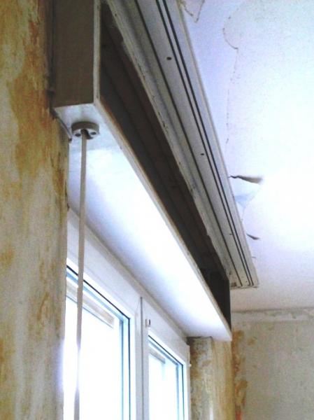

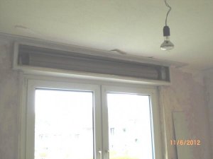

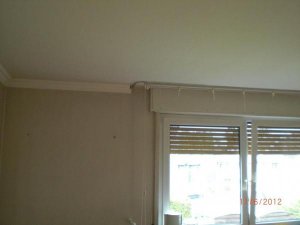

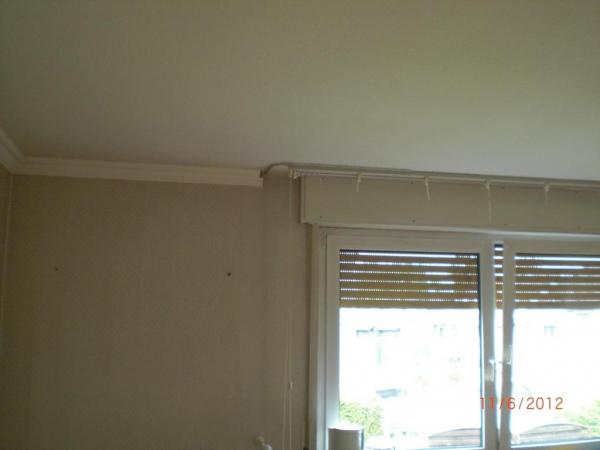

    eine 68 Wohnung wir derzeit sarniert und auch die Rollladenkästen müssen erneuert werden. Die Fenster sind rund 10 Jahre alt, so dass - auch im Hinblick - auf die Fassade ein Austauch nicht anliegt.
    Da die Rollladenkästen nciht isoliert sind, von Hand- auf Elektrobetrieb umgestellt wird und auch neue, gedämmte ALu-Panzer montiert werden sollen, stellt sich die Frage nach einem neuen Kasten, zu Mal die alten Holzplatten, mehr war das nicht, sehr weit in das Zimmer hineinragen.
    Auf dem Fenster liegt ein "Pressspanplatte" auf, um den Betonkasten ist ein Holzrahmen, in der Decke mit Geschossstiften (??) befestigt.
    Wartungsfreundlich ist der große Holzdeckel vor Kopf.
    Gibt es für derartige Anwendungsfälle fertige Kästen, falls ja bei welchem Hersteller?
    Wie sollte man einen Kasten fertigen lassen??. der in der Tiefe kleiner ist, voll isoliert und eine freundliche Wartungsklappe hat.

    es gibt Sanierungssysteme für Altbauten von R...a. Aber, ob die hier passen muss geklärt werden!!
    Und, in der Tiefe kleiner, gedämmter und Wartungsfreundlich, geht so überhaupt nicht!! Das Panzerpaket und die Dämmung brauchen platz!! Der richtet sich nach Höhe des Fensters!!
    Ich denke, ein Rollladenbauer wäre hier der richtige Ansprechpartner!!
