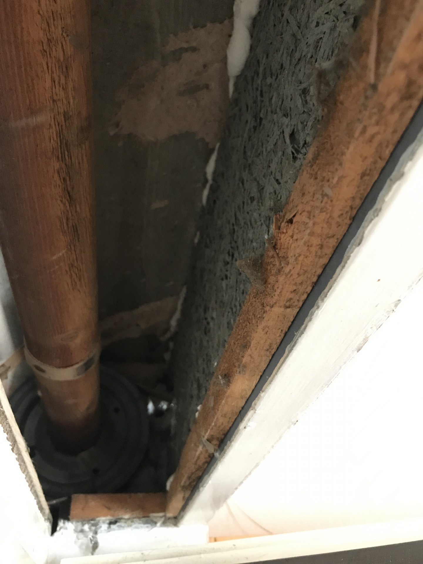

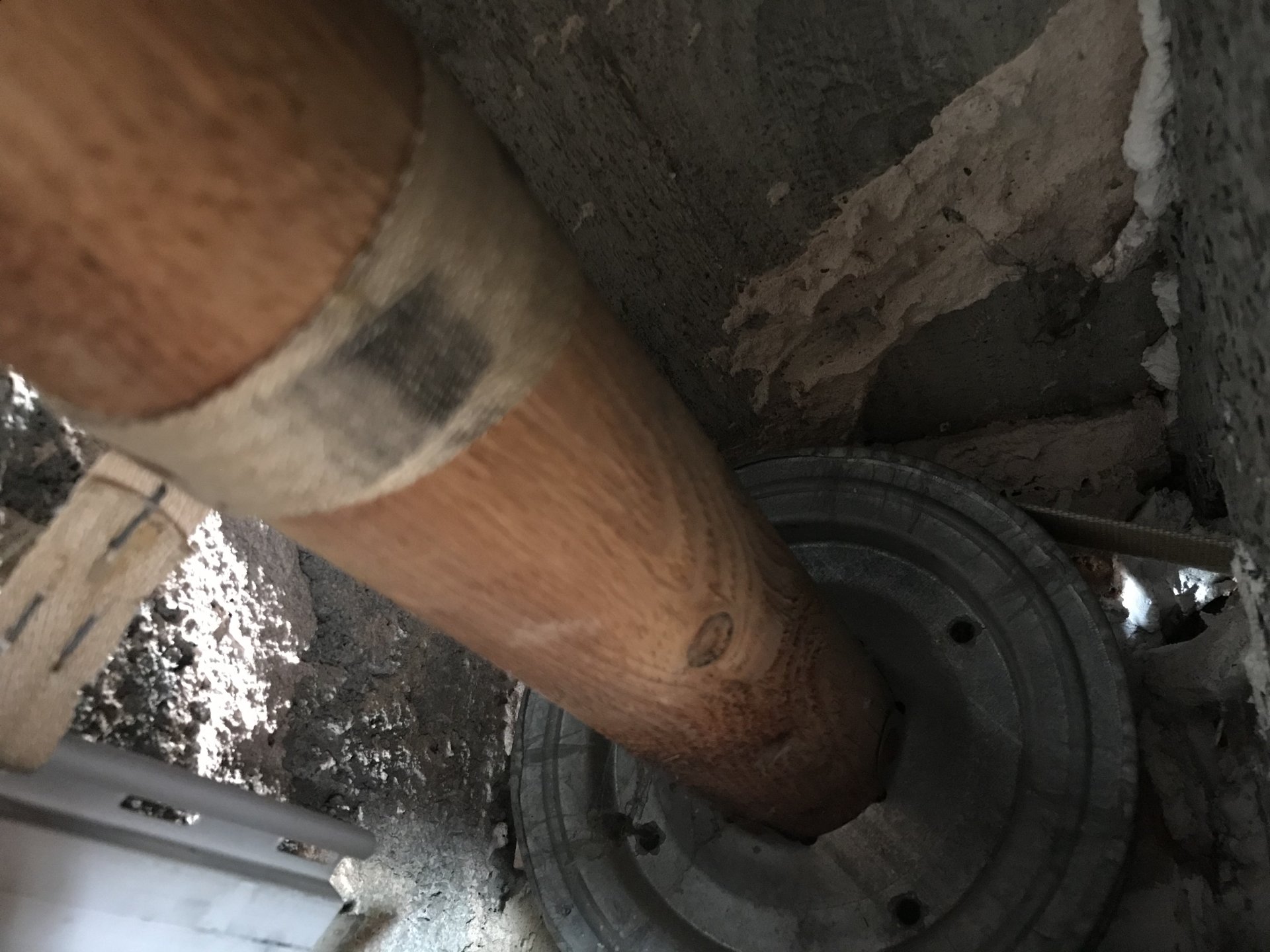

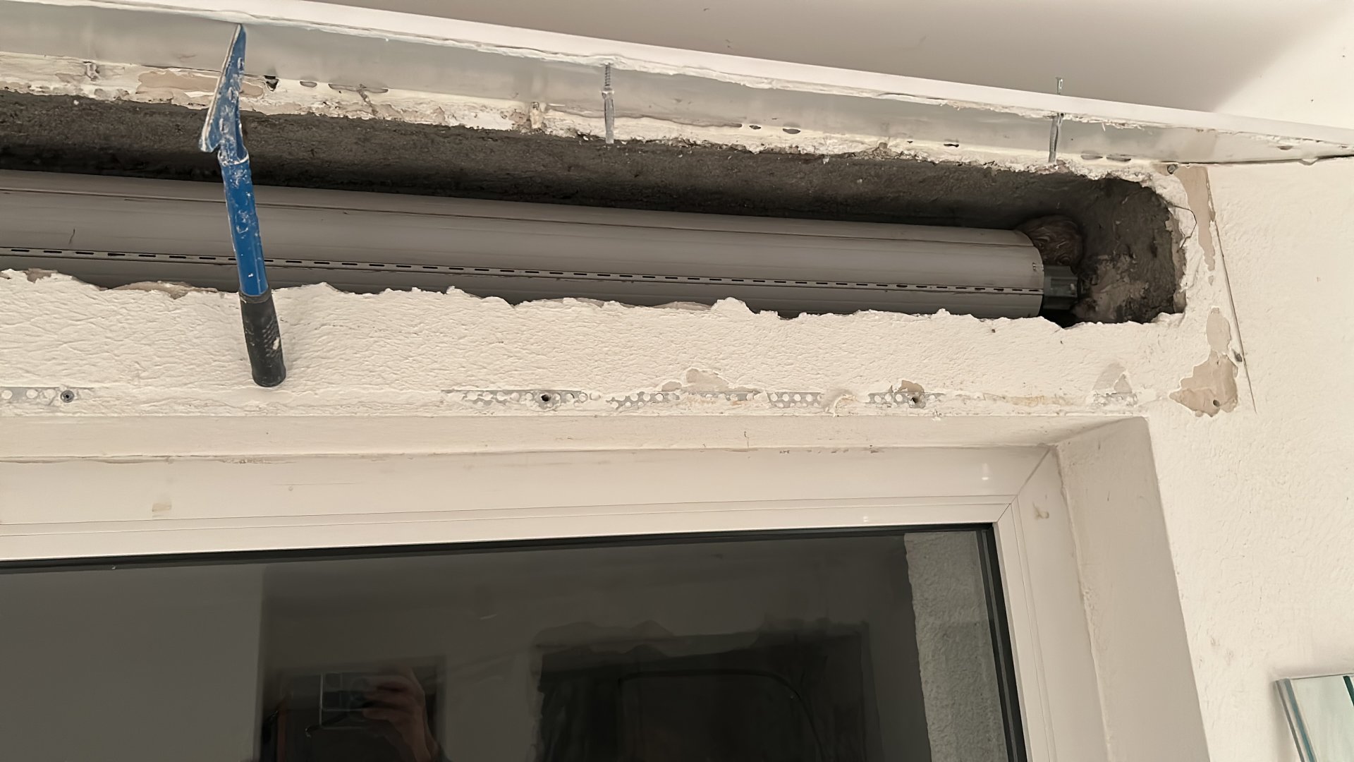

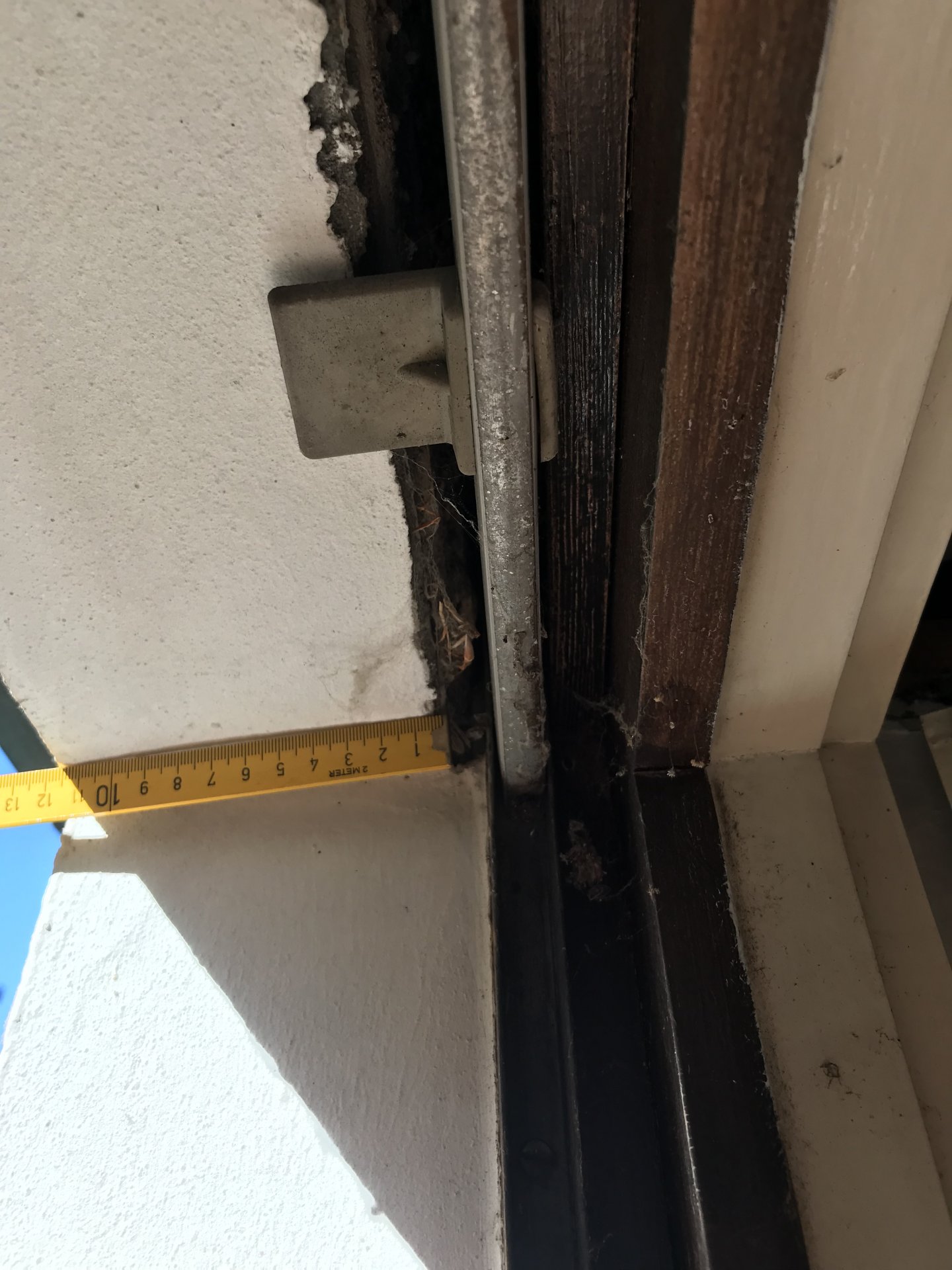

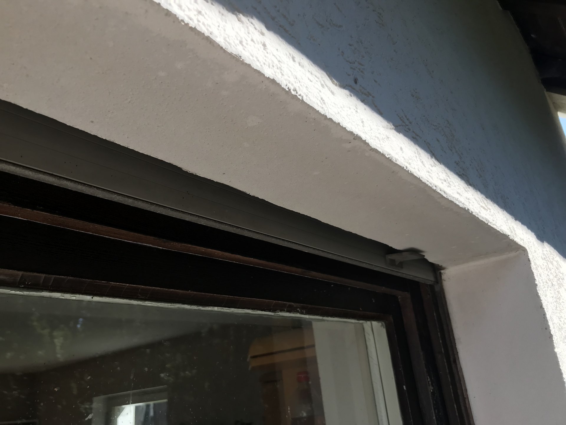

    Ah schön, dass noch jemand mit liest. Mir ist Licht in der Wohnung sehr wichtig und ich schließe die Rollläden eh nur bei allergrößter Hitze. Und seit kurzem habe ich genau dann mehr als genug Solarstrom, um ggf. eine kleine Klimaanlage oder Splitgeräte laufen zu lassen.

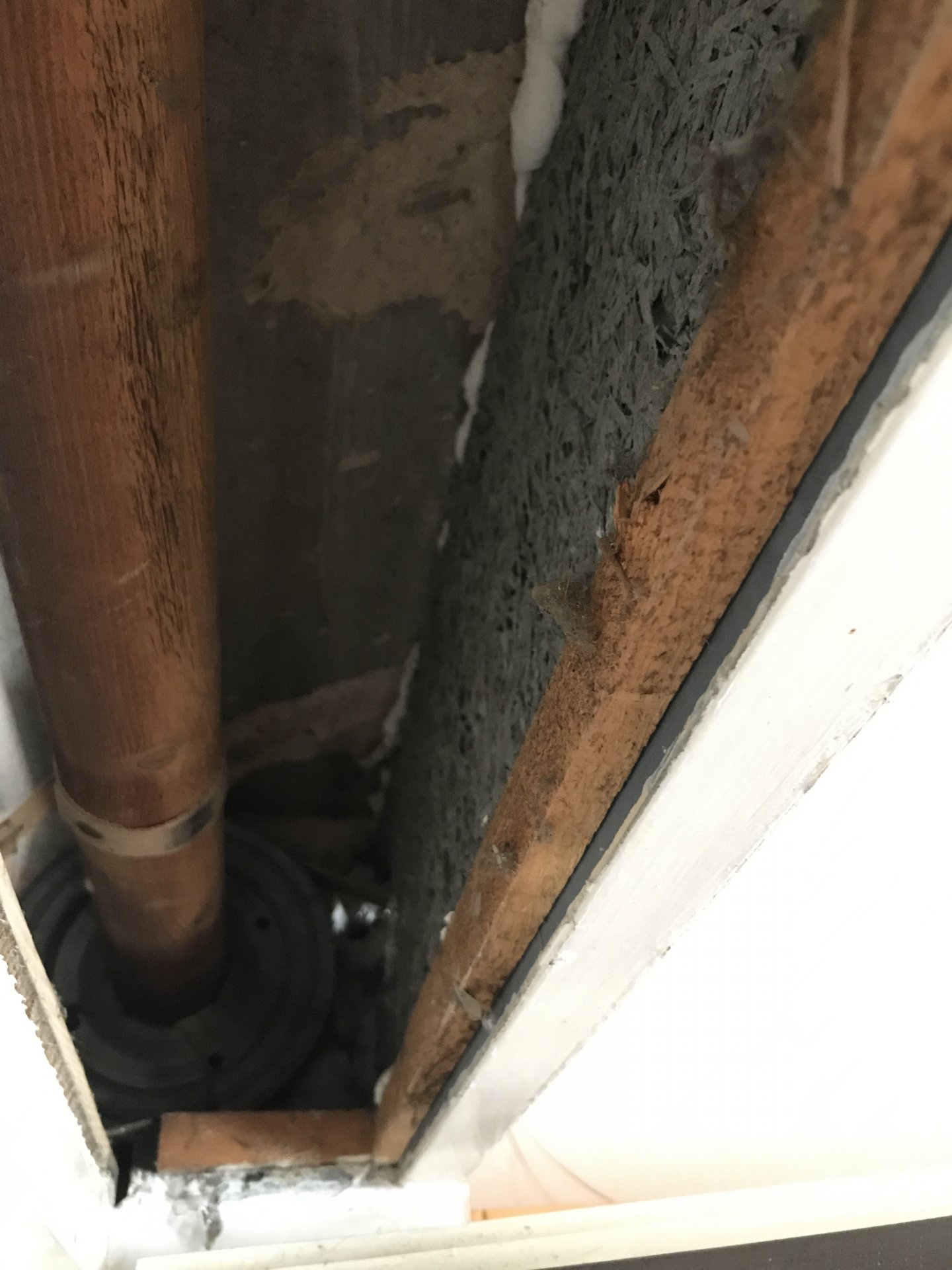

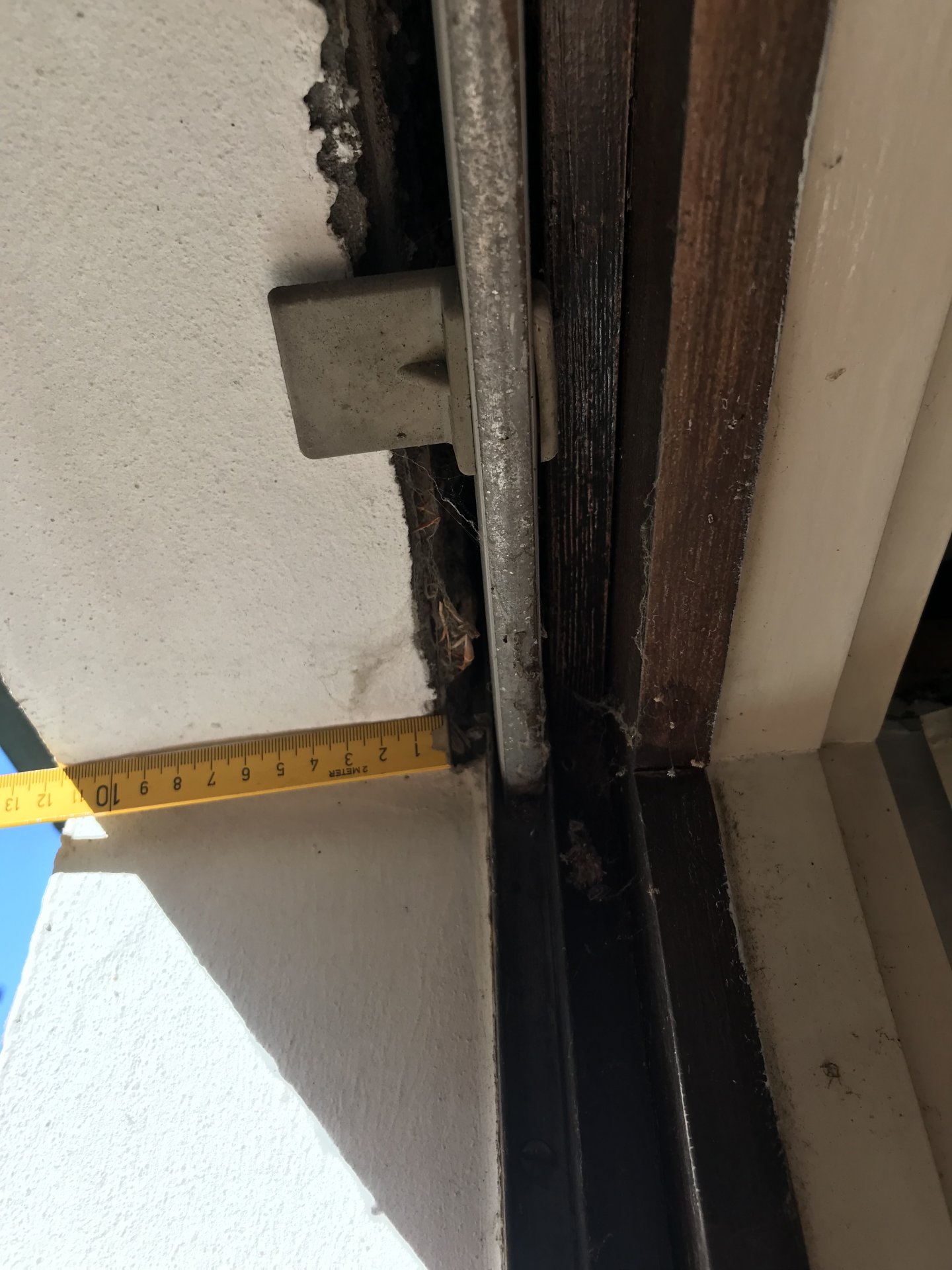

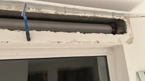

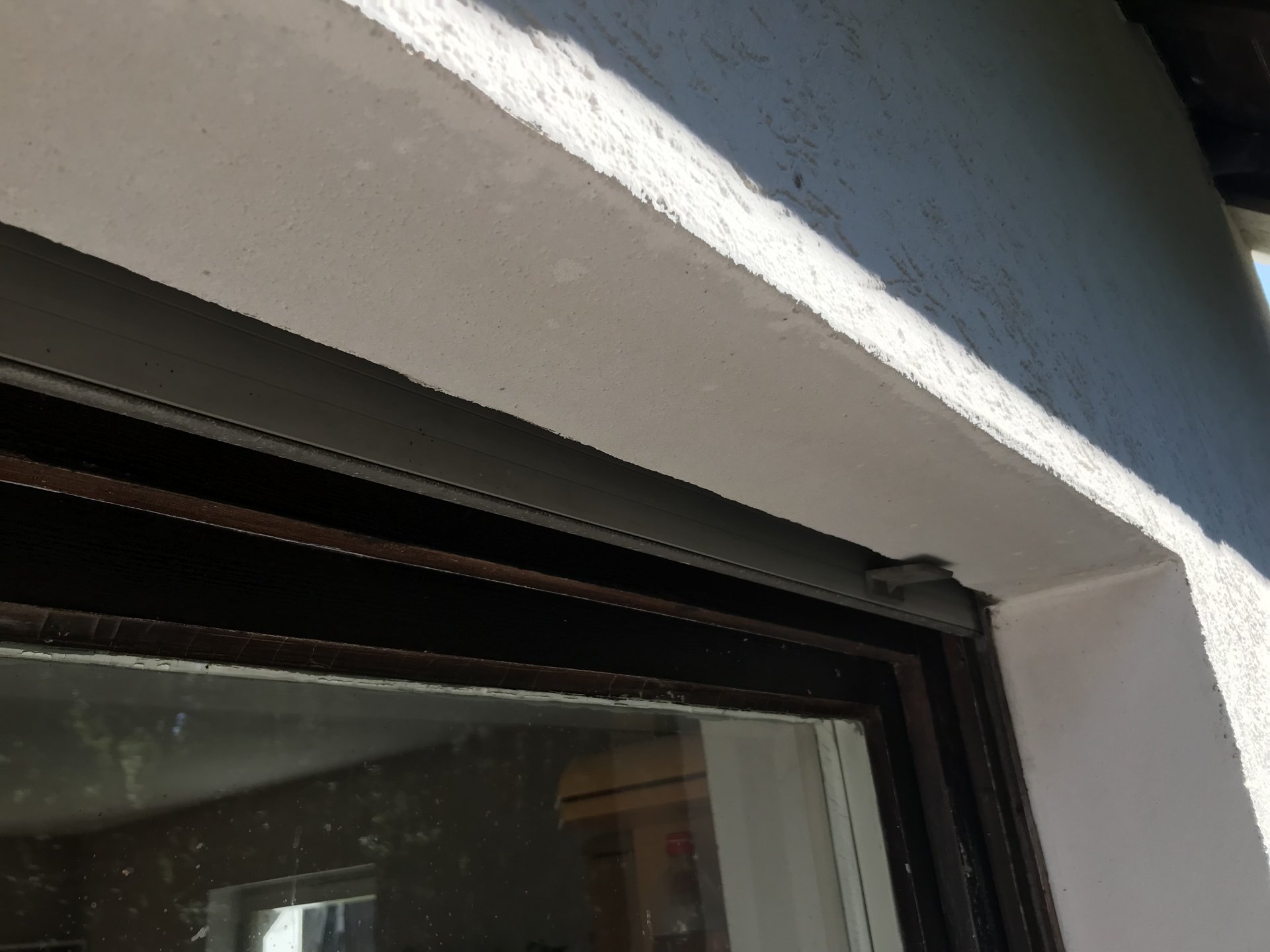

    Ich habe 30 cm starkes Ziegelmauerwerk und 4 cm Styropordämmung + Putz. Die Schürze (heißt das so?) vor dem Rollladen ist 12 cm dick. Ich habe gestern einen Statiker befragt und er hat mir bestätigt, dass nichts davon tragend ist.
    Innen liegt 3 cm Sauerkrautplatte davor. Der Unterschied zwischen dem sichtbaren BetonSturz über dem Kasten und der Decke im Raum beträgt 8,5 cm.
    Ich möchte die Fenster jetzt austauschen lassen und so weit wie möglich nach vorne setzen, wegen der späteren Dämmung.

    Ich habe tatsächlich die alten innen liegenden Rollladenkästen ausgebaut und die neuen Fenster entsprechend höher bemessen eingebaut. Die Rollladenschürze außen war laut Statiker nicht tragend, so dass ich sie trotz Armierungeisen mit Flex und Steinsäge entfernen konnte. War viel Aufwand und Dreck, aber die höhere Lichtausbeute im Raum ist es definitiv wert. Und zusätzlich habe ich natürlich mit dem Rollo-Kasten eine der größten Kältebrücken eliminiert. Verdunklung schaffe ich über Gardinen und Lärmschutz brauche ich mit dreifachverglasten Fenstern nicht.
