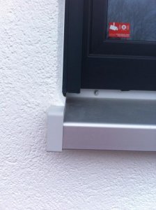

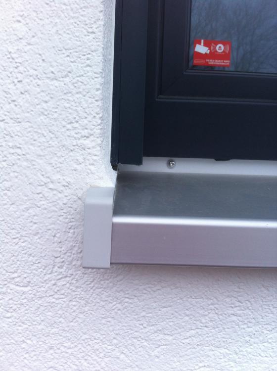

    Guten Morgen Zusammen,
    nach einiger Zeit stillen Mitlesens, habe ich nun auch eine Frage.
    Wie ist eure Meinung, zu besagten Bildern ?
    Es geht hier um die Rolladenleisten. Sind diese die Normgerecht eingebaut ?
    Den "Versatz" wurde mit Acryl hergestellt. Irre ich mich oder sollte die FÜhrungsschinen nicht bis zur Nut eingeputzt werden ?
    Danke

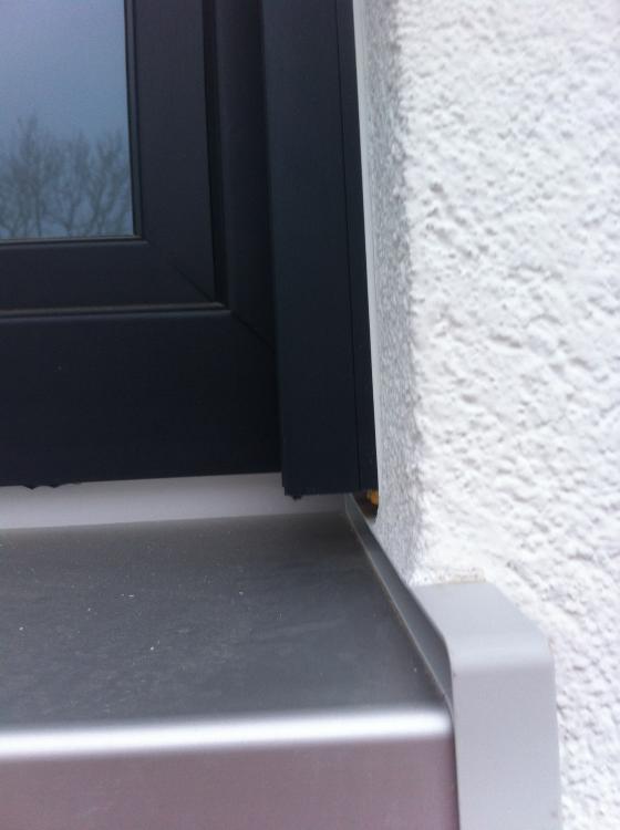

    finde den Einbau erstmal ok und sauber. Beim letzten Bild ist unter der Rollladenleiste etwas gelbes zu sehen. Evtl. sollte da auch abgedichtet werden?
    Sind das Plastikabschlüsse an der Fensterbank?

    Ja an der Seite Fensterbank handelt es sich um Kunststoffenden.
    Das "gelbe" was du siehst ist etwas Schaum welches bei der Montage rausgedruckt worden ist. ABgedichtet wurde das ganze unten mit einer art Moosgummi.

    Wichtig ist, dass es sicher gegen Schlagregendicht ist. Das Kompriband (art Moosgummi) sollte dicht anliegen, es sollte also kein Schaum zu sehen sein, da dieser nicht regenfest ist.
    Kunststoffenden habe leider die Eigenschaft sich mit der Zeit aufzulösen (jaja UV beständig .... ) immer im Auge behalten.

    Ok Verstanden, mit den Leisten bist du aber einverstanden ?

    was verstehst du unter "Nut der Führungsschiene" ?

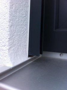

    Im zweiten Bild erkennt man es ganz gut, ich meine das die Leiste bis zur mitte (Kerbe) verputzt gehört.
    Zumindest ist das bei den Nachbarhäusern so.

    OK,
    optisch wäre das vielleicht schöner, aber rein technisch ist das in Ordnung.
    Vielleicht hat hier der Fensterbauer eine Schiene für einen dickeren Aufbau genommen.
    Da kann der Gipser nun nichts dafür. Eine Notwendigkeit seine Putzdicke zu erhöhen sehe ich da nicht.
    Was ich jedoch nicht wirklich schön, aber angesichts der Umstände technisch richtig finde ist die schräge am Putz
    im Bereich des Übergangs zur Fensterbank. Technisch hat er das gut gemacht, so entsteht keine horizontale
    Fläche. Optisch na ja.
    Aber so was sollte man halt einfach im Vorfeld klären.
