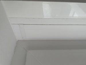

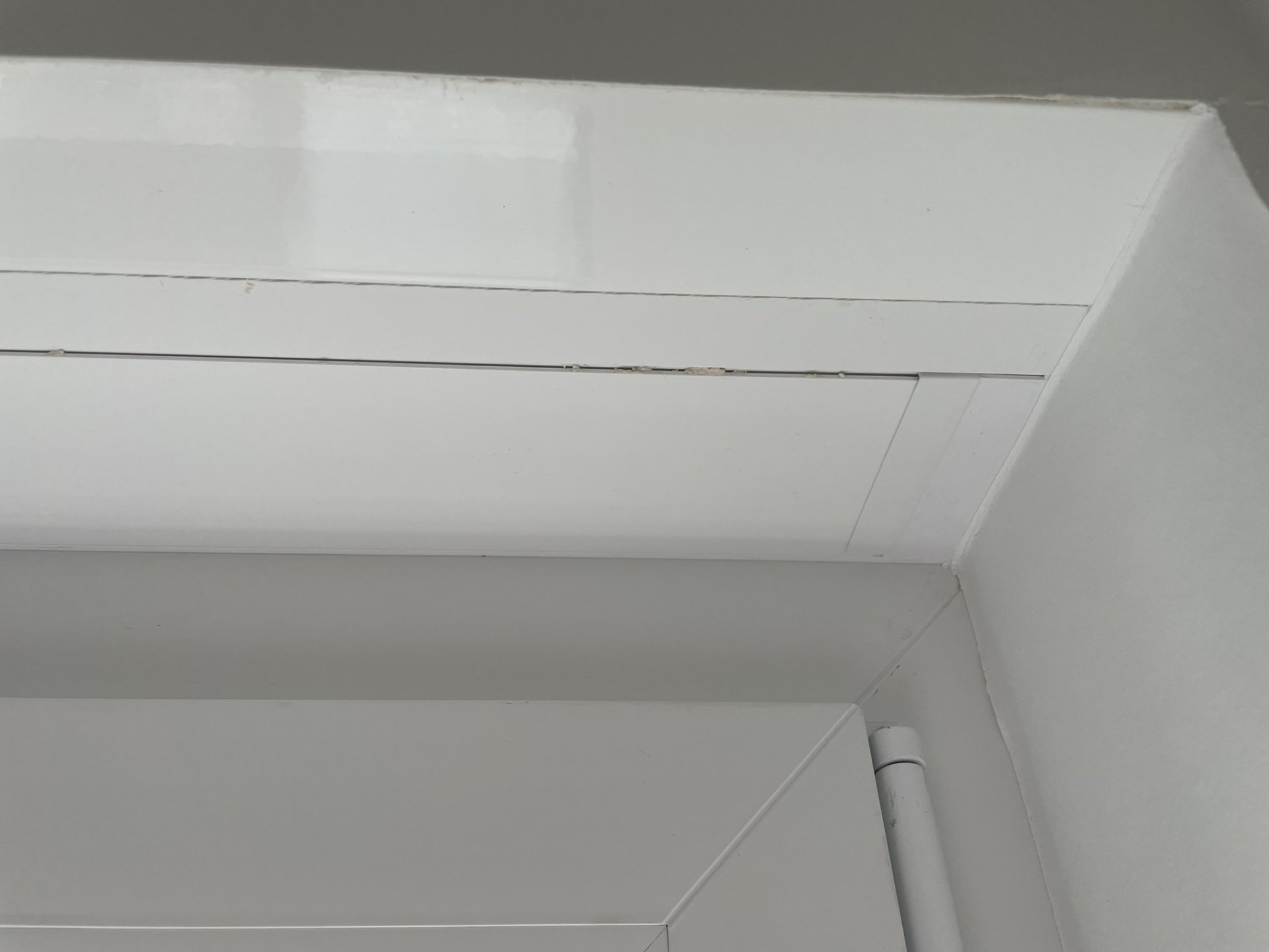

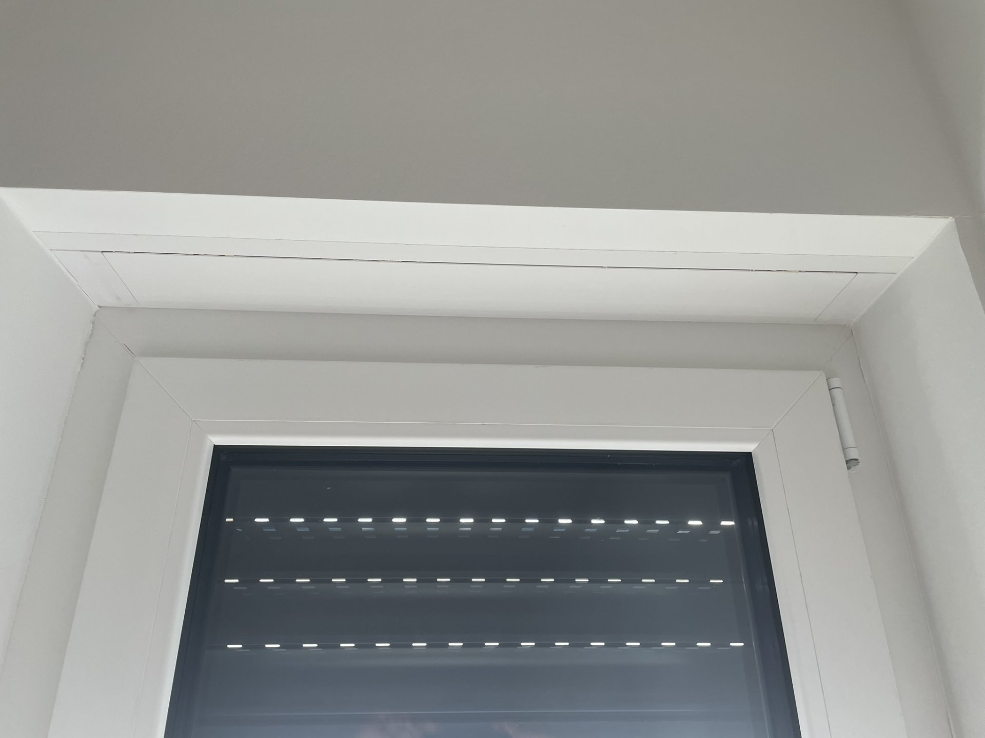

    hat zufällig einer von euch eine Ahnung wie man den Rolladenkasten in den beigefügten Bilder korrekt öffnen. Müssen die Klipps links und rechts irgendwie zu Seite verschoben werden, sodass man die Klappe öffnen kann? Ich will nicht mit einem Spachtel und viel Gewalt da irgendwas kaputt machen.
    Würde mich über Tipps und Hinweise sehr freuen.
    Danke und viele Grüße
    Hans

    das ist höchstwahrscheinlich ein Klicksystem. Die "Lasch/Klappe" wird nach unten hin geöffnet. Da wo der Schlitz ist mit einem geeigneten Werkzeug z.B. Schlitzschraubenzieher vorsichtig nach drücken.
    MFG
